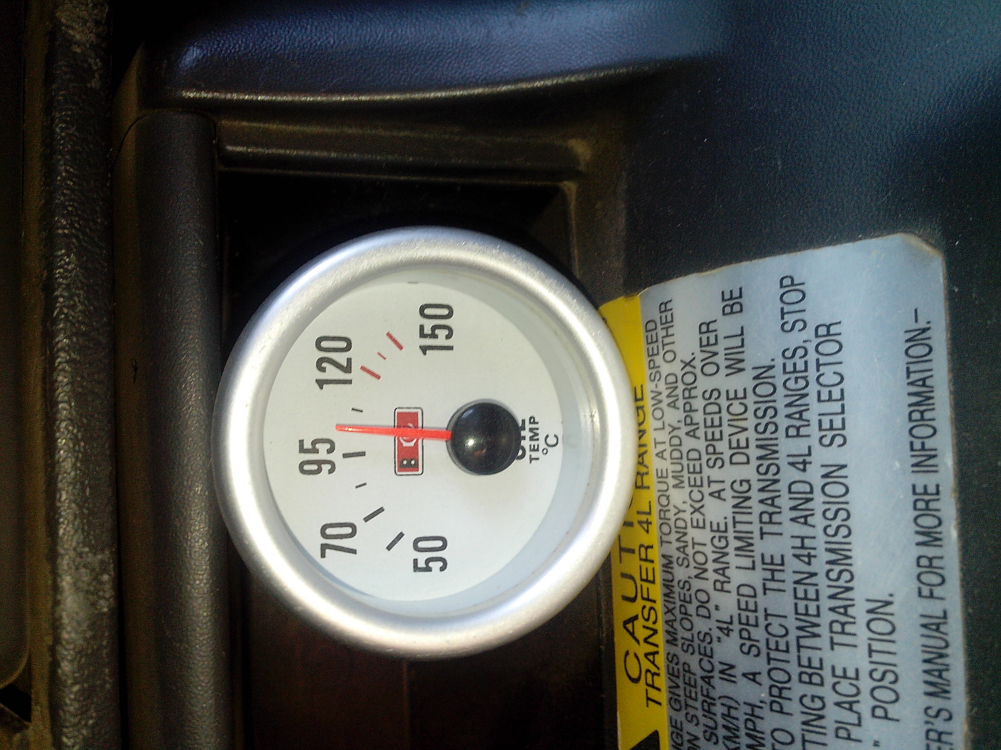

Х.З. ... Вот что я наблюдаю второй день подряд. Полагаю, что до установки термометра картина была та же. Только меняя масло я еще обратил внимание, что после 2-х лет издевательств над ним и коробкой - оно не черное, а скорее темновато-оранжевое. Гарью не пахнет. Да и вообще - выглядит вполне пристойно!

То что это 100 - уверен на 100% калибровал как раз по кипящей воде и где 100 градусов знаю!
И... все таки - если митсу перестали ставить доп радиатор - как температура коробки может быть в районе 90 если она заходит вниз радиатора где летом +75-80 не меньше!? Тут даже не надо заканчивать процессы и аппараты и считать такой теплообменник что б понять что при такой разности температур и "никакой" площади теплообмена 90 ну никак не будет! Зимой - может быть. Будем посмотреть.
А вообще по наблюдениям - температура в АКПП очень долго растет. При даже не очень спокойной езде я могу пол города проехать а она выше 80 ти так и не поднимется. Но если поднялась - отыгрывает назад в движении почти никак. 3-4 градуса максимум! постояв - да, остывает. Но и нагревов пока выше 105 я не видел. до средней полоски между 95 и 120 не доходила, а это примерно 107. Хотя специально еле полз вчера на второй в достаточно крутую гору. Причем - сия температура почти не зависила от температуры за бортом. И в жару днем и в прохладу вечером температура была стабильно за 95. что? Грош цена доп радиатору? Или в поддон сливается уже отработанное масло из коробки и оно там самое горячее? И только из него оно забирается и подается в один и второй радиатор - охлаждается и подается на работу?

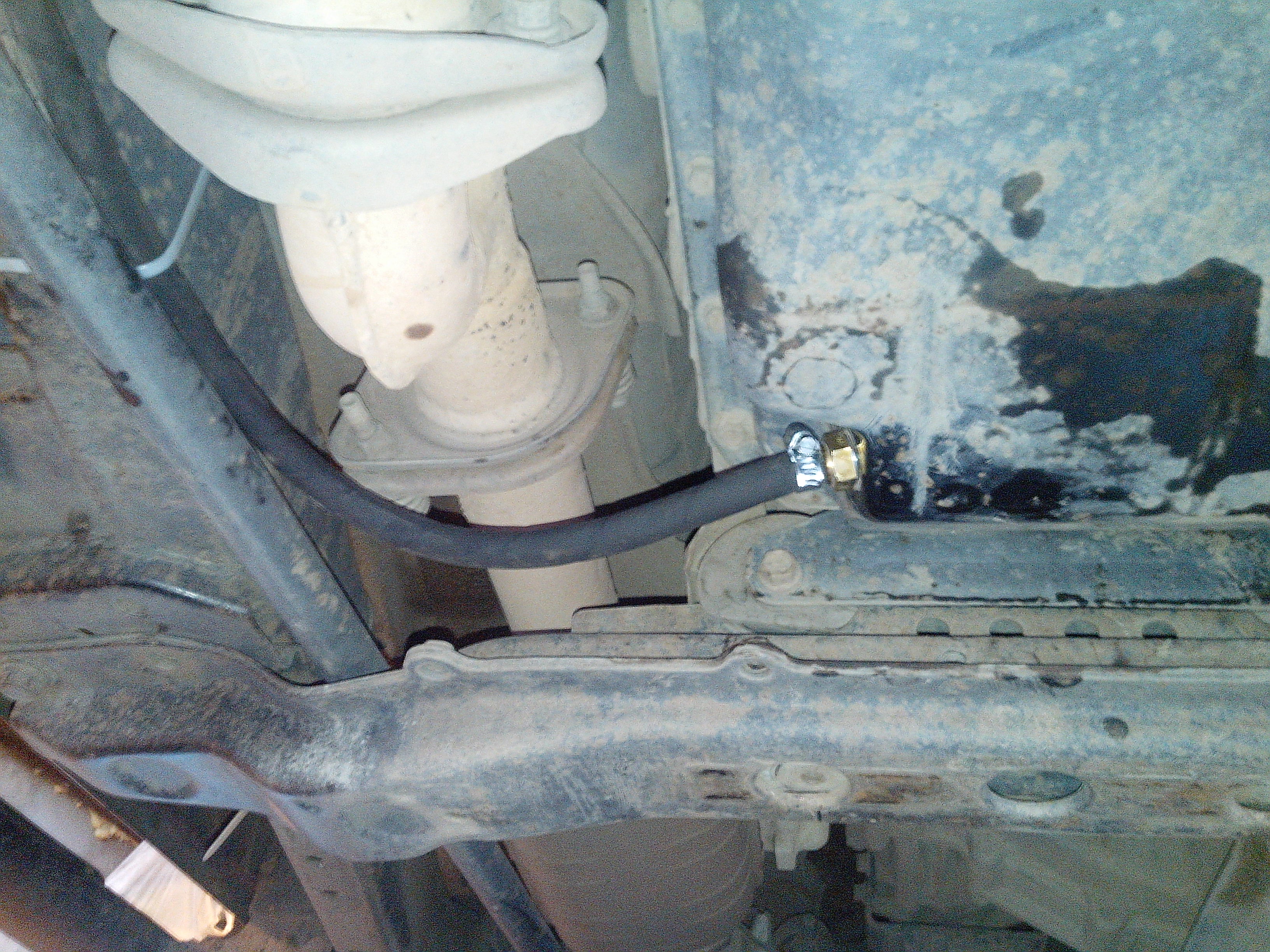

Re: A/T TEMP напрягает
Почему? До выхлопа сантиметров 10. Не болтается т.к. твердый от Камаза. Провиса нет - с одной стороны стяжка, с другой хомут на датчике. Да и вообще внутри же провод всегоkyzya11 писал(а):В зоне риска шланг идет Володь.
Сам хотел придумать чего нить получше - но ....
Не расплавится? там выпускная нагревается огого у нас.

Да я не парюсь
я любопытство удовлетворяют
. Буду наблюдать что и как. Потихоньку рассказывать. Сейчас на Волге. Пока доехал до своих мест до 107 нагрел. Но выше не ползла... может за степенью прогретости системы охлаждения тянется из за теплообменника? Задумался о еще бОльшем радиаторе и на то и на то
