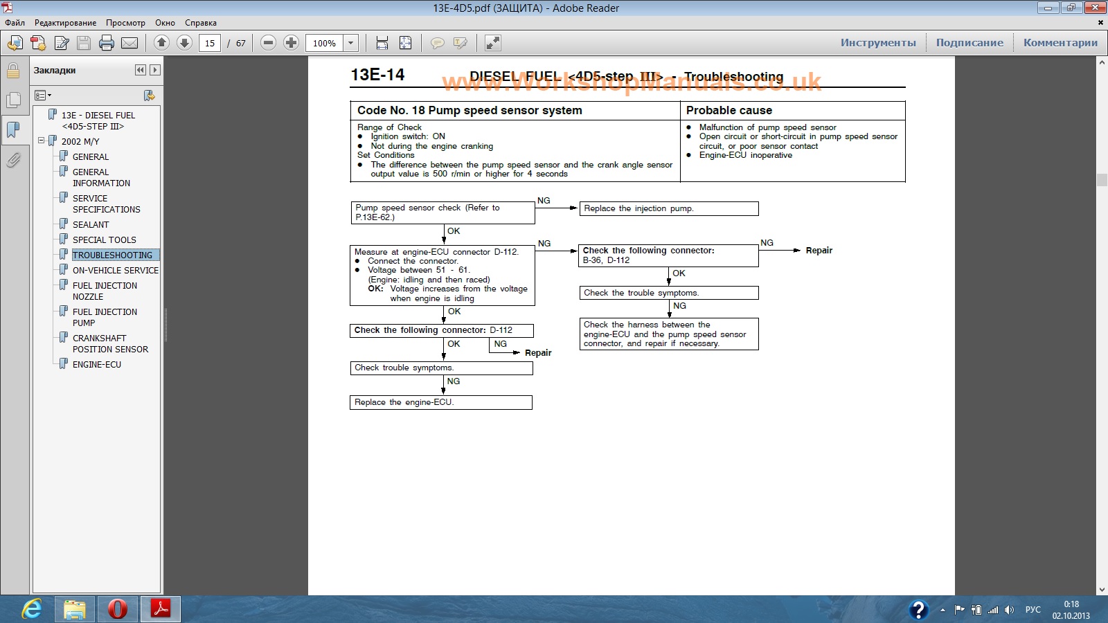

Прошу вразумить. "Болею" с весны ошибкой 18 NE SNSR (SUB). Поиск не помог. Симптоны: загорается Джекичан и "закрывается" турбина, падает мощность, обороты не более 1200, серый вонючий дым. Понятно что ДВС задыхается. Стал дольше заводится - с выхлопом серого дыма. Сначала останавливался, глушил - ждал -завел -поехал дальше. Затем заметил что при включении кондея турбина "открывается"??? джеки горит но машина едет нормально. При включенном климате ошибка выскакивает очень редко. EGR чистил (был в нормальном рабочем состоянии), все контакты проверили, стекло протирал, по колесам стучали,"диагносты" не знают, что такое сенсор NE и что с ним делать. Прошу помощи!!!!!!
- SNOOPER
- Сообщения: 57481
- Мой автомобиль(и):: NewMPS
- Откуда: 78
- Откуда: Spb
- Благодарил (а): 1024 раза
- Поблагодарили: 4803 раза
Re: FAQ- Pajero Sport 4D56 EFI (116 л.с.) - часть вторая
Арик писал(а):Прошу вразумить. "Болею" с весны ошибкой 18 NE SNSR (SUB). Поиск не помог. Симптоны: загорается Джекичан и "закрывается" турбина, падает мощность, обороты не более 1200, серый вонючий дым. Понятно что ДВС задыхается. Стал дольше заводится - с выхлопом серого дыма. Сначала останавливался, глушил - ждал -завел -поехал дальше. Затем заметил что при включении кондея турбина "открывается"??? джеки горит но машина едет нормально. При включенном климате ошибка выскакивает очень редко. EGR чистил (был в нормальном рабочем состоянии), все контакты проверили, стекло протирал, по колесам стучали,"диагносты" не знают, что такое сенсор NE и что с ним делать. Прошу помощи!!!!!!

Продублирую свою проблему сюда, хотя тема брошена и запущена уже давненько .. в основном сводилась к ЕГР чистка и глушилка
но проблемы с ЕFI бывают не только такие....
двигатель при разгоне тупит, 2700-3000 дергается переодически зажигался чек
проверил скрепкой ошибки:
33 =не понятно и 43 = эл магн клапан регулировки угла опережения впрыска.
клапан представляю где находится, как прозвонить не понятно даже в книжке
и где его заказать , в экзисте ТНВД в россыпи нет.
Будет интересна любая инфа.
