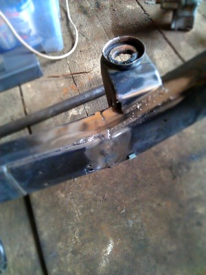

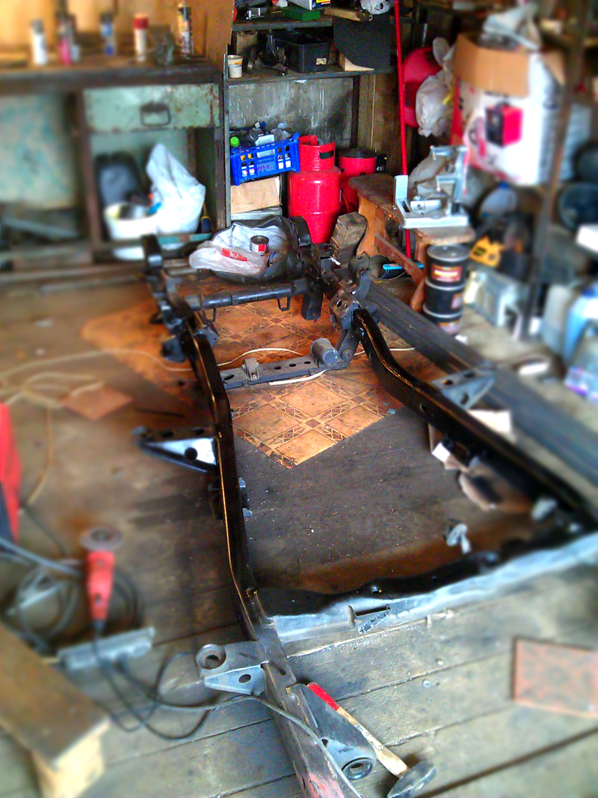

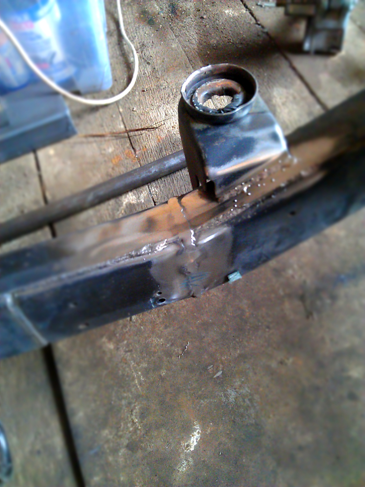

дело сдвинулось с мертвой точки. раму сварили......завтра буду зачищать швы и делать усиления. так же пройдусь по раме, там где чуток рыжеет....

зачистил швы , сегодня буду делать усидения....

Я бы заодно дренажные отверстия по низу рамы сделал в задней части перед сгибом, чтоб грязь вытекала. И торцы труб - поперечин заварил бы наглухо, тока сапун моста при этом вывести под капот.

Re: Паджеро 2 - доведение до ума,ремонт ))
А я бы наоборот, заварил все отвертсия, чтоб грязь не попадала

Что касается воздуха, писал уже где то на форуме. Не откачать, а накачать и поставить манометр, по показанию которого будем оценивать целостность рамы. Это конечно слишком, но сделать щелочную среду внутри рамы можно. А что такое окисление, из школьной программы?
Правильно, влага и кислород, причем только кислород недостаточен (кислородные баллоны не окисляются)

Так и сварил вертикалкой по кругу(((Хоть накладки ромбом навари тогда.bubl писал(а):зачистил швы , сегодня буду делать усидения....

Дааа, вспомнишь тут поговорку: береги вещь снову.... Я вот сварил задок и даже не мовилил. Зачем? переживет все мыслимые сроки эксплуатации. К стати, внутри лонжерона поставил герметичную перегородку, чтоб от передней с дырками в заднюю не летело.

я думаю обойдусь резиновыми заглушками.....внутри раст втором прошолся для скрытых полосте....нарезал косынок,почистил раму где рыжики были - 5 мест. загрунтовал....буду красить,а потом мастикой....
