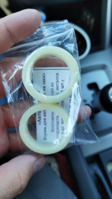

Не могу не поделиться своим опытом. Хотя тема и старая. Тоже решил прибавить себе комфорта, после поездки под Мурманск и езды по гравийке.
Проставил только слева из капролона. ......... и о чудо, даже при не заведенном двигателе ушел стучок при болтании рулем. По дороге не нарадуюсь. Кстати, утяжеления руля при кручении не обнаружил.
Сход - развал все-равно сделал.
Посмотрим на сколько хватит.

Добрый день, подскажите, где можно купить такие колечки?

Присоединяюсь к вопросу! Парни, дайте контакты где такие колечки можно приобрести в Москве или в Питере?

Отчет, на сегодня все в порядке, забыл как было, к хорошему быстро привыкаешь это точно. Но почему не ставят сразу?
Вот ссылка, но не уверен, что работает.
https://www.avito.ru/balashiha/zapchast ... oc_sharing

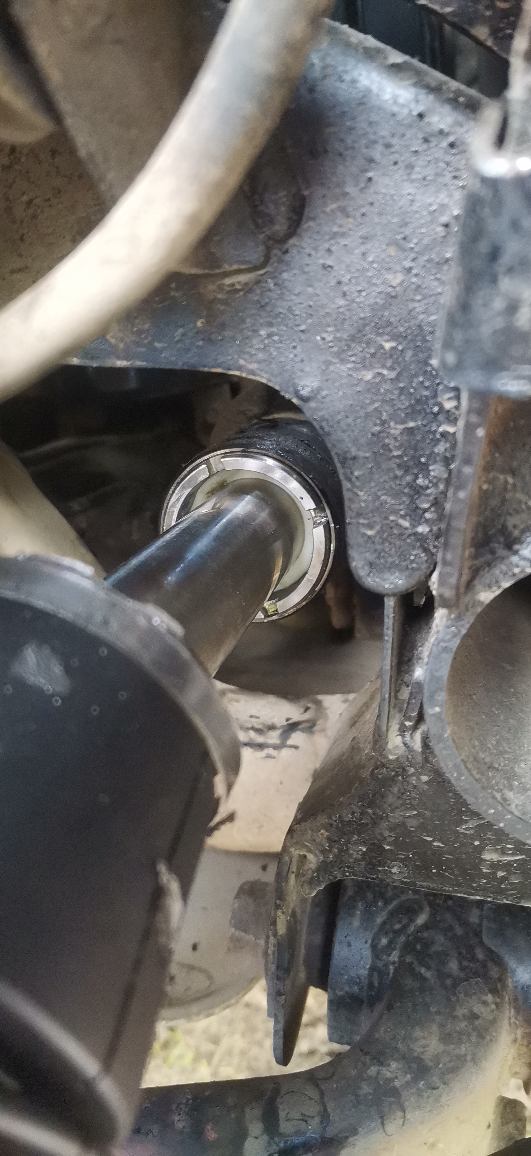

Всем здравствуйте, ,поставил себе втулки, в начале поставил слева, сказать что что то поменялось не могу только руль стал туже , ну ок, через 2 недели приговорили правую рулевую тягу полез менять , ну и заодно поставил справа втулку, установил собрал и поехал тестить, какого было разочарование , при повороте руля появились стуки похожие на люфт в наконечники приехал все разобрал наконечник нормальный, люфт появился в рейке там где стоит чт то типа гайки с 4мя прорезями , если взять ключь и одеть на шарнир рулевой тяги и шевелить то эта гайка двигается с валом ... Раньше не было такого , что делать как быть....(((??

Подскажите размер правого кольца .
Левое 42х10х31.5
Правое меньше , но на сколько и где ?

Тоже хотел внедрить, подумал и отказался,рейка у меня не стучит, текла я поменял резинки( за два года до этого) и все,вал возле упора погрызаный рейку до меня уже ковыряли вал стоял не по метке, хотели наверно неизношеной частью поставить,а скорей всего поставили неглядя, менял рулевые тяги и наконечники тоесть все разобрано было. Ни кого не агитирую но для меня уменьшенный радиус поворота и так с пятого раза выворачиваешь из Человейника ,каждый сантиметр на счету ,он это так.В чем смысл втулок, они подменяют своей установкой родные втулки в которых ходит рулевой вал, если вал в родных втулках болтается (если нет нахрена эти капроновые втулки????) то установка доп втулок это просто еще немного поездить, потому как люфт вала в родных втулках говорит о том что рейка просто убита убита в хлам,а втулки это просто продлить агонию или денег припасти на новую рейку. Чтобы это понять достаточно посмотреть на устройство рейки только и всего. :)

Вообщем как и у большинства , начало это кольцо вылетать с рейки. Чем его можно приклеить ?

Всем привет, появился вертикальный люфт вала рейки справа, если шатать вал вверх-вниз, люфт примерно 2-3 мм, и на перекладке руля слева направо иногда глухой стук. Спасет ли меня внедрение кольца справа от этой неприятности. Кольца эти я купил давно, но как-то нет было необходимости ставить, так как стуков не было по сей момент.
