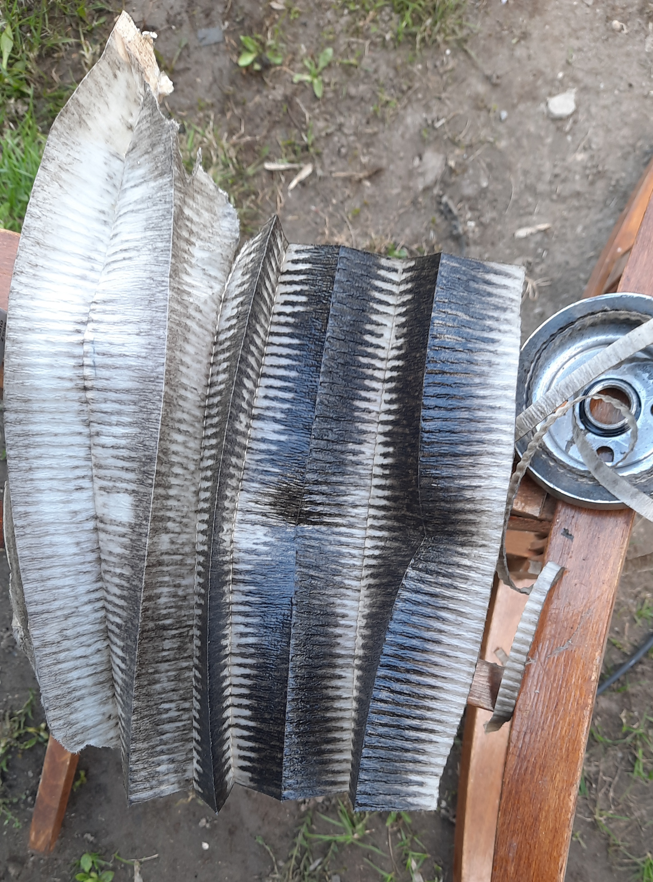

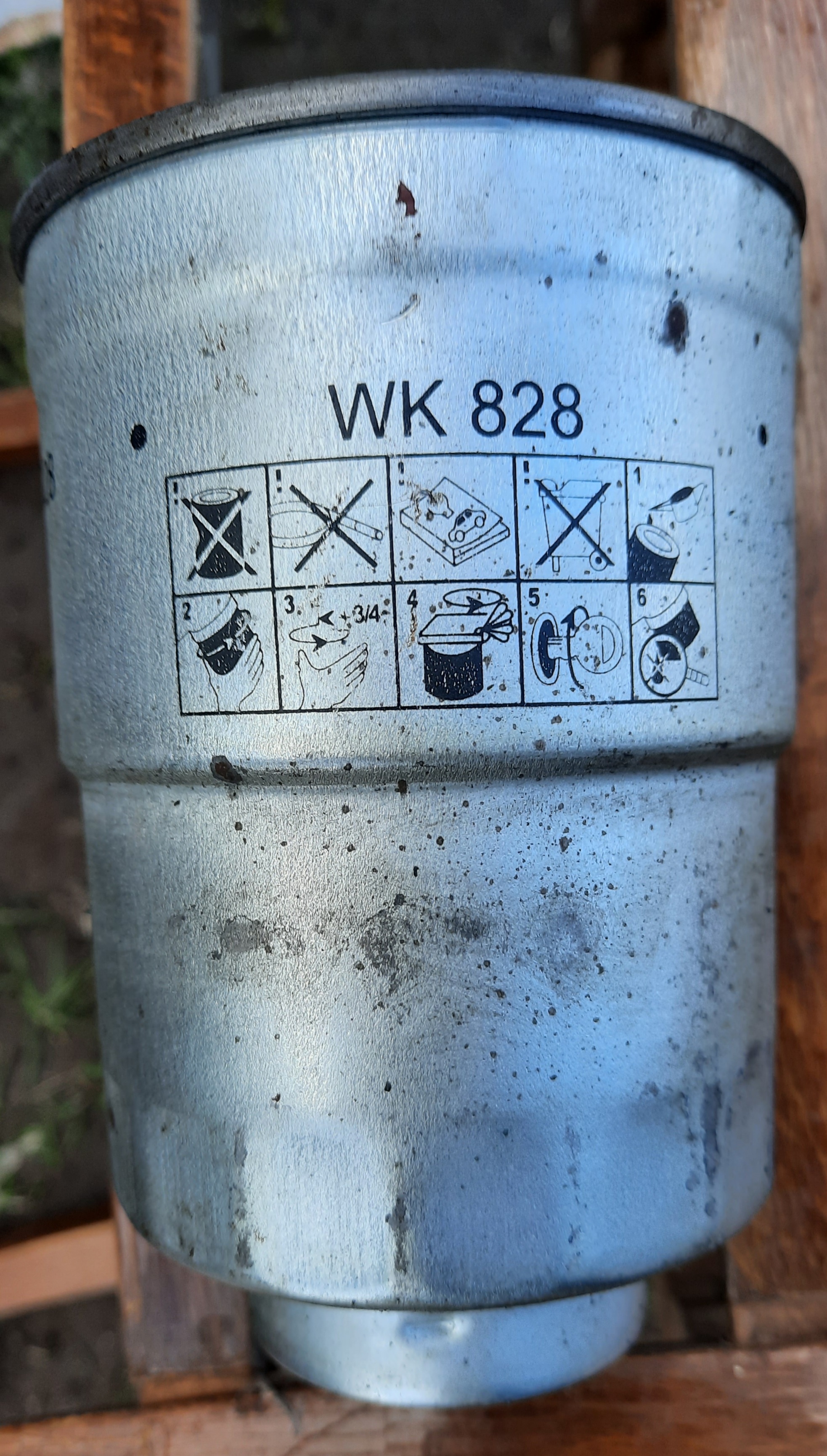

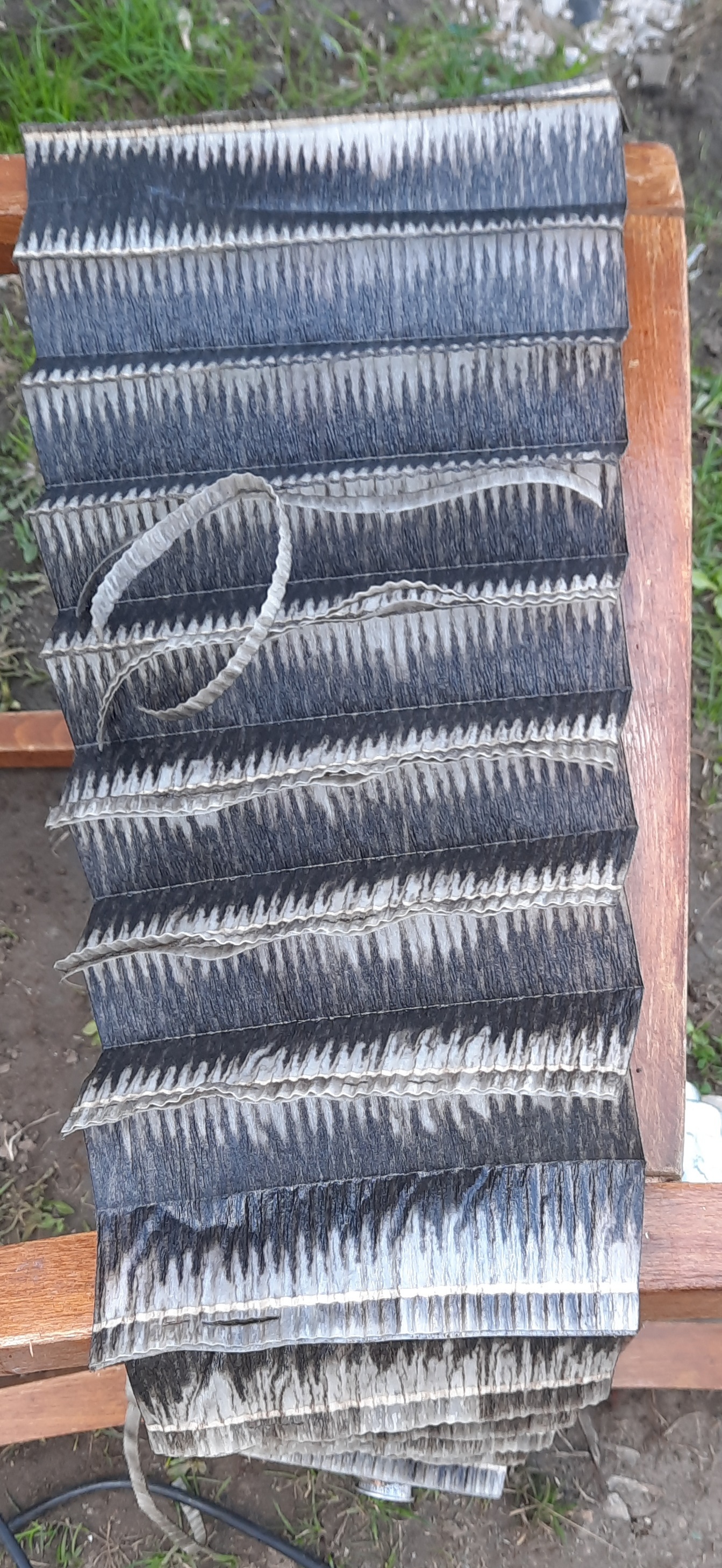

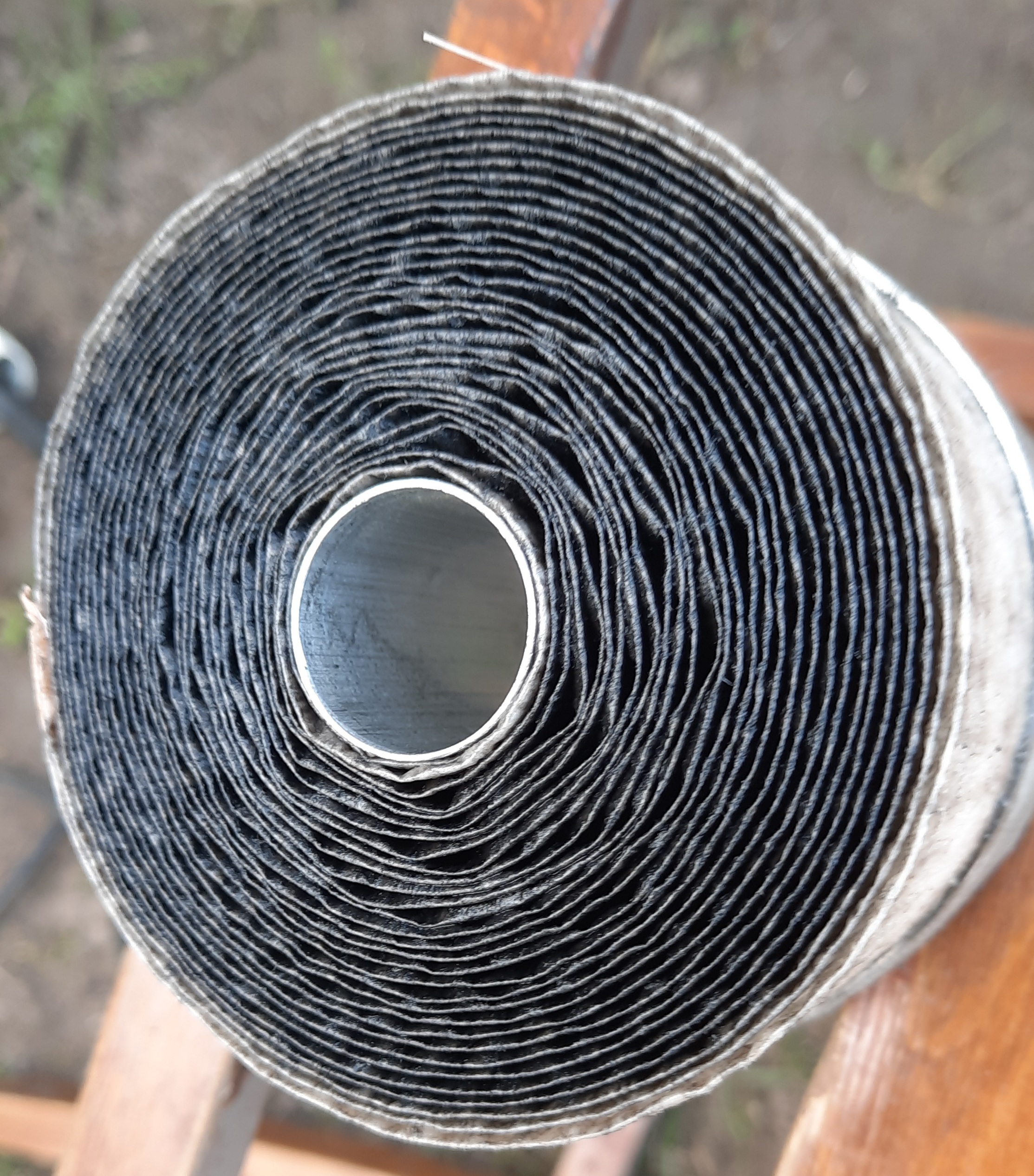

Распилил основной фильтр. Вроде ничего особенного.
Уточнение. В Москве заправка Газпромнефть.
По трассе (Ижевск) Татнефть и Башнефть
Пробег 27195 км

***Vladimir*** писал(а): Распилил основной фильтр. Вроде ничего особенного.
Пробег 27195 км
Наглядный пример того, как нельзя эксплуатировать автомобиль в деле интервала замены фильтров и качества применяемых топл.фильтров.
Не рекомендовано использовать, точнее, лучше исключить фильтр MANN-FILTER WK828 если нет в паре доп.фильтра на 2 мкм. Всё подробно разжёвано в теме "Качество фильтров."
