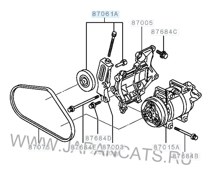

Коллеги добрый день,
просвистел всё лето, осень, зиму, и весну свищу....
За это время испробовал:
- спрей кондиционера -не помогает[/color], звук еще хуже становится
- ослабление и подтягивание ремня, через регулировочный болт ролика компрессора натяжного - не помогает[/color]
- WD-40 на подши́пник ролика компрессора натяжного - помогает на неделю
- NONAME-спрей от ОД на подши́пник ролика компрессора натяжного - помогает на месяц
- мойка автомобиля - помогает на пару часов пока ремень или подши́пник мокрые
Планирую замену подши́пника с ремнём кондиционера.
Про подшипник где-то вычитал, что подходит SKF 63032RSH (17x47x14)
Снятие ролика и замена подшипника - здесь
Оригинальный каталог по ремню генератора предлагает MB958692(старый MB167065)
Подскажите пожалуйста с ремнем генератора. Какой именно гарантировано устраняет свист - 13 на 900, 915, 920, 925?
Зубчатый Contitech AVX13X900 точно подойдёт?

У тебя же подшипник свистит, ремень то при чем тут))
Coringa
Сообщения: 23
Зарегистрирован: 01 апр 2016, 01:36
Двигатель:: 4D56 CR DID HP, 2477 мл, Дизельный
Мой автомобиль(и):: Mitsubishi Pajero Sport II Intense 2.5 Diesel(4D56 DI-D) MT 2014
Откуда: Казань
Re: Свист на холодном движке
Сообщение Coringa »
uhkus писал(а):У тебя же подшипник свистит, ремень то при чем тут))
Чтобы от шелеста избавиться.
