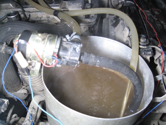

gizm1k писал(а):Промывка системы в целом, как описал товарищ AlexNNov прокатит?
ИМХО не прокатит, надо насос мощнее. Для радиатора печки более чем. Я еще грел жижу, она всё время была горячая (кипятильник в кастрюле).
Мое мнение: Если хочешь промыть систему полностью - заливай воду+химию, я знаю про лимонад (кока кола, фанта - там эсенция и углекислота) и гоняй двиг. Но печку надо мыть отдельно, напора помпы не хватит. Дальше сливай с системы и промой несколько раз водой, сливая через нижния патрубок, т.е. без откручивания пробок на блоке, хотя можно и "поподлазить" пооткручивать. Зачем откручивать термостат - не понятно, вся химия работает когда горячая, а значит и термостат открыт.
ну я тебя в твоей реализации насос помоему от омывайки, а желание использовать насос от Гезели, который в соседней теме обсасывают...

gizm1k писал(а):ну я тебя в твоей реализации насос помоему от омывайки, а желание использовать насос от Гезели, который в соседней теме обсасывают...
насос от газелевской печки салонной, какая омывайка????
конструкция
конструкция
был не прав, спылил...
