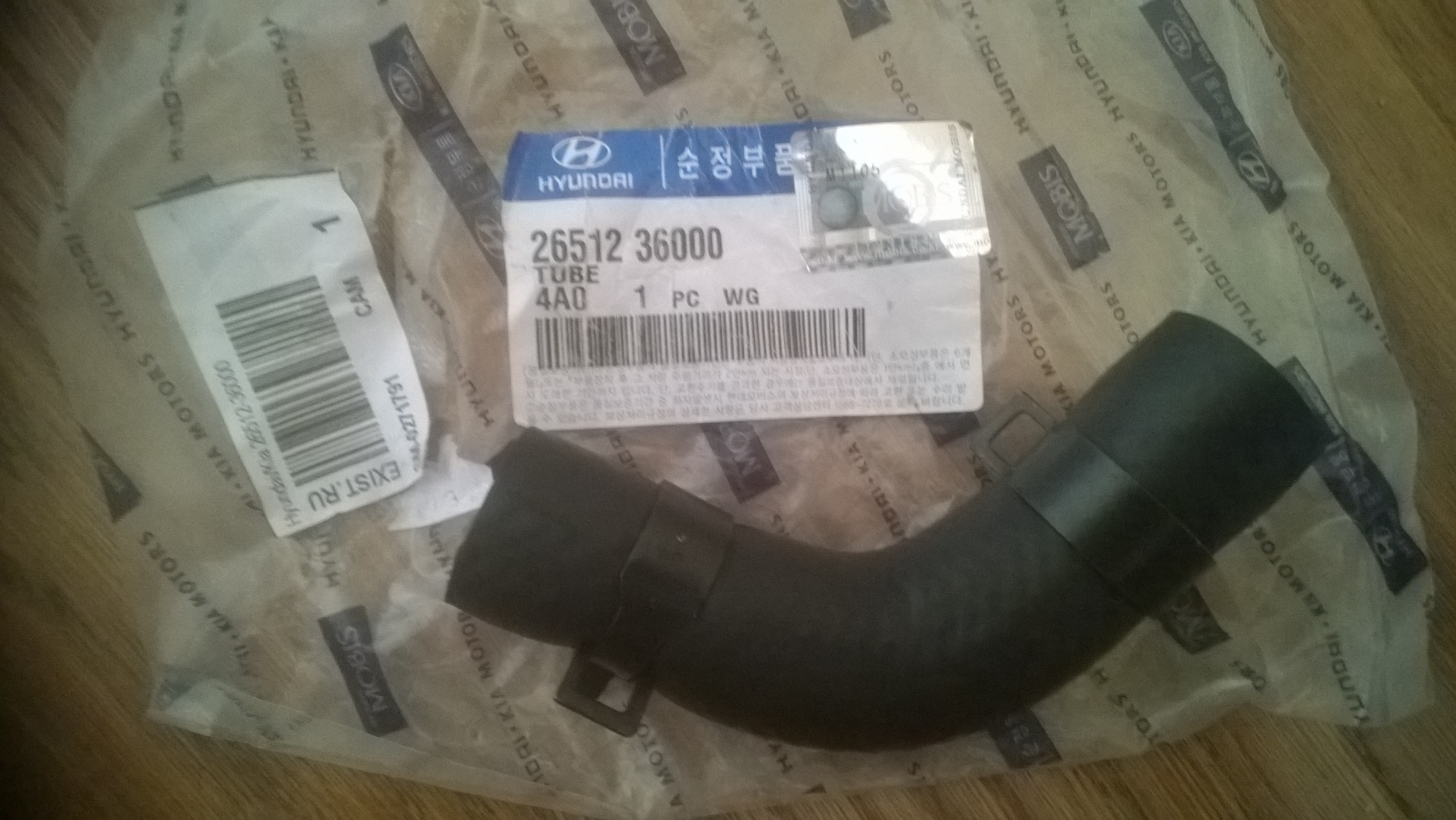

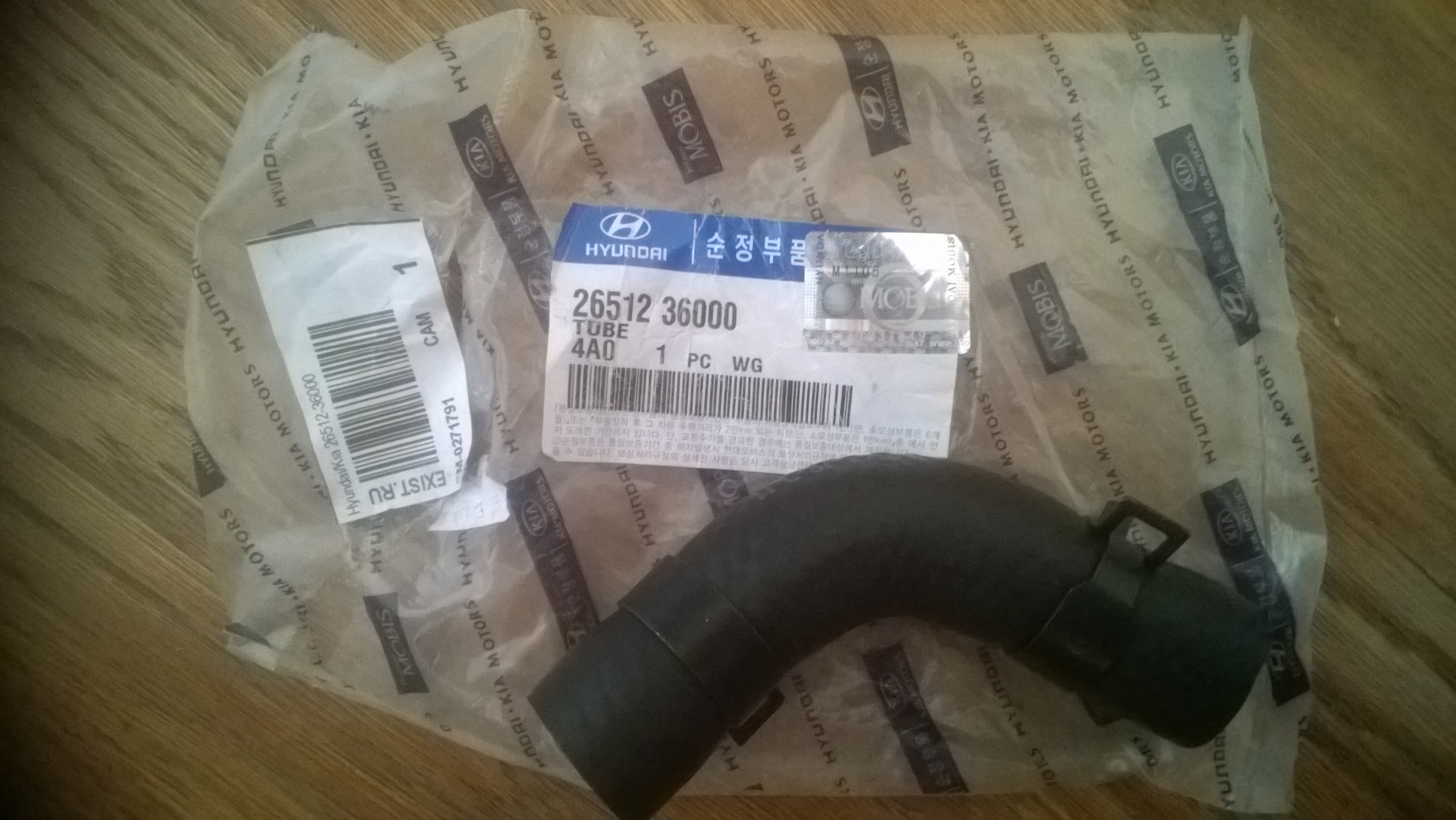

Для мотора 6G72 на 150 л.с. Между заливной горловиной для масла и крышкой клапанов есть патрубок. Номер по каталогу MD 137721 . Со временем он начинает пропускать масло и внешняя часть мотора покрывается масляной грязью. Вместо оригинального патрубка, с какой то беспредельно завышенной ценой, прекрасно подходит патрубок от галлопера с 3-х литровым мотором.Каталожный номер 26512-36000. ЦЕНА 176 РУБ.
фото прилагается
фото прилагается

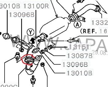

П2 длинный 6G72 12 кл: фланец приемной трубы подходит от пазика. На картинке обведен красным. В том соединении конус, лично у меня прогорел фланец со стороны двигателя. От пазика фланец выглядит несколько иначе, чем родной - он плоский, с выборкой под конус, родной как уазовский от 452-го на вид. Старый фланец аккуратно срезается, новый приваривается. Центральное отверстие чуть больше - 57мм против 55. Но по крепежным дыркам совпадает. Прокладка, как я понял, не нужна.
