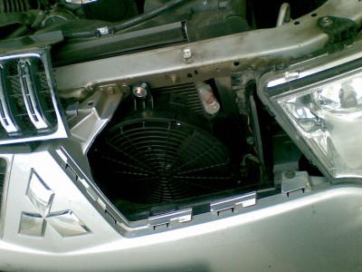

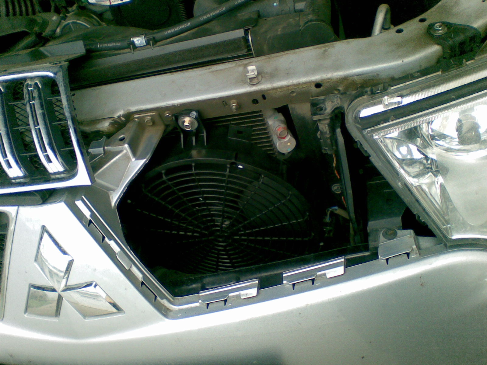

Вот и я поставил. Заказывал у Димы (MrBullyDouzer) весь комплект: вестилятор, реле и болт. Ставить действительно очень просто. Снимать достаточно только правую ноздрю, как на фото постом выше. Даже не обязательно отстегивать уплотнитель. Так что подтверждаю - делов на 5 минут.
1) Откручиваем два винта.
2) Снимаем ноздрю (аккуратно тянем на себя слегка покачивая начиная от эмблемы).
3) Отцепляем разьем, закрепленный изолентой.
4) Вставляем вентилятор решеткой на себя, ножками вниз (Засовывается туго, но проходит без откручивания чего-либо).
5) Закрепляем вентилятор болтом.
6) Подключаем разъем питания (до щелчка).
7) Ставим ноздрю на место.
8) Закручиваем винты в клипсах.
9) Устанавливаем реле в подкапотном блоге предохранителей рядом с реле противотуманок.
Заводим двигатель, и... вентилятор крутится!
Видно это очень хорошо, прямо через решетку. И поток отраженного от радиатора воздуха хорошо ощущается.
