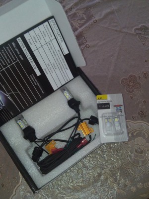

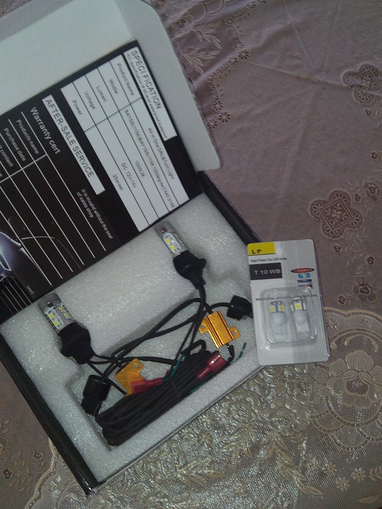

...неожиданно быстро ("тревожно стало за нашу почту" ::-D: ) получил выше описанные устройства для установки вместо ламп указателей поворота...
Продавец еще в подарок пару лампочек подкинул... С первого взгляда сделано качественно, установлю - отпишусь и сфоткаю... :*DRINK*:

gran_gran писал(а):...неожиданно быстро ("тревожно стало за нашу почту" ::-D: ) получил выше описанные устройства для установки вместо ламп указателей поворота...
Я уже установил такие. Дел на 5 минут. Как именно ДХО не впечатлило совершенно, с точки яркости. Больше похоже на вторые габариты. Правда,очень яркие. В сравнении,конечно... ::-D: Именно для этого, как передние габариты(да и чтоб не обидно было за потраченные деньги :;-): ) я их и оставлю. При солнечном свете их вообще не видно. Это связано с конструкцией наших фар и наличием рассеивателей в поворотниках. Подключил без всякого реле, напрямую к зажиганию, что бы они не отключались при включении головных фар. Мои старые ДХО я решил оставить. Фото вставить щас не могу,т.к. лошу с планшета,находясь на даче ::-P: :;-):
Вернулся с дачи и могу добавить фото
Снято в пасмурный день. На солнце их вообще не видно:((

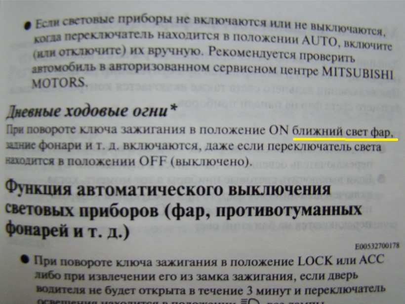

AdB0kaT писал(а):...Интересен вот еще какой момент: на машинах с заводскими ДХО ПТФ судя по инструкции можно включить без габаритных огней...

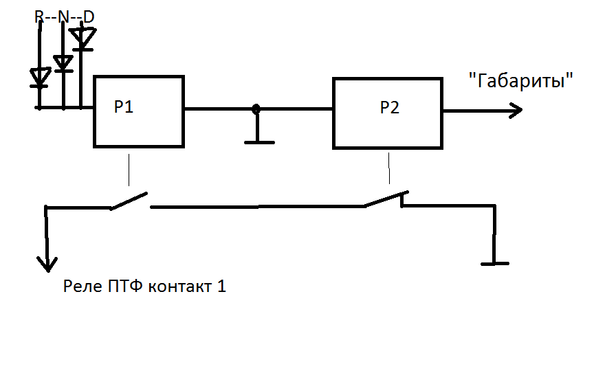

Получить автономное включение ПТФ ( без габаритов) можно коммутируя контакт "1" реле ПТФ на "-". С помощью электронного ключа или просто замыкая на "массу". У меня управляется через реле сигналом включения передачи в АКПП.

Lebed, да, см. инструкцию по эксплуатации

Понял, спасиб. Почитаю. А вживую кто нибудь видел эти заводские ДХО?

Lebed я понял заводское ДХО реализовано на некоторых модификациях при помощи штатной оптики. Но могу ошибаться.

Тему ДХО на четвёрке никогда не курил. Интересуюсь ради любопытства. Могу и ошибаться, но подобного, именно заводского, ни разу не видел.
ПыСы. Если верить Руководству на русском, то речь идёт о ближнем свете.

AdB0kaT писал(а):
MAVR64 писал(а):Получить автономное включение ПТФ ( без габаритов) можно коммутируя контакт "1" реле ПТФ на "-". С помощью электронного ключа или просто замыкая на "массу". У меня управляется через реле сигналом включения передачи в АКПП.
Можно подробнее о точках подключения и монтаже проводки? Реле дополнительное ставил?
Обмотка реле получает управление с ингибитора АКПП. Подключился к ЭБУ АКПП, на 3.2 находится в ногах переднего пассажира. Номера контактов не записал. Искал тестером на наличие "плюса" при соответствующем положение рычага КП. Подключил через диодную развязку "ИЛИ" к R-N-D.
Контакты реле (НР) замыкают, как писал выше, ногу "1" разъема реле ПТФ на "-". Последовательно с контактами реле включены контакты еще одного НЗ реле, обмотка которого запитана на сигнал с "габаритов", и отключает ПТФ при включении габаритов или головного света.
Провод под капот прокладывал по правой стороне вместе с прочей "лапшой". Завел в блок предохранителей и реле.
В результате получил ПТФ включающееся при снятии КП с Паркинга и выключенных габаритах. При включении фар и габаритных огней ПТФ тухнут и могут быть включены штатно, выключателем.
ЗЫ Где то у меня это было нарисовано. Не могу найти...
ЗЫ ЗЫ Нарисовал по быстрому.
