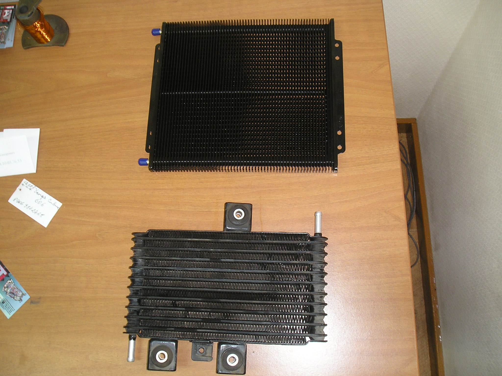

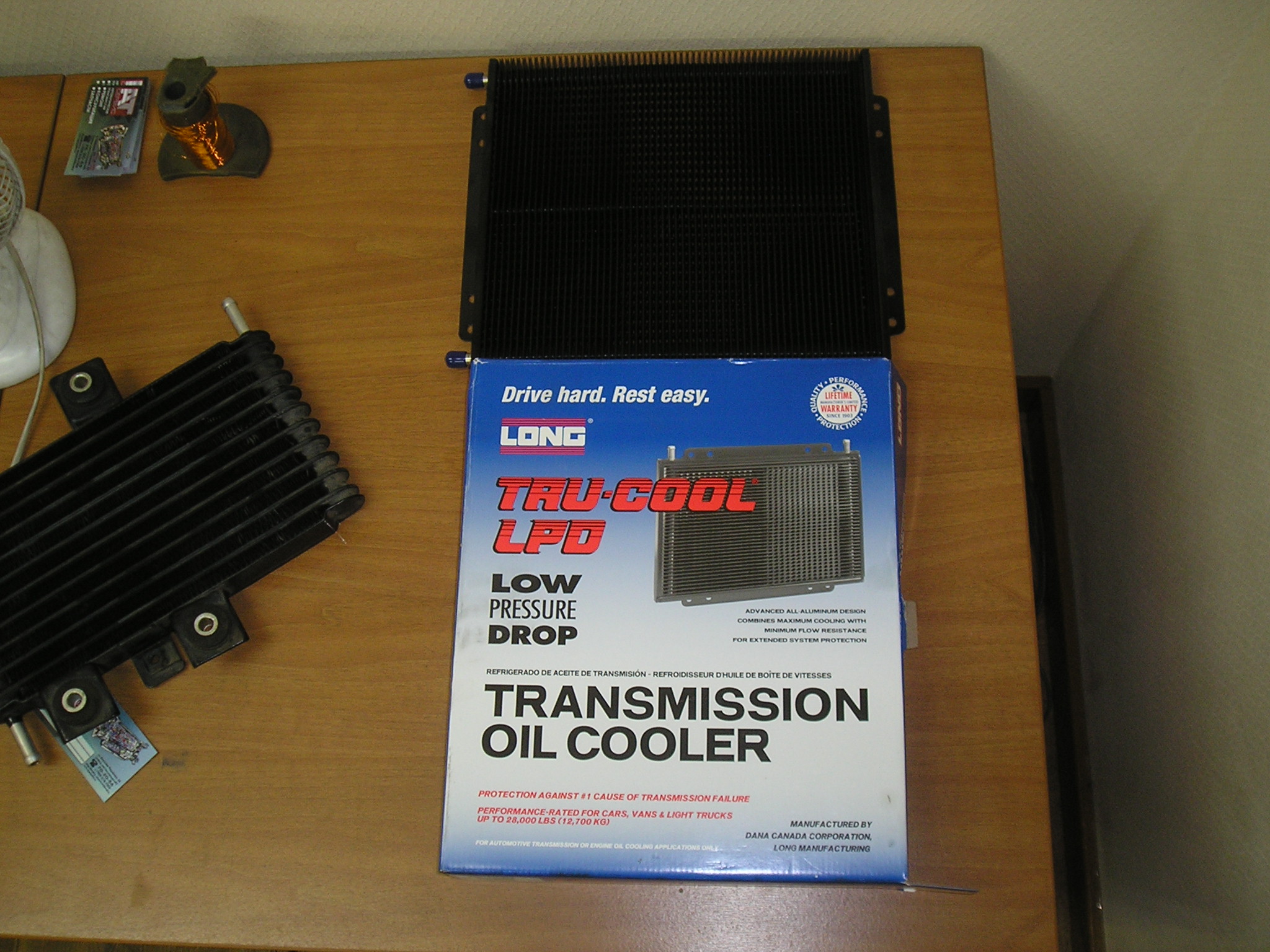

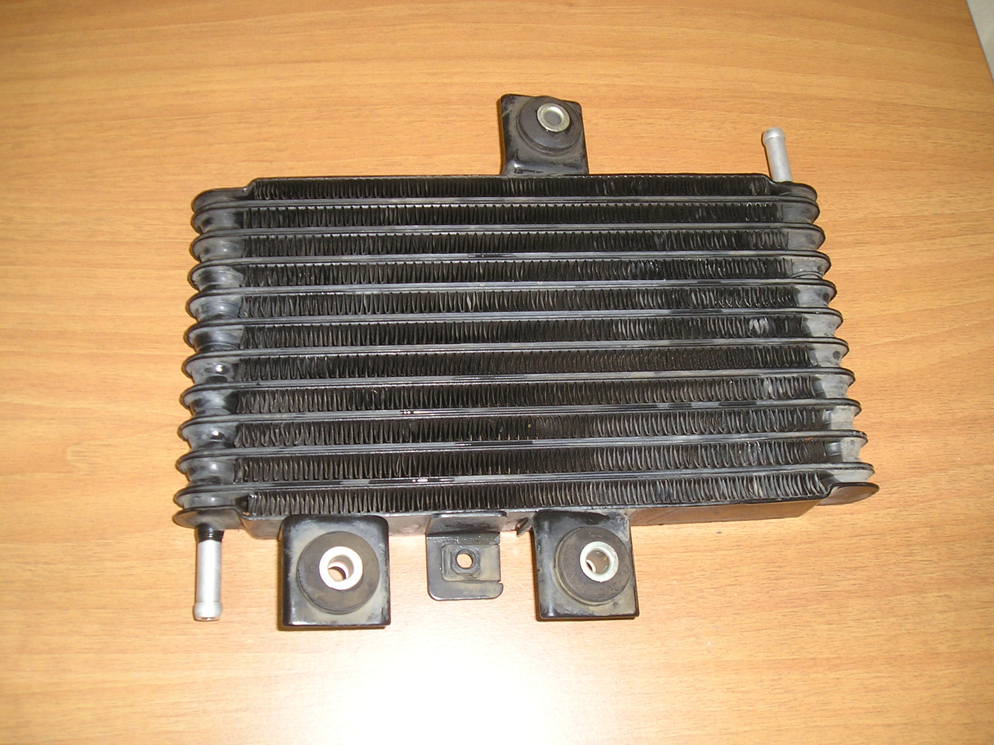

Родной радиатор Неоригинальный радиатор Родной и неродной рядомMrBullyDouzer писал(а):Спасибо. Штатный в какую сторону больше?К.Резник писал(а):В два раза меньше штатного, и подключать будет неудобно

[quote="atservice"][/quote]
Спасибо за информативность. Видимо этот поставлю на шишигу...

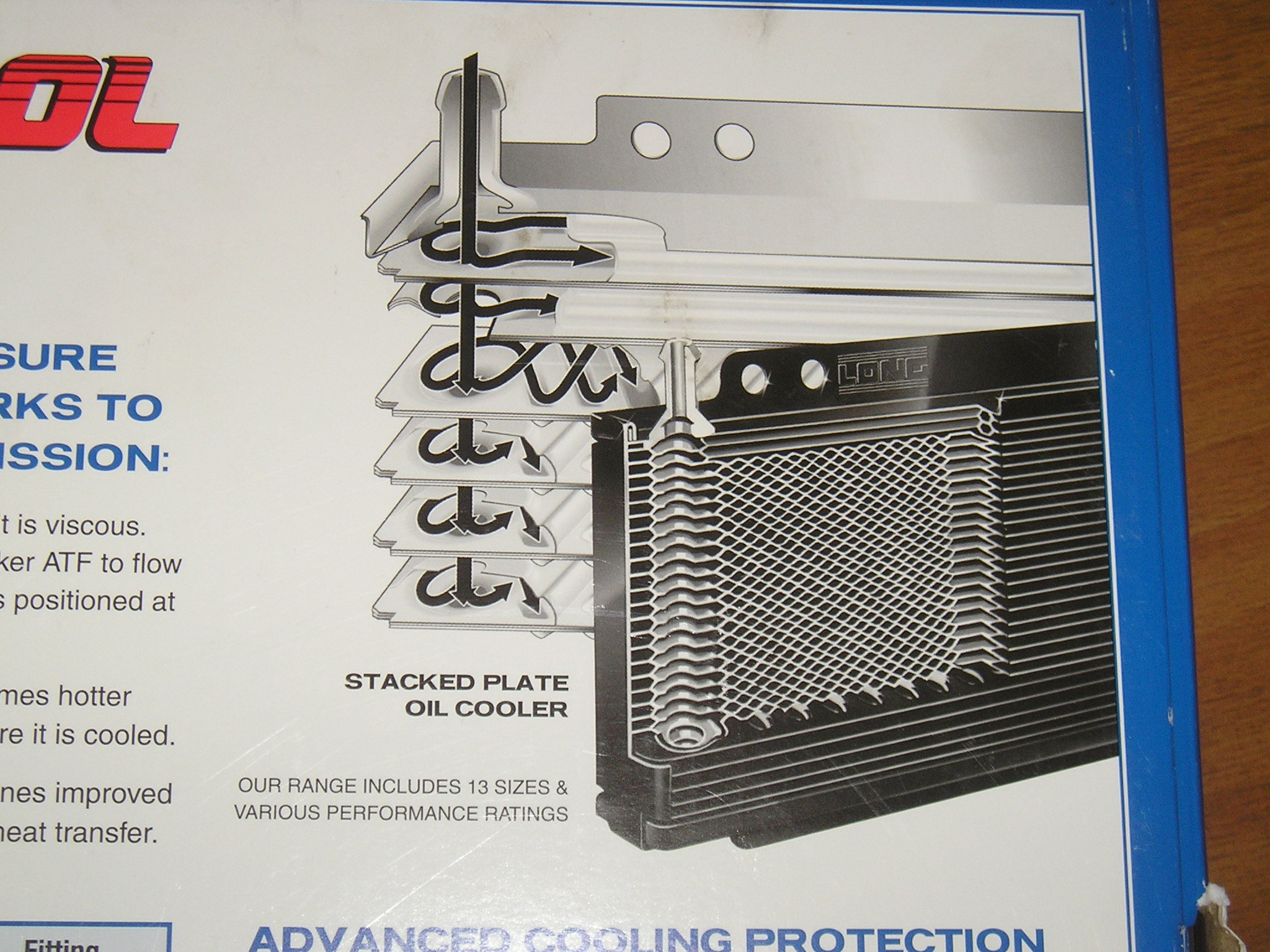

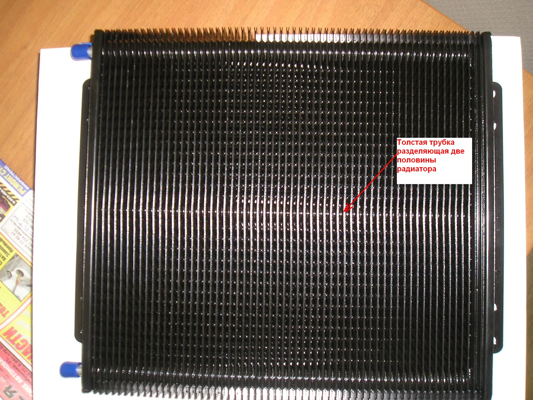

Там перегородки - по барабану где вход-выход. Одинаковая эффективность абсолютно.<Вавил> писал(а):Я думаю в первую очередь надо смотреть диаогональный или нет. Недиагональный вход выход почитай половину площяди сьедает. Не работает должным образом дальняя сторона

Внутри радиатора есть перегородки направляющие масло "змейкой". Если бы их небыло то масло бы текло по ближайшим трубкам, по пути наименьшего гидравлического сопротивления и толку от такого радиатора был бы ноль. Это не радиатор двигателя, где главное пропустить большой объём.<Вавил> писал(а):Какие перегородки?

Не совсем так. Не по каждой трубке туда-сюда, а сам радиатор разбит на 2 или 3 части. То есть в боковых бачках 1 или 2 перегородки<Вавил> писал(а):Первый раз про тпкое слышу... Змейкой как? По одной полосе туда по одной обратно? Так площядь полоски в разы меньше чем трубки и обьём через трубку не пройдёт... Помоему нифика там нет. В нашей ветке про АТ Темр напрягает чел. разбирал радиатор и переделывал его на диагональный. И ни фика там не было

Re: дополнительный радиатор АКПП
Чтобы исключить толкования - сфотографировал радиатор и его упаковку, где нарисованы потоки масла.

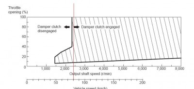

проблема зависания на второй передаче лечится ручным режимом управления коробкой.коста10 писал(а):Приветствую всех. Ребят,а кто-нибудь может сфотографировать доп. радиатор на машине, чтобы визуально посмотреть. Хочу себе тоже поставить. Так как проблема зависания 2-ой передачи есть. И коробку,в ближайшем будущем, менять не охота. До этой мшины был Соренто ,таких проблем не наблюдал. Честно говоря ,был очень удивлен,что на таком внедорожнике(НМПС).такие косяки вылазят. Ну ,да ладно. Будем решать проблемы, по мере их поступления)). Зарание спасибо.
Например едем в некрутую гору на скорости 80 км/ч, кочерга влево (ручной режим)
1) на пятой передаче, обороты двигателя 2000.
2) Либо едем в ту же самую гору на 4-ой передаче на той же скорости 80 км/ч на тех же оборотах 2000
В первом варианте уход на вторую передачу и ловим глюк.
во втором - все будет нормально.
Уверен, что НМПС с дизель 3.2 и 4АКПП - этот тот самый идеал, который уже не выпускается. 4АКПП имеет другие схемы блокировки гидротрансформатора и подобные глюки 5AT ему не ведомы

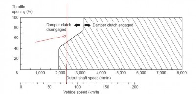

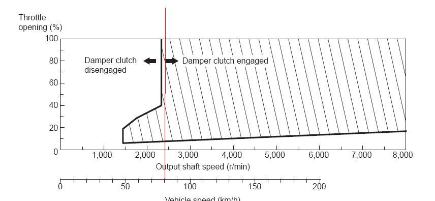

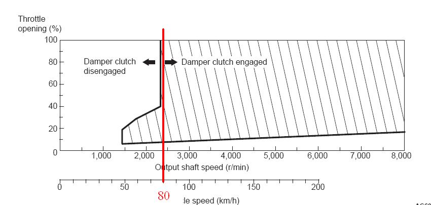

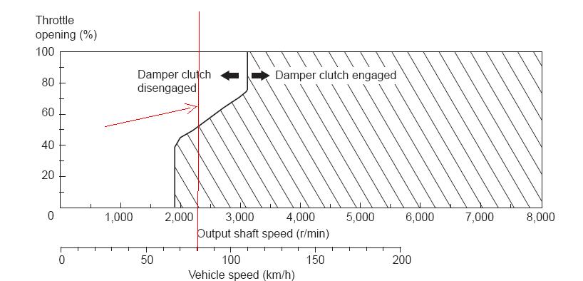

Я говорю только о том, что 4АТ ведет себя ЛУЧШЕ чем 5АТ. То что и та и та может перегреться - это правильно, но 5АТ перегреется БЫСТРЕЕ!SNOOPER писал(а):Ну вот лишил человека надеждыDimon 121 писал(а):НМПС с дизель 3.2 и 4АКПП на 2-ю тоже скачет. Точнее скакал, пока дополнительный радиатор не поставил. Катался с прицепом на р.Мана, прошел два перевала, глюка не было.
Вот графики для 4АТ и 3.2 литра.
Можно ехать 80 км/ч и выше!!! и никакого перегрева не будет. А 5АТ в данных условиях - перегреется.
Это 4-я скорость 4АТ А это 3-я скорость 4АТ А вот 5-я предача 5АТ, почувствуйте разницу!!!!
