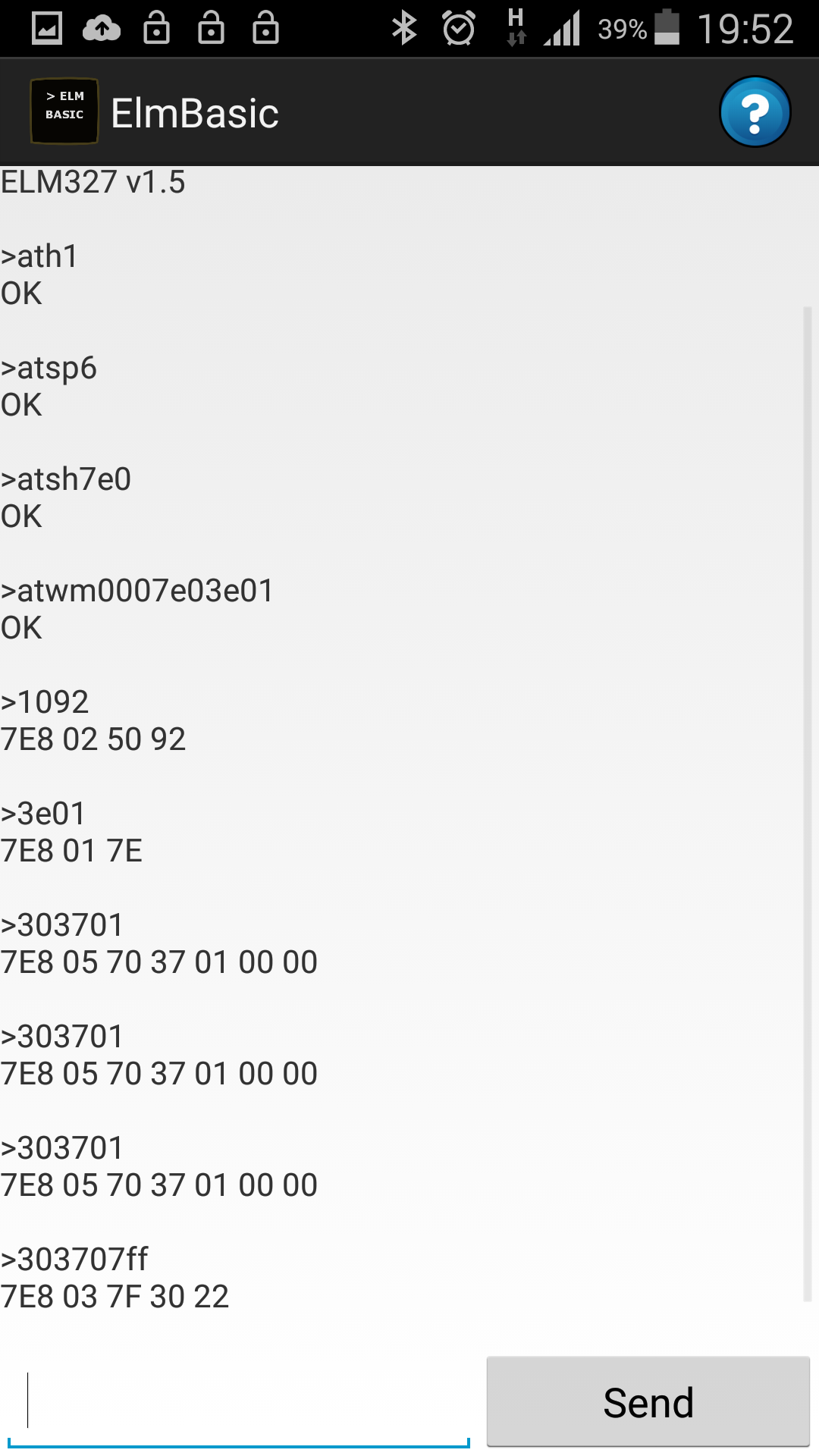

1092
1092
7E8025092
303701
303701
7E8057037010000
303701
303701
7E8057037010000
303701
303701
7E8057037010000
303707ff
303707ff
7E8037F3022
303707ff
303707ff
7E8037F3022
303707ff
303707ff
7E8037F3022
303707ff
303707ff
7E8037F3022
стал набирать быстрее, ответы есть, но не работает.

303707ff
7E8037F3022
7F3022--conditions NotCorrectOrRequest Sequence Error
This response code indicates that the requested action will not be taken because the server (ECU) prerequisite conditions are not met. This request may occur when sequence sensitive requests are issued in the wrong order. The communication timing is not affected by this response code! Example: The server (ECU) shall send this response code in case the client (tester) has sent a known and supported request message at a time where the server (ECU) has expected another request message because of a predefined sequence of services. A typical example of occurrence is the security Access service which requires a sequence of messages as specified in the message description of this service
7E8037F3022

Именно. Если после ввода команды 1092 будет хоть малейшая пауза, то команды 303701 и 303707FF выдают NO DATA, то есть КАН отрубается по этим командам.
Команда 3e01 работает всегда, но КАН по запросам 30370* эта команда не восстанавливает. Приходится заново вводить 1092 и сразу команды 30370*
Поэтому если ждать минуту (более 3 секунд) то гарантировано не будет ответа.
У меня чудненько работает такая последовательность
atz
ath1
atsp6
atsh7e0
1092
303707FF
сразу выдает 7E8037F3022
atz
ath1
atsp6
atsh7e0
1092
303707FF
