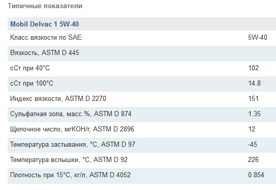

Может попробовать в зиму залить: Mobil Delvac 1 5W-40? По характеристикам круть. Прицепил анализ свежака с ойл-клуба. Что скажете?

этот продукт часто тут обсуждается. Большинство его боится за то, что на его упаковке красуются большие грузовики. Я его беру в таре по 20 л. Использую для всех сезонов.winter1971 писал(а):...Что скажете?
