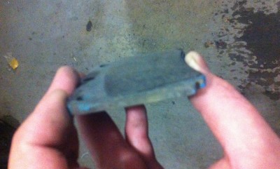

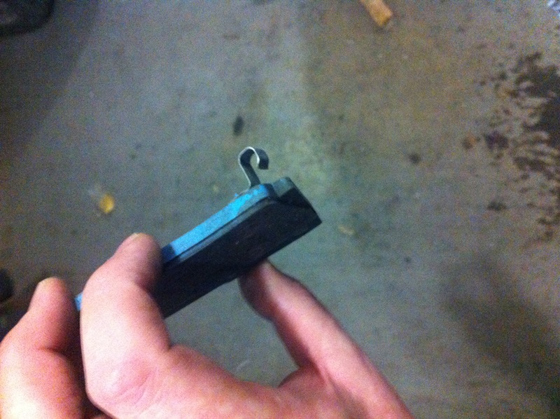

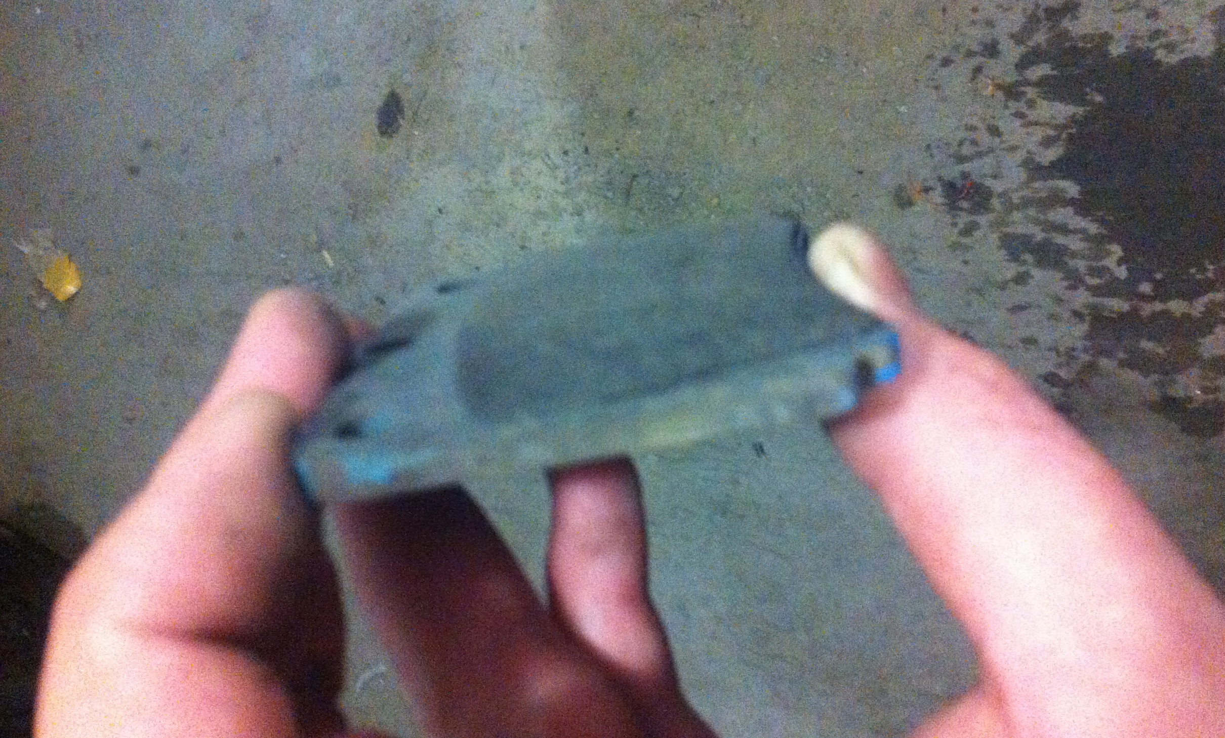

В последнее время начал на приборке загораться значок "!", выбрал время, заехал в гараж начал смотреть колодки.
Задние как снял абалдел, остаток наружных как газета, на обоих задних поломаны пискуны (хотя и не пищали, я бы точно услышал
) На фото хоть и плохо, но видно.
На перед и на зад поставил NIBK, передние те которые фиолетовые, гламурные
Разобралось все на ура, направляющие от руки, пружинки все целы.
С задними в комплекте смазка и противоскрипная сеточка, с передними тока смазка. Собрал все, ничего нигде не скрипит, тормозит отлично. Дальше все в процессе эксплуатации.
ps/ Если бы не значок на приборке, прохлопал бы колодки однозначно, так как ждал когда же они заскрипят

Прикольно. У меня на 43000 такой износ былWandered писал(а):72000кмdrozd272 писал(а):Пробег каков?
