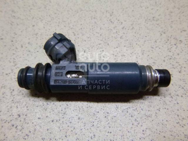

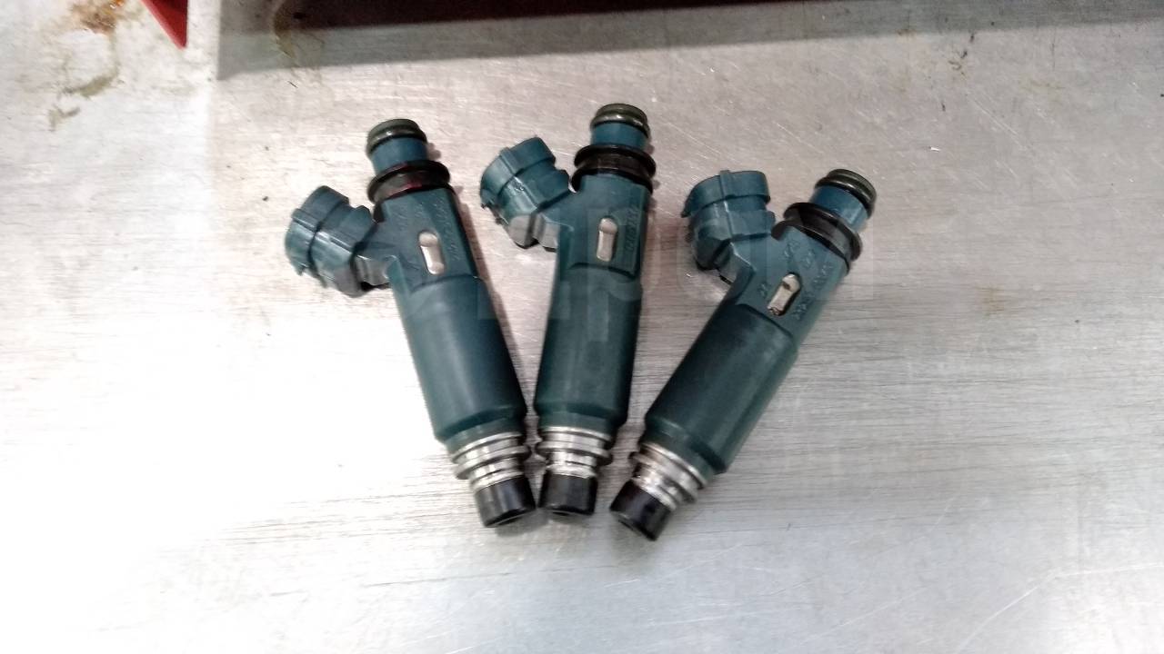

Вот фото формы с тойотовского 2UZ, внеше на форсунку с 6G75 очень похоже, поэтому интересуют посадочные размеры в рейку, и разъём, мои формы льют, по слухам с 2UZ подходят, хочу проверить;)

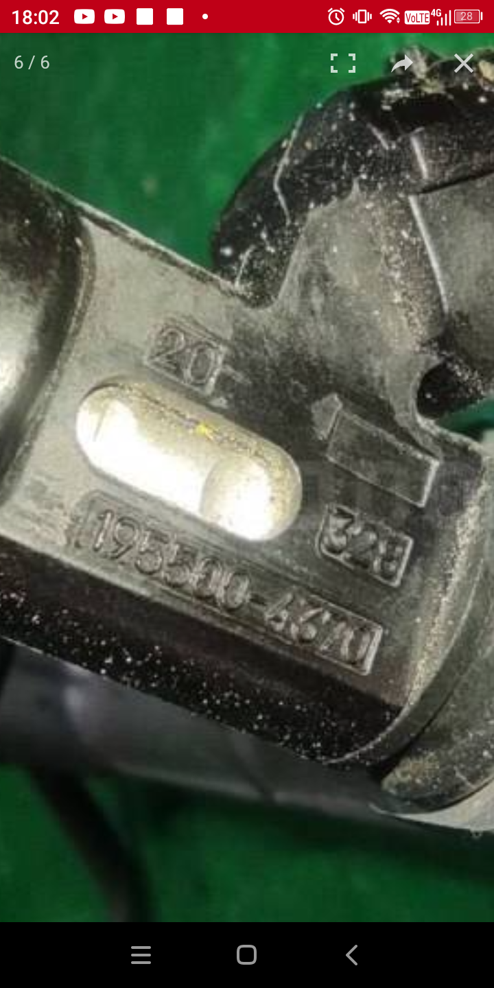

Это оригинальная форсунка на 6G75 mpi или нет?
Написано на ней 195500-4370

Но новые по цене также стоят как и родные MR578878 MITSUBISHI (они же DENSO 2970015, KYOSAN 195500-4370). Поэтому все уже давно сказано прям в этой теме.

алексей - Маленький Мук писал(а): Но новые по цене также стоят как и родные MR578878 MITSUBISHI (они же DENSO 2970015, KYOSAN 195500-4370). Поэтому все уже давно сказано прям в этой теме.
просто предлагают такие как на фото говорят это контрактные, вот Я и уточняю, как опознать контрактные? А то куплю б.у. китайские ;)
