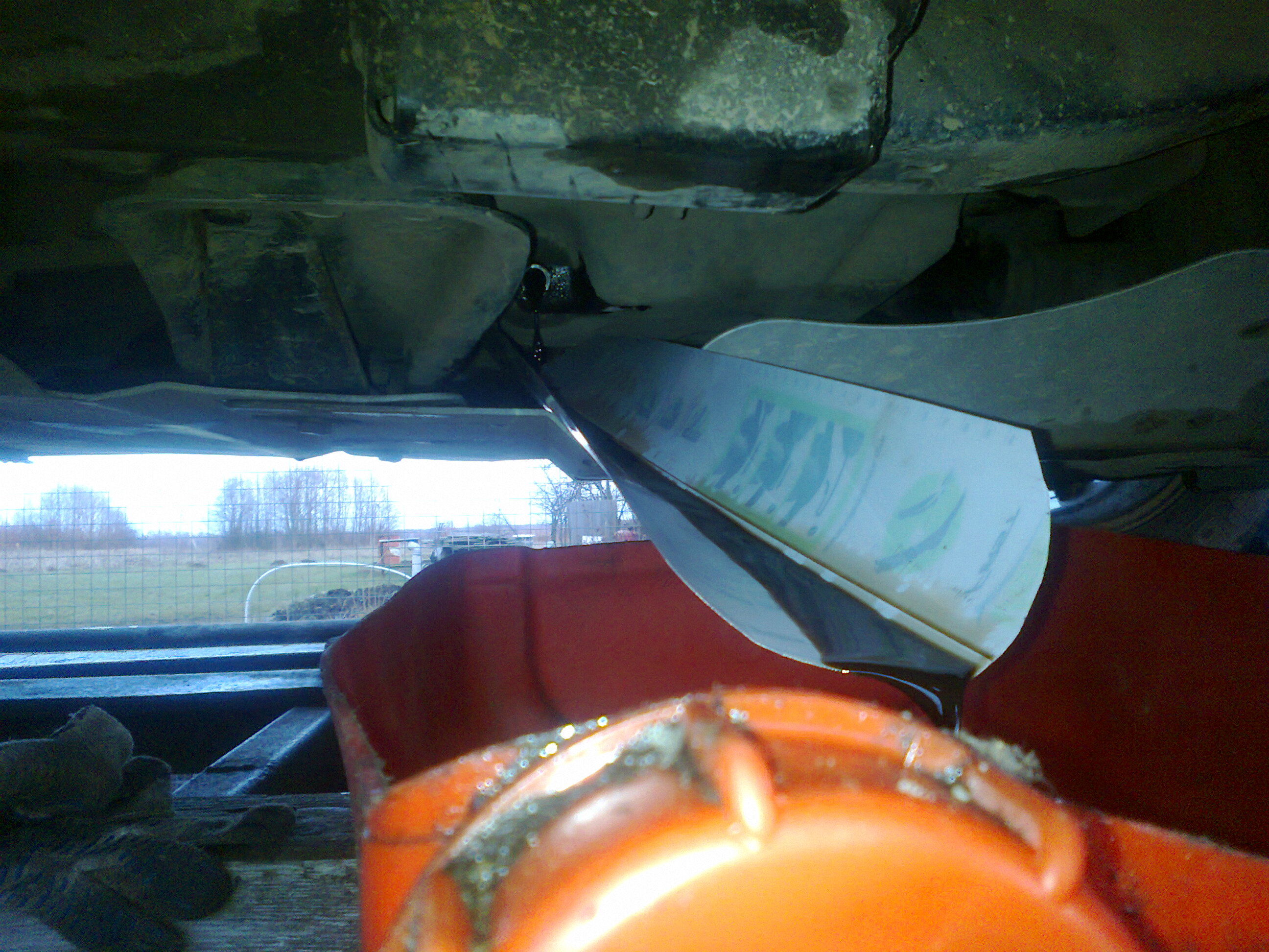

Защиту можно и не снимать,при частичной замене. Купил авто с пробегом 65т.км. Масло в машине меняли только в движке и то через 15 тыщ. Пару раз залил слил, SP-3 в АКПП, а в раздатку Лукойл полусинтетику. GL-4. В раздатке и переднем мосту масло надо чаще менять,оно там быстрее чем например в заднем мосту убивается.
