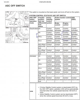

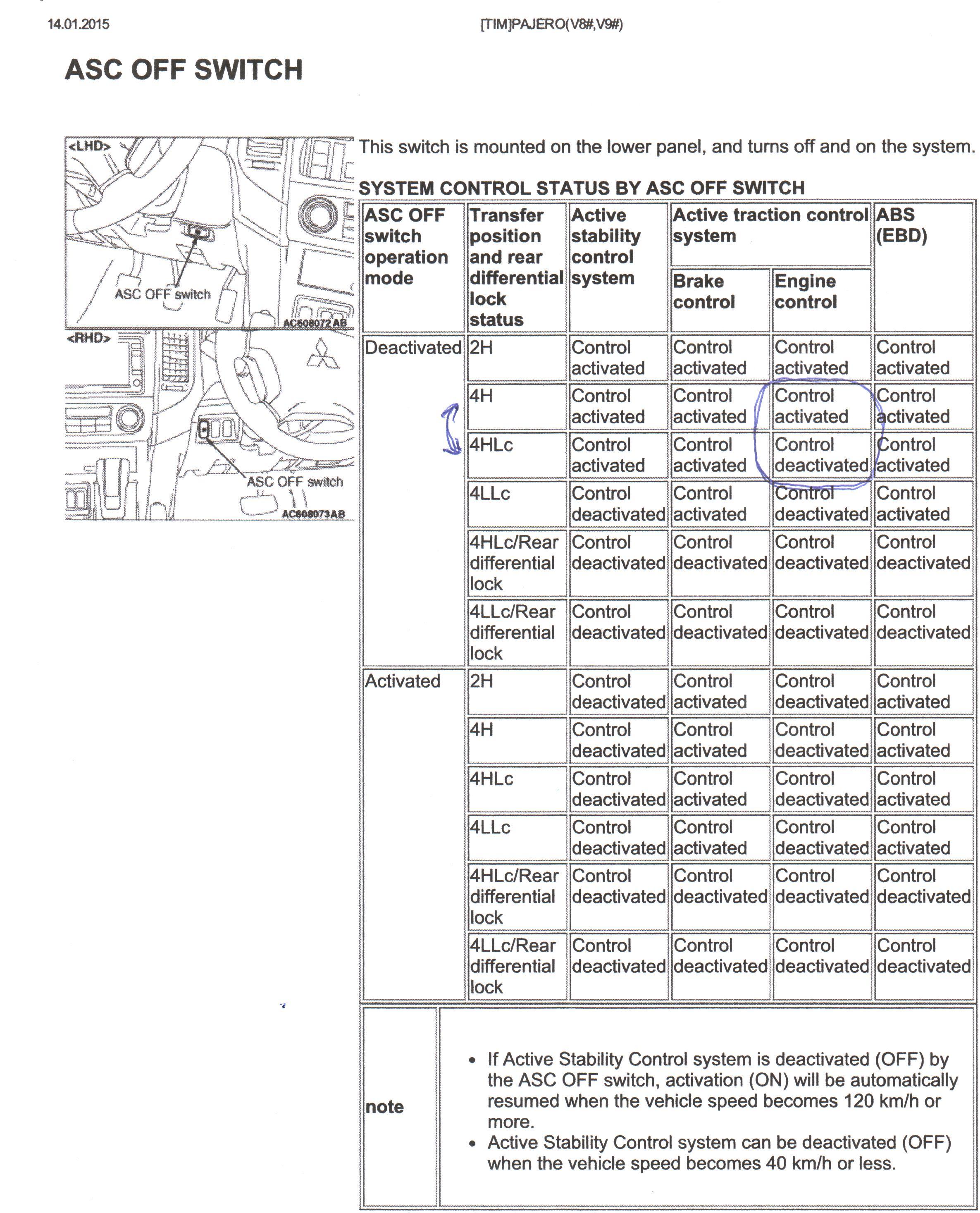

А по сути - тут кто-то выкладывал подробную таблицу когда и что отключается в рамках ASTC в разных режимах трансмиссии. Примерно так:
1. Нажатие кнопки ASC OFF приводит к отключению системы стабилизации, в т.ч. самой негативной составляющей на бездорожье - "удушения" двигателя. При этом и АБС и антипробуксовочная система (которая подтормаживает буксующие колёса) работают штатно.
2. В режимах 2H/4H/4HLc системы ASTC работают в стандартном режиме, если не нажата вышеуказанная кнопка.
3. В режиме 4LLc вне зависимости от нажатия вышеуказанной кнопки отключается система стабилизации и АБС, но продолжает работать антипробуксовочная система.
4. В режиме 4LLc+БЗД наконец-то включаются ВСЕ подсистемы ASTC, включая АБС и антипробуксовочную. Вы остаетесь один на один с механикой автомобиля 8-)
С уважением, Александр.

АлександрК писал(а): 2. В режимах 2H/4H/4HLc системы ASTC работают в стандартном режиме, если не нажата вышеуказанная кнопка.
Не совсем так, при блокировке центрального дифференциала еще отключается (хоть и не полностью) система, которая "душит" двигатель:
Спасибо за корректировку!
