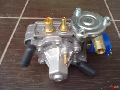

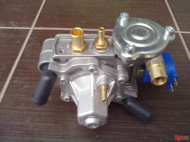

Вот у меня стоит редуктор такой. Там штуцер под восьмерку, но я поставил переходник к шестерке, чтоб не менять трубку. Нормально все хватает. Ну конечно мороз у нас в том году не сильный был, но давления хватало. Может конечно играет роль то, что баллон в салоне и не так сильно охлажден.
