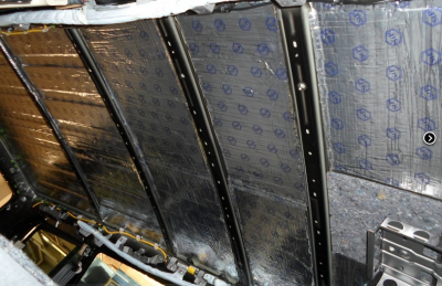

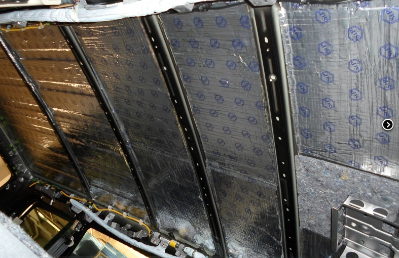

Как ранее обещалось выложить фотоотчёт - выкладываюhttp://autoshumanet.ru/news/view/81. По поводу того, что получилось в результате работ - до шумоизоляции шумность в районе головы водителя при скорости 100 км/ч (на окнах дефлектора) + потолочный люк - 77-80 дцб, а после выполнения процедуры при тех-же условиях уровень составлял 61-65 дцб. Это по поводу результата.
