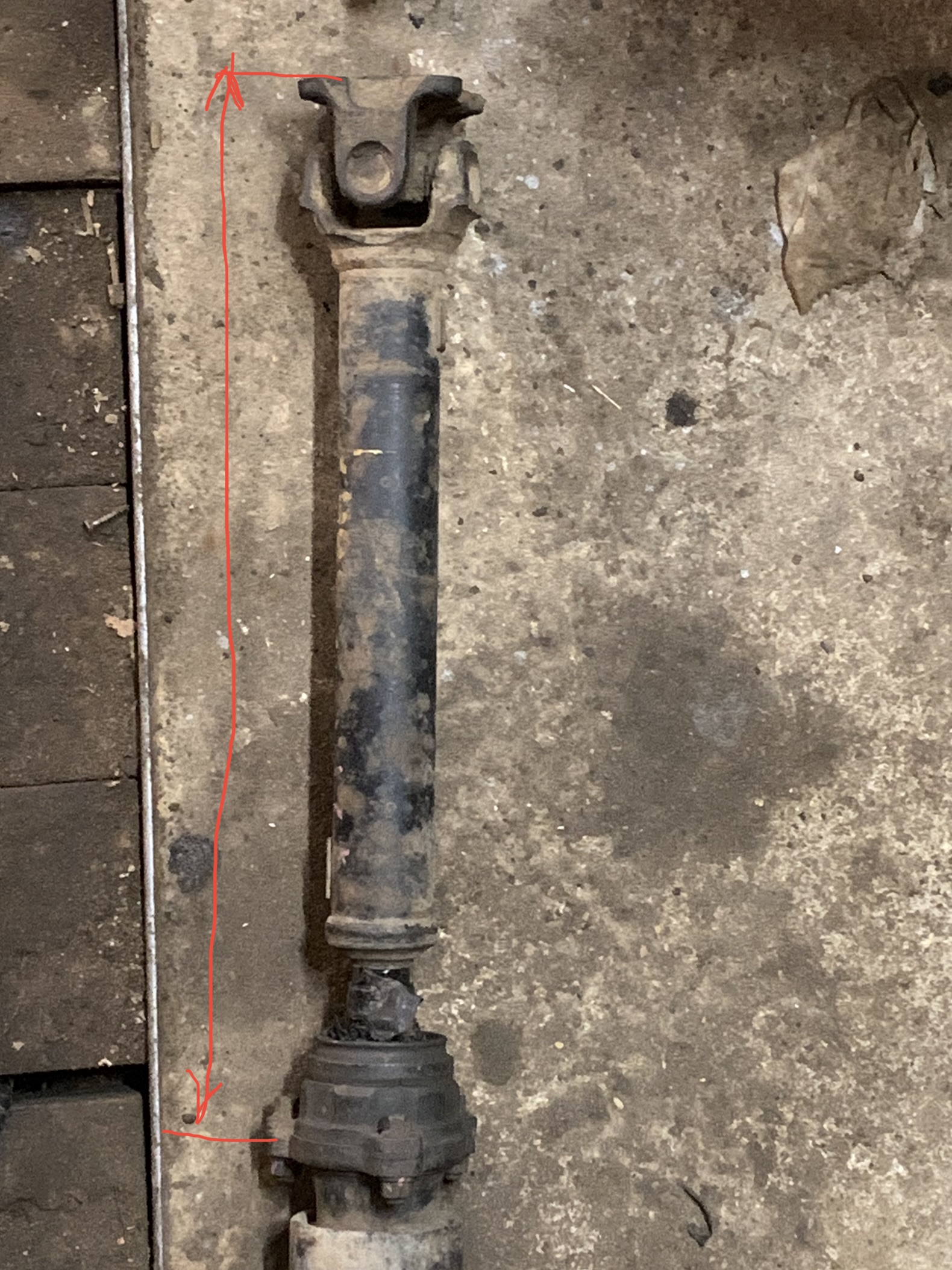

Может кто то подскажет , от чего можно взять кардан с указанным размером по стыку гранаты в диапазоне 525-590. Либо если он с двумя крестовинами, то габаритный размер 690-740. Шлицевая диаметром 40мм под большуб раздатку Есть что то похожее?!

koncevik писал(а): Либо если он с двумя крестовинами, то габаритный размер 690-740.
переделанный кардан с делики спасет отца русской демократии. :)
