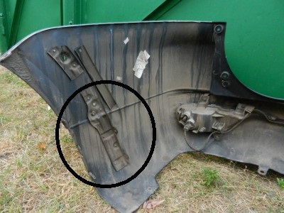

К чему крепиться эта деталь?Насколько она важна?

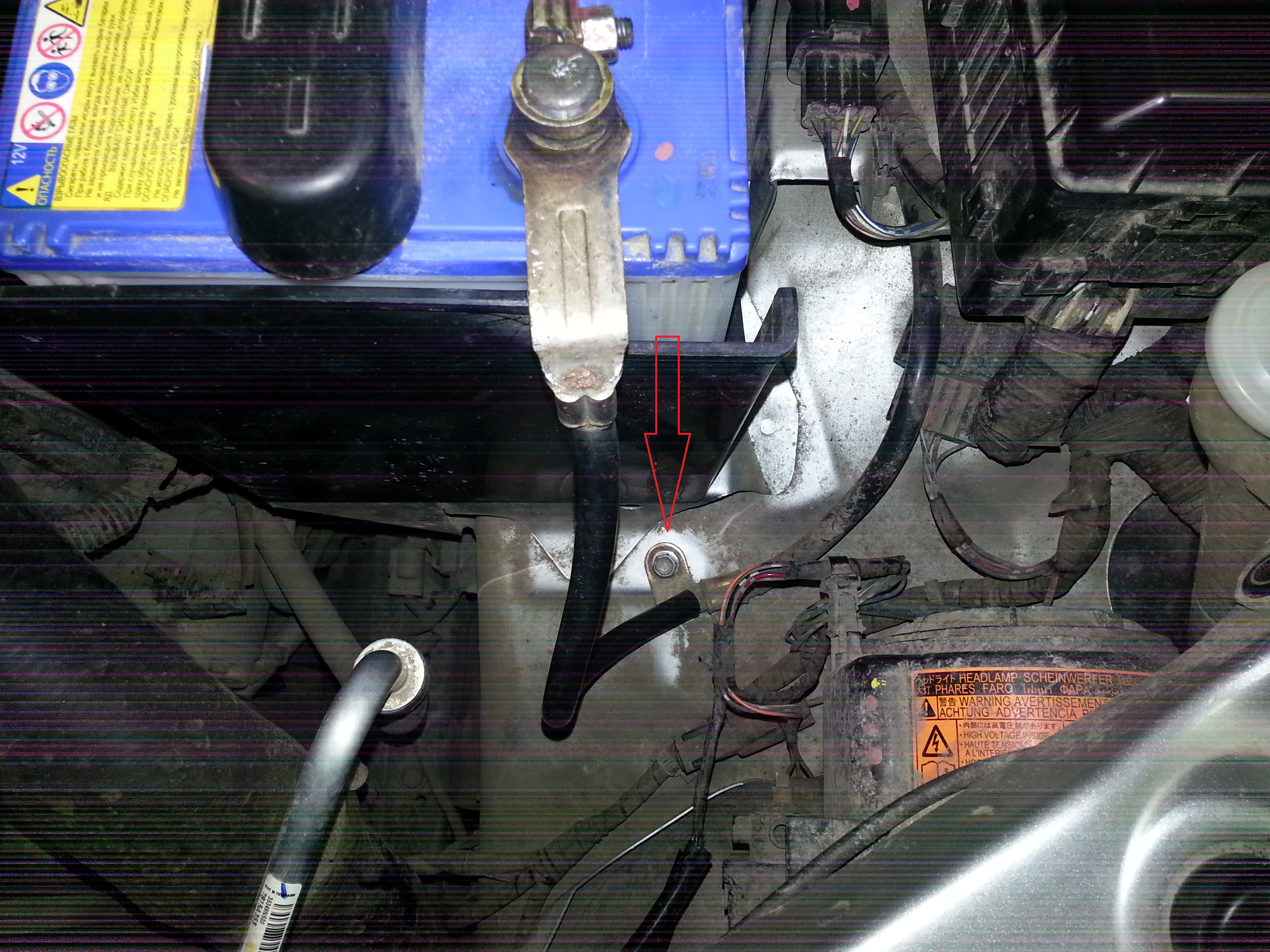

Благодарю всех кто откликнулся. Неисправность нашёл. Ослаб болтик крепления "-" провода к кузову на левом АКБ. Болтик очень короткий, пришлось заменить. Теперь напряжение на АКБ одинаковое. На фото болт отмечен стрелкой. Может кому пригодиться.

Ни к чему она не крепится, на ней должен быть закреплён кусок демпфера - плотная пристая резина. Демпфер упирается в кузов, без него бампер болтаться будет...maddoc писал(а):К чему крепиться эта деталь?Насколько она важна?

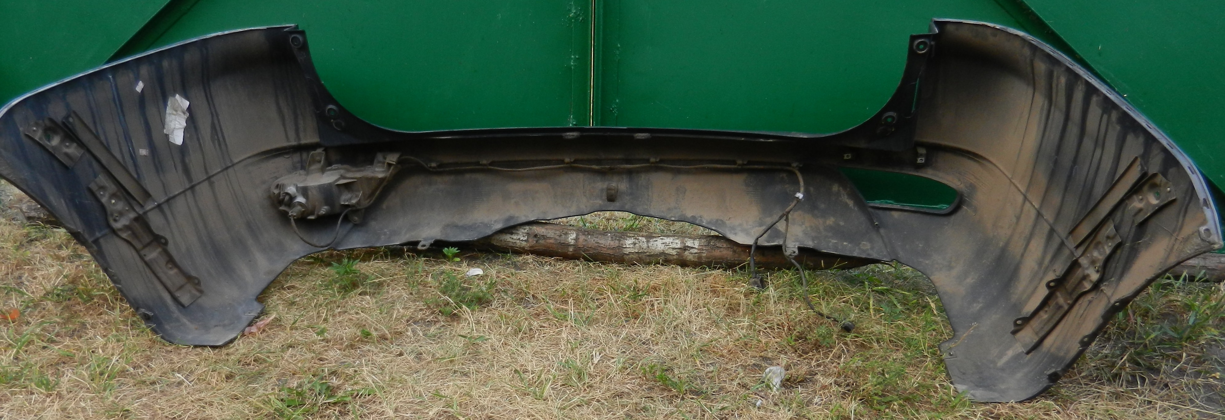

Вот тут на фото снятый бампер-демпферов нет.Или у нас их вообще не было на сборке Калуга?Бампер ЗАДНИЙ

Посмотрел разные фотки, да на них нет резинок. Может, кто-то приложил руки к моему бамперы.maddoc писал(а):Вот тут на фото снятый бампер-демпферов нет.Или у нас их вообще не было на сборке Калуга?Бампер ЗАДНИЙ

Нет уж! Не клеймам!!! Клеммам! КЛЕММАМ!!!! Пиши на русском.Alex_IZA писал(а):Прозванивайте сопротивление по плюсовым и минусовым клеймам аккумуляторов, естественно отключив оба аккумулятора. Чудес не бывает, где-то плохой контакт.
PS: Клейма не болталась, мне показалось и я ее дернул: отогнул в сторону, итог на фото.
