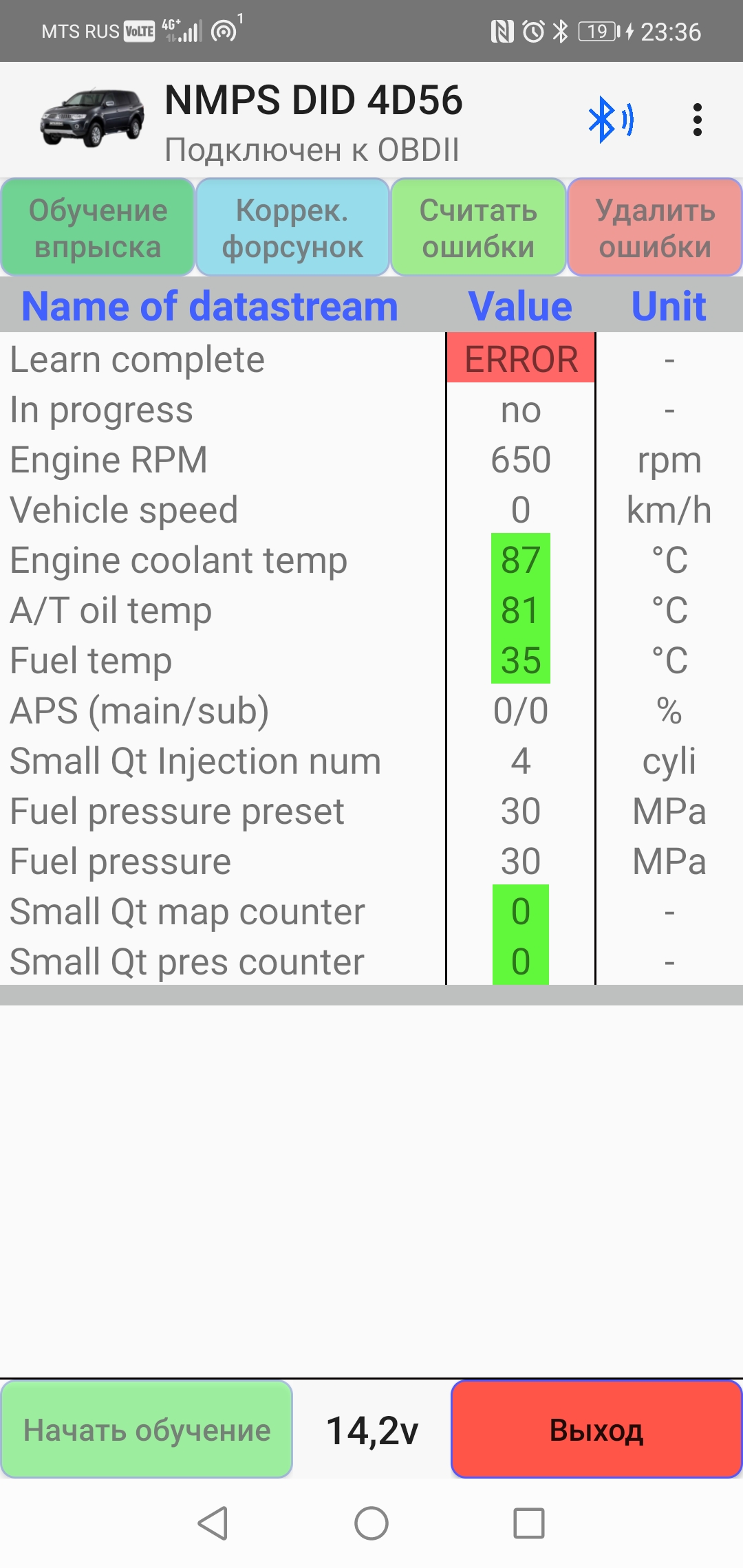

Говорит не выполнены условия обучения. Хотя все в зелёном. В чем причина?

molvinets писал(а): Говорит не выполнены условия обучения. Хотя все в зелёном. В чем причина?
Нужно понимать как вообще задавался запрос.
Может не с той интонацией "пожалуйста" говорили.....
Перед обучением нужно заглушить двигатель на одну минуту. Выключить все потребители, фары, отопитель, запустить двигатель, и запустить процесс.

Да уж и заглушал и выключил. Всю башку сломал уже. Про необучаемость выше спрашивал уже один раз. И не нашел где логи этой программы в 10 андроиде. Полгода назад все нормально обучалось.

molvinets писал(а): Да уж и заглушал и выключил. Всю башку сломал уже. Про необучаемость выше спрашивал уже один раз. И не нашел где логи этой программы в 10 андроиде. Полгода назад все нормально обучалось.
Точно не в курсе, но логи не полный список необходимых данных ведут.
Была у меня машинка, лет пять пытались обучение произвести, и я разок пробовал но время не было.
Потом машина приехала на достаточное время, оказался неисправен датчик атмосферного давления в моторном (ECU) и показывал что тачка находится на высоте 5000 метров. Естественно какое в зад обучение.))
Замена мозгов решила проблему.
Так что нужно смотреть, но и паниковать не стоит.
