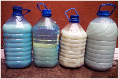

На 303-ей странице уже показывал какое у нас дизтопливо поставляется на внутренний рынок.
А вот дальнейшее развитие событий по очистке топлива от парафинов.
Были морозы в конце января.
Несколько раз мигала спиралька и машина отказывалась ехать.
Подготовил топливо, т.е. добавил Ликви-Моли антигеля + TDA. Первого в пропорции аж 3:1.
Взболтал хорошенько и дал отстоятся.
Потом слил "вершки" - чистый дизель, а "корешки" (около 100 л) отправил в бочку для дальнейшего отстоя.
И вот спустя три недели заглянул я в бочку и был буквально шокирован - на дне бочки толстым слоем лежала белая масса прафина (температура окружающего воздуха 0 - +3 гр.).
Опять "вершки" слил, слил "корешки".
Получилось почти 20!!! литров парафина!
До сих пор - в недоумении: что за мазуту готовит нам Белнефтехим?!!!
На фото.

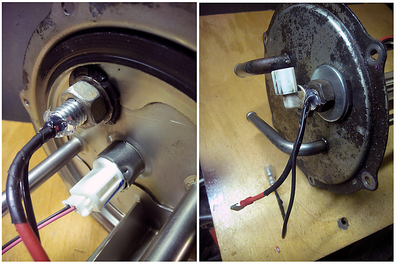

И переделал вывод проводов подогрева топлива в баке.
Начало вот здесь - http://pajero4x4.ru/bbs/phpBB2/viewtopi ... start=4590
Т.к. полой трубке на резьбе не было у меня, взял болт на 12, просверлил отверстие и вывел провода - так надежнее будет, чем прежде.
На фото.
