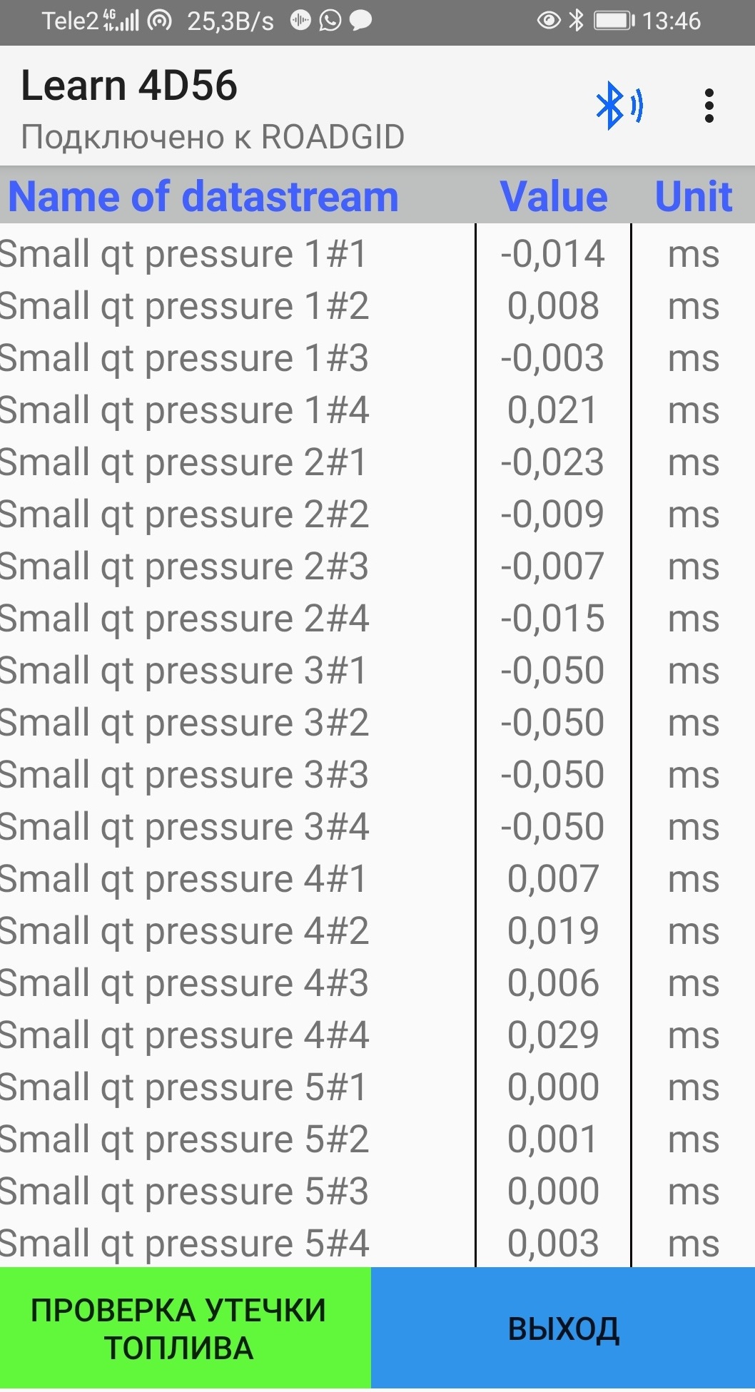

Не дождался ответа, на письмо отправленное в личку. :?: ))) Так вот знатоки , подскажите по скрину, правильно ли я понимаю -есть небольшие проблемки с 1-4 форс? К сожалению, обучить не удалось,не смог создать температурный режим для обучения, будет по теплее, попробую заново проверить. Да ,прога-пока еще старая, последняя бесплатная версия . Спс.

vlad-027 писал(а): Не дождался ответа, на письмо отправленное в личку. ))) Так вот знатоки , подскажите по скрину, правильно ли я понимаю -есть небольшие проблемки с 1-4 форс? К сожалению, обучить не удалось,не смог создать температурный режим для обучения, будет по теплее, попробую заново проверить. Да ,прога-пока еще старая, последняя бесплатная версия . Спс.
Если в работе двигателя проблем нет и ничего не напрягает - то забыть про эти показания и спокойно эксплуатировать автомобиль.
