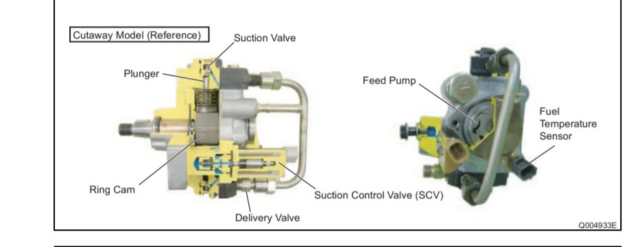

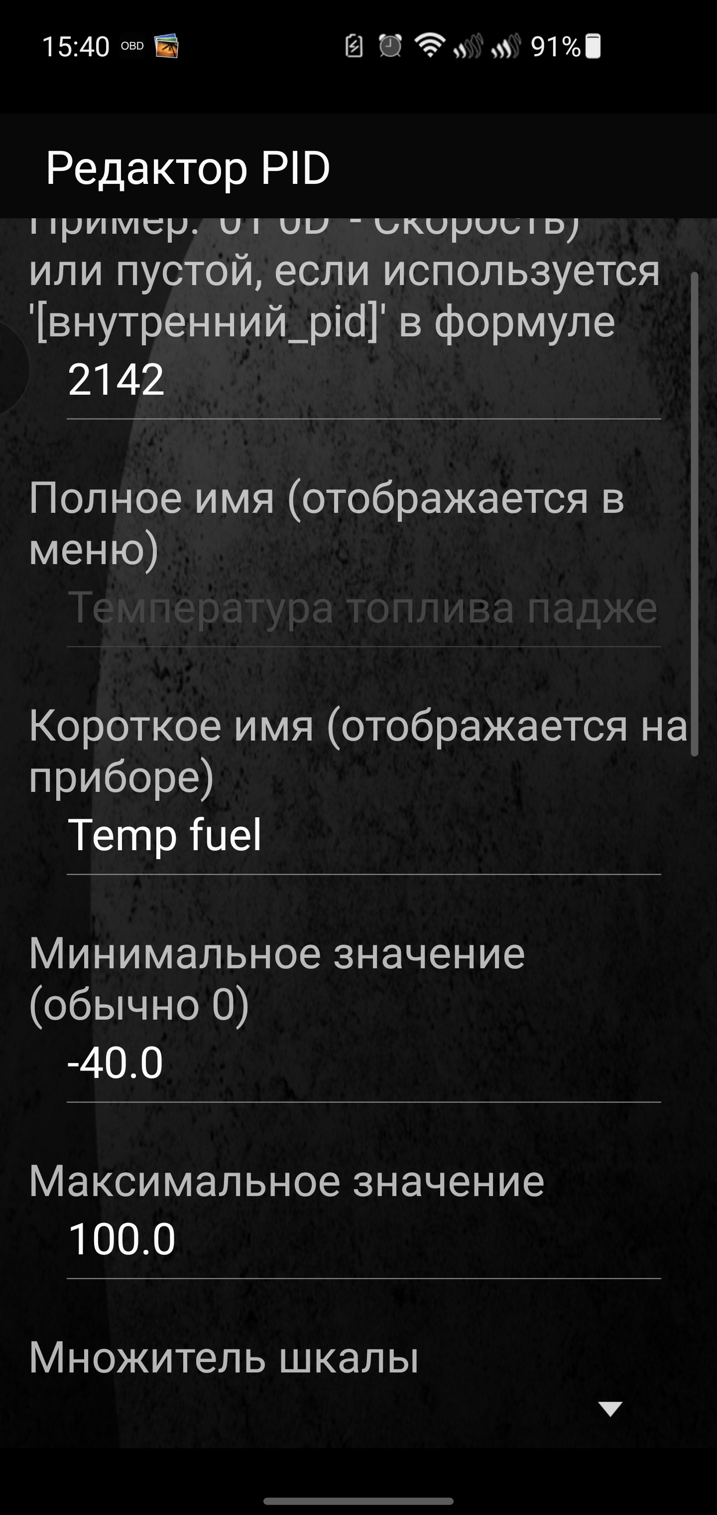

Вопрос, а в какой именно точке измеряется температура топлива?

ELM 327
А зачем она, температура топлива, нужна?
В чём смысл её знать?

SNOOPER, чисто из любопытства, сколько там до кристаллизации осталось. :) У меня один раз была ситуация, встал на трассе. Машина при -25 ехала только если разгоняться не больше 60 км/ч. Жмешь педаль до 90 - все, через пару минут встает. Вот что погано - делает это вообще без предупреждения, просто глохнет на ходу, и все. Если это произойдет во время обгона, или ночью во второй-третьей полосе, может большая пичалька быть.

ELM 327
oasys писал(а): чисто из любопытства, сколько там до кристаллизации осталось.
Это мягко сказать заблуждение.
Температура топлива измеряется в насосе, до него есть ещё фильтр, сам бак и магистрали.
А насосе температура выше так как насос сам греется. И при "высокой" температуре в насосе, фильтр или заборник вполне себе может замёрзнуть.
Так что этот показатель нужен разве что для обучения малому впрыску, не более.

ELM 327
Сообщение oasys »
SNOOPER, ясно. Ну тогда просто из любопытства. Поиграться пару раз и выключить. :)

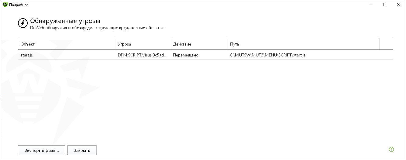

Не нашел подходящей темы, спрошу здесь.
Скачал MUT-3, поставил, запустил, увидел это:
Как это понимать?
Не там скачал?

ELM 327
Это какой мут. Дилерский?

SNOOPER писал(а): Это какой мут. Дилерский?
Сань, а другой бывает?
Сообщения: 57475
Поблагодарили: 4803 раза
ELM 327
Эмуляторов пруд, пруди.))

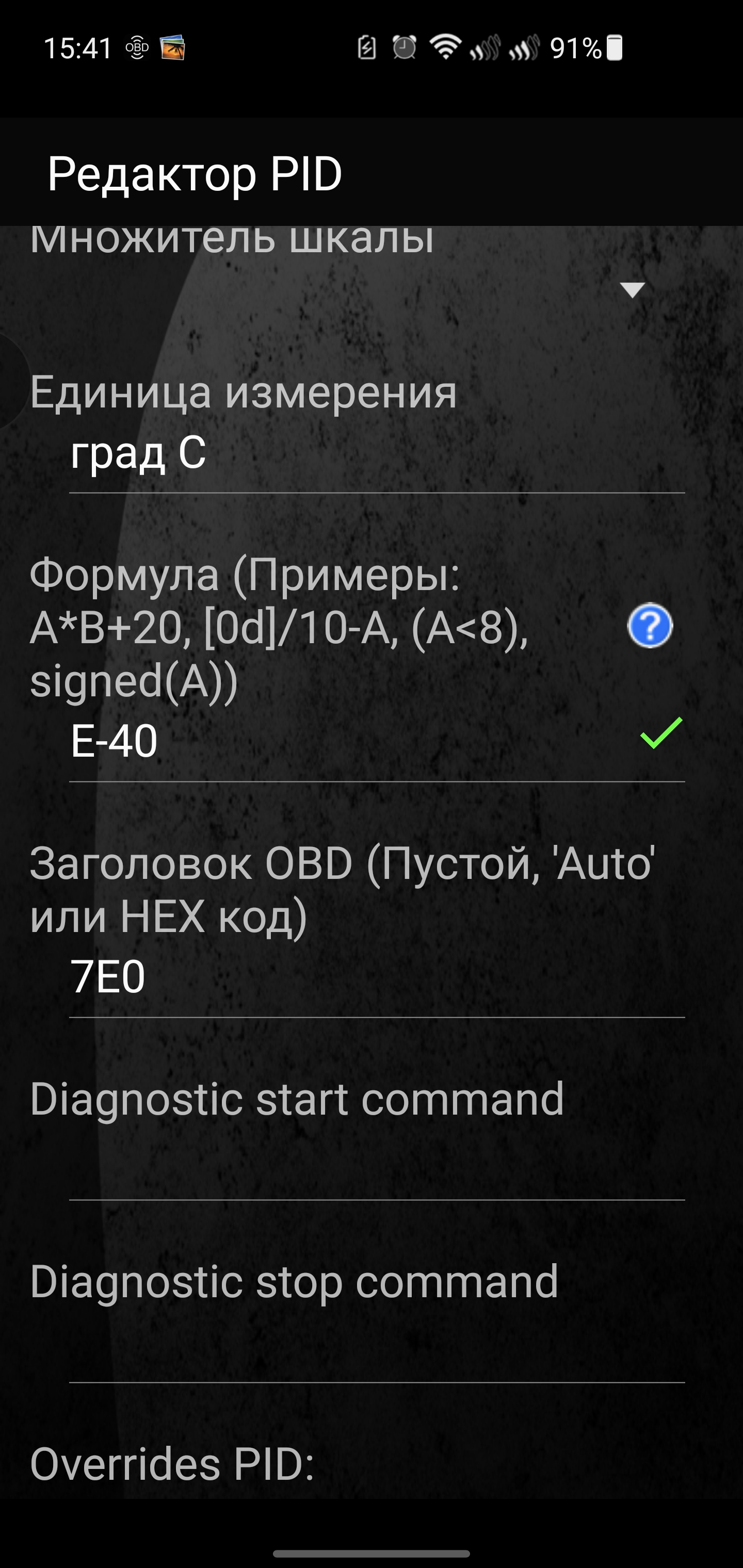

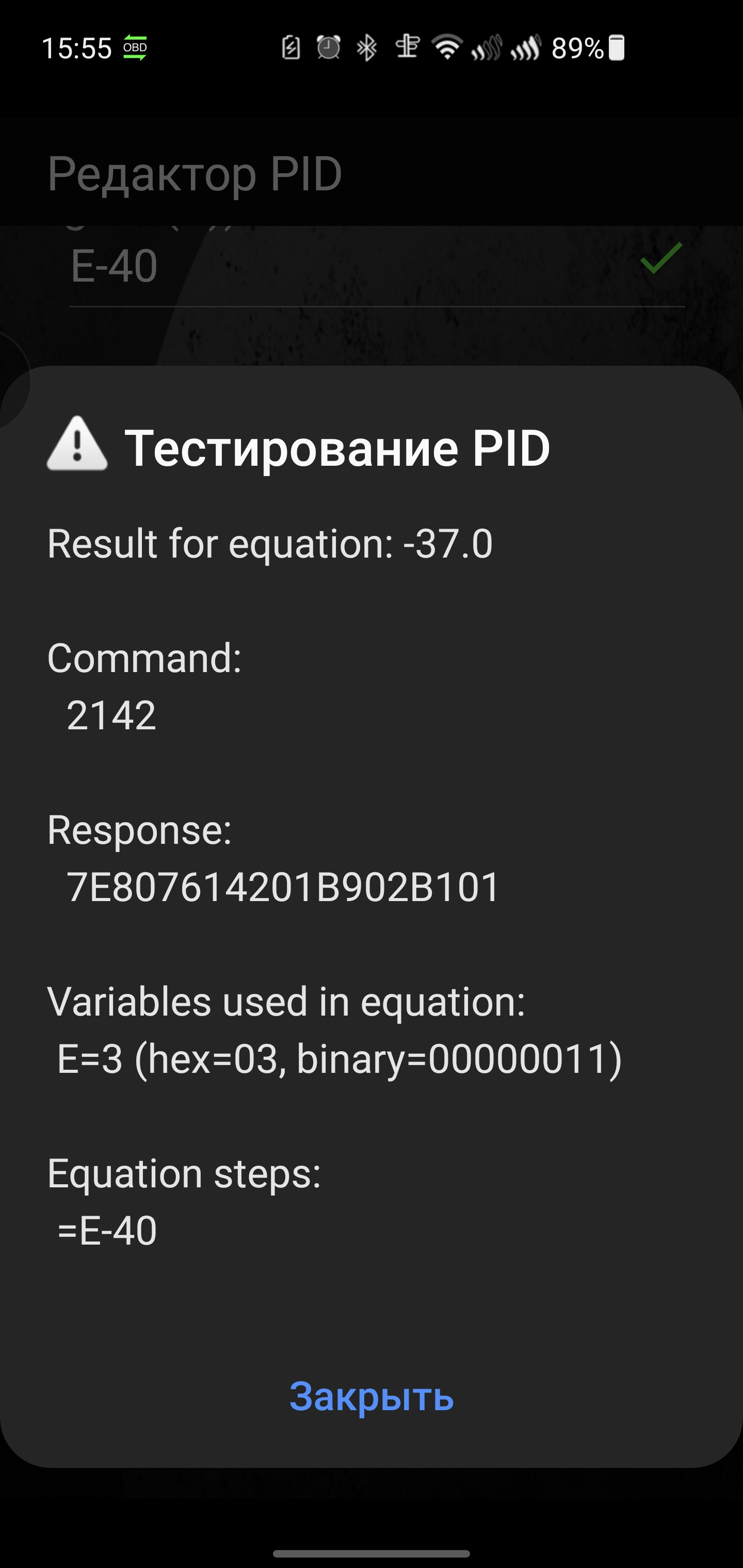

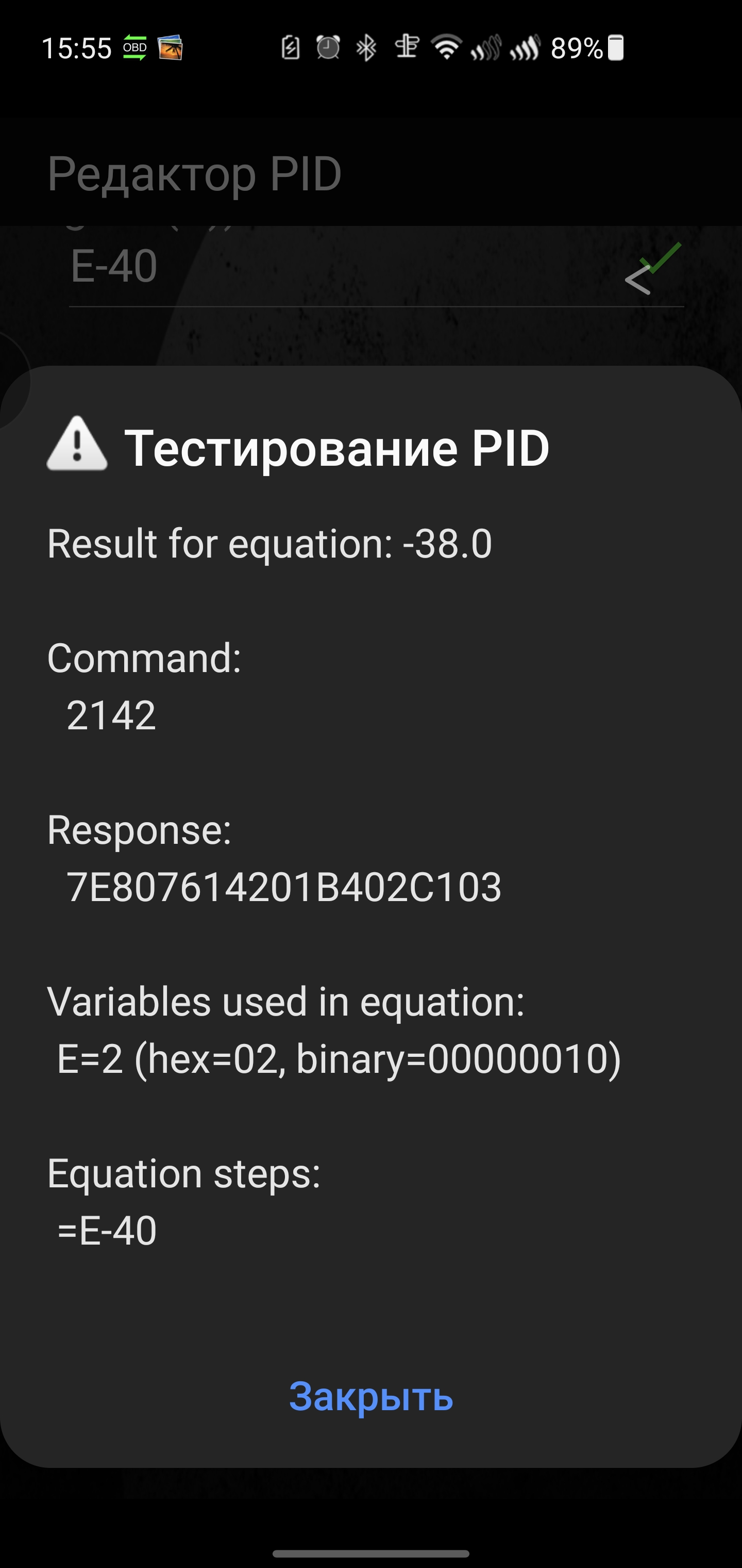

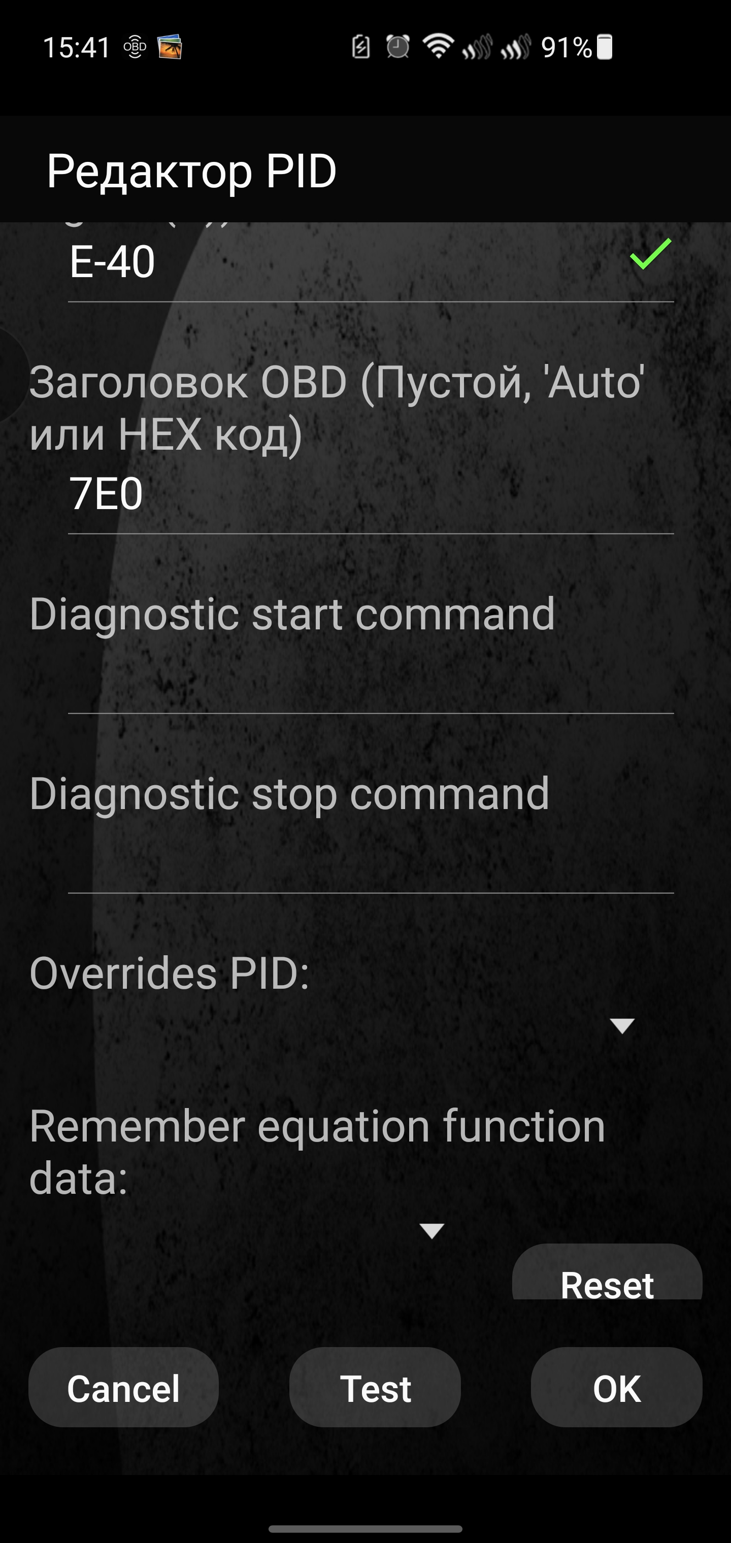

Подскажите, пожалуйста, формулу для реле кондиционера. В Torque есть такая по умолчанию, но не работает.

ELM 327
Сообщение CyberAlpha »
Сообщества › ETACS Custom › Блог › MUT-III через Mini-VCI -> rutracker.org/forum/viewtopic.php?t=5733246
нет, вот отсюда:
http://mmc-forum.ru/viewtopic.php?t=480
Но там то же самое.
Вроде как от дилера его получить нельзя, поэтому рутрекер и не смутил

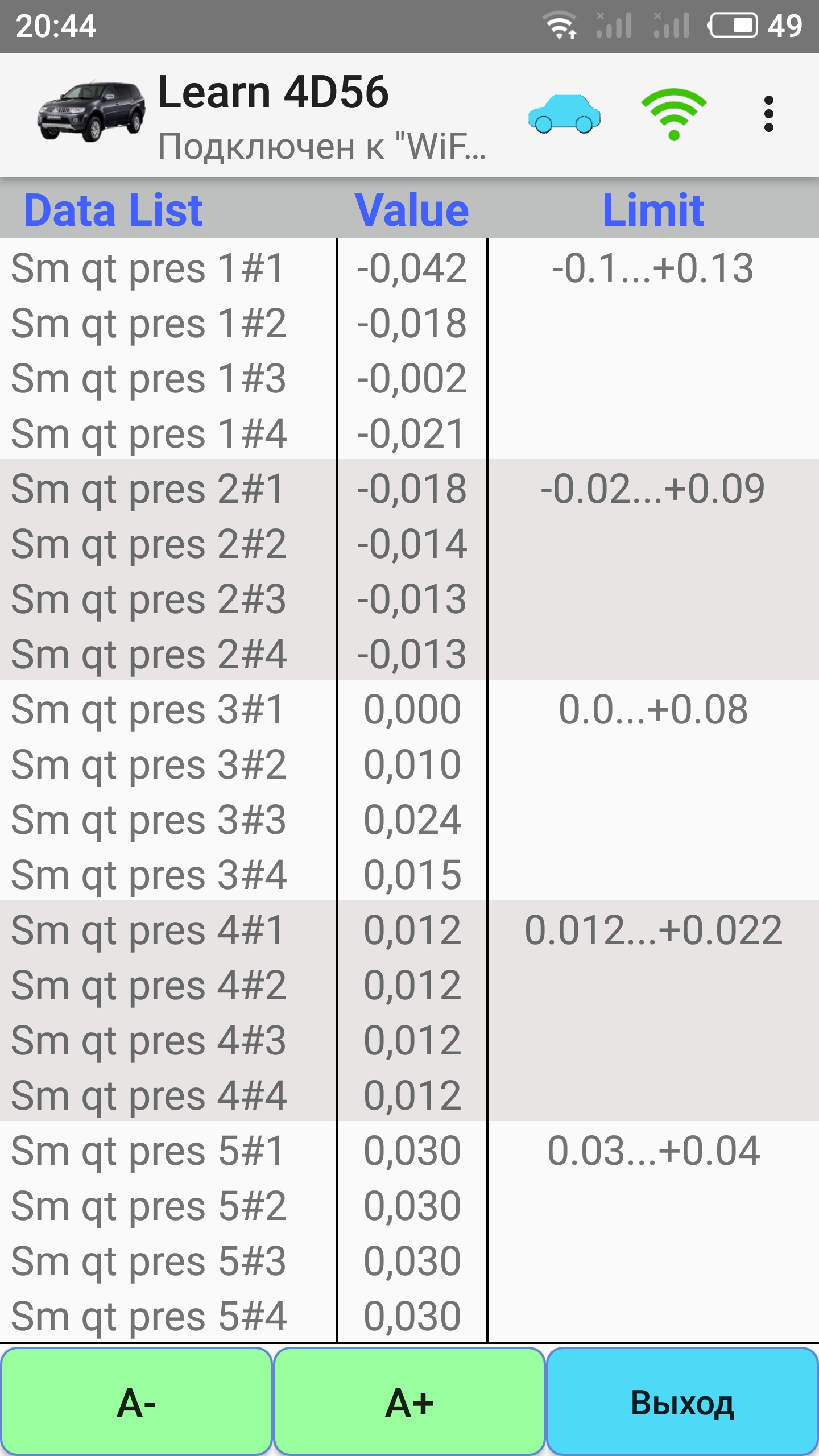

Хотел обучить форсунки-даже параметры не показало, ну и обучение и не думало запускаться. Я так понимаю оно не будет запускаться пока не сбросить все ошибки, ну и параметры в допустимый диапазон не загнать?
