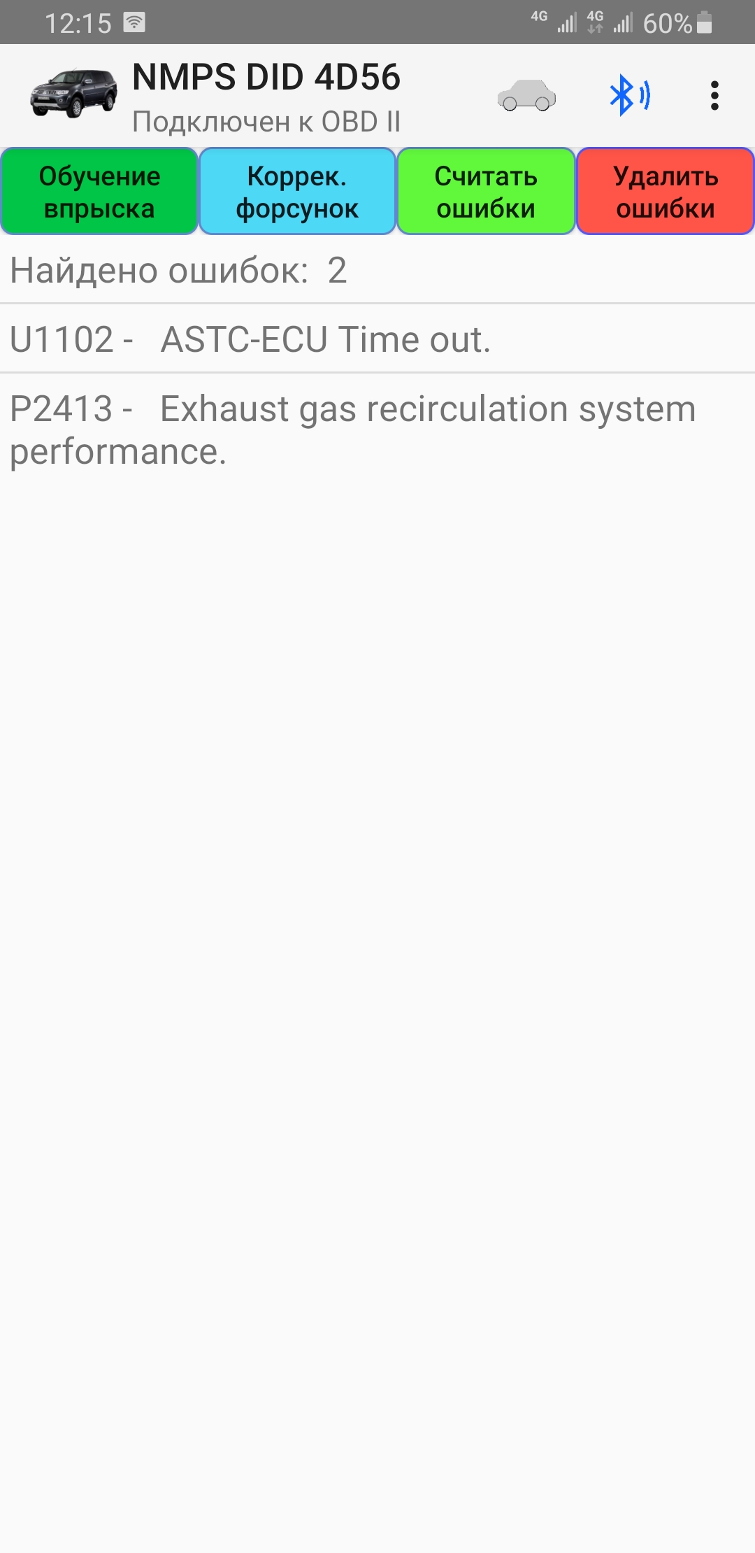

Так а что сей час ЕГР показывает? Засорился что ли?
Сообщения: 57477
Поблагодарили: 4803 раза
ELM 327
kerudg83 писал(а): Опять расстройства!
Поломался....
ПС Теперь понятно почему такой офф.)
Кстати прошивали Вы, или такую купили?
Если Вы, то стоит проехать к прошивальшику, поменять программу.
Я своим клиентам за так, меняю.))

Если эта ошибка егр есть, то обучить форсы может не получиться?
С форсами такая картина. Первая выбивается из общего ряда...
Сообщения: 57477
ELM 327
kerudg83 писал(а): Если эта ошибка егр есть, то обучить форсы может не получиться?
Обучения не будет.

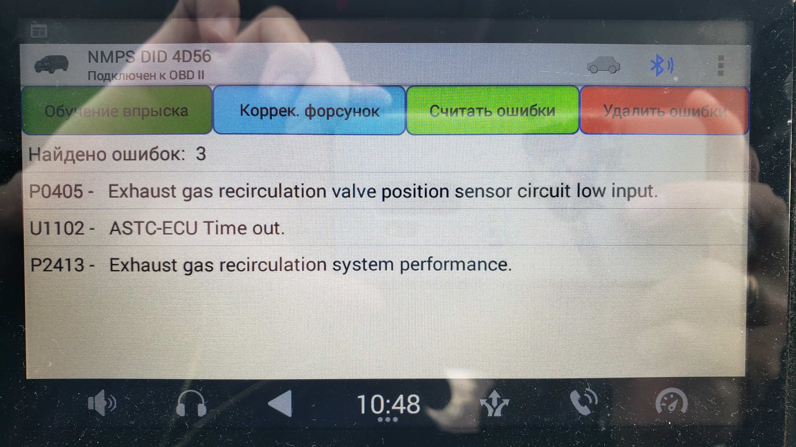

Наткнулся тут на Драйве, что прошивка 100500+егрофф предусматривает, как работу с егр, так и без него. По выбору. Скинул фишку-без егр, одел-егр работает. Проверил у себя. Снял фишку-чека нет! Значит и прошивка на месте? Подтвердите мои выводы?
Ну и появилась ещё одна ошибка по егр из-за снятия фишки я так понимаю.
Ошибка Р0405 &quot;Низкий показатель датчика А системы рециркуляции выхлопных газов&quot;<br />После снятия фишки ЕГР
Ошибка Р0405 "Низкий показатель датчика А системы рециркуляции выхлопных газов"

Фишку, правда снимал на заведённом двигателе. После перезапуска-чек загорелся всё таки...
Сообщения: 57477
ELM 327
kerudg83 писал(а): Наткнулся тут на Драйве, что...........
Думаете рассосётся?!
Увы и ах..

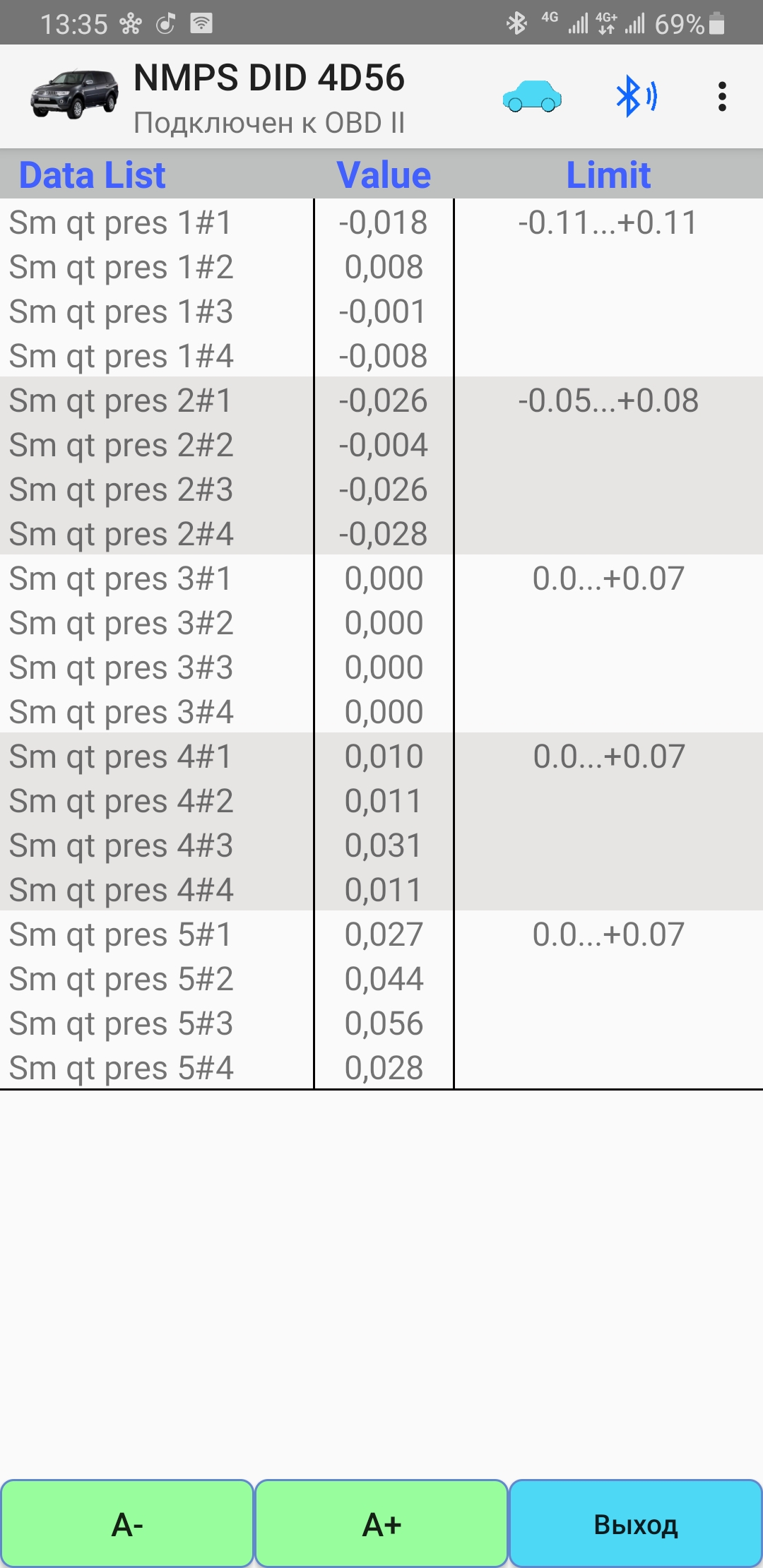

Сбросил ошибки. Сделал обучение. Пока не ездил.
Вопрос. Вкладка "коррекция форсунок" как работает?А+ и А- можно пояснить? И должны ли меняться показания в ней после обучения? У меня после обучения ничего не поменялось. И где можно почитать про то какие там параметры должны быть, допуски что ли? В мануле не бойсь!?
