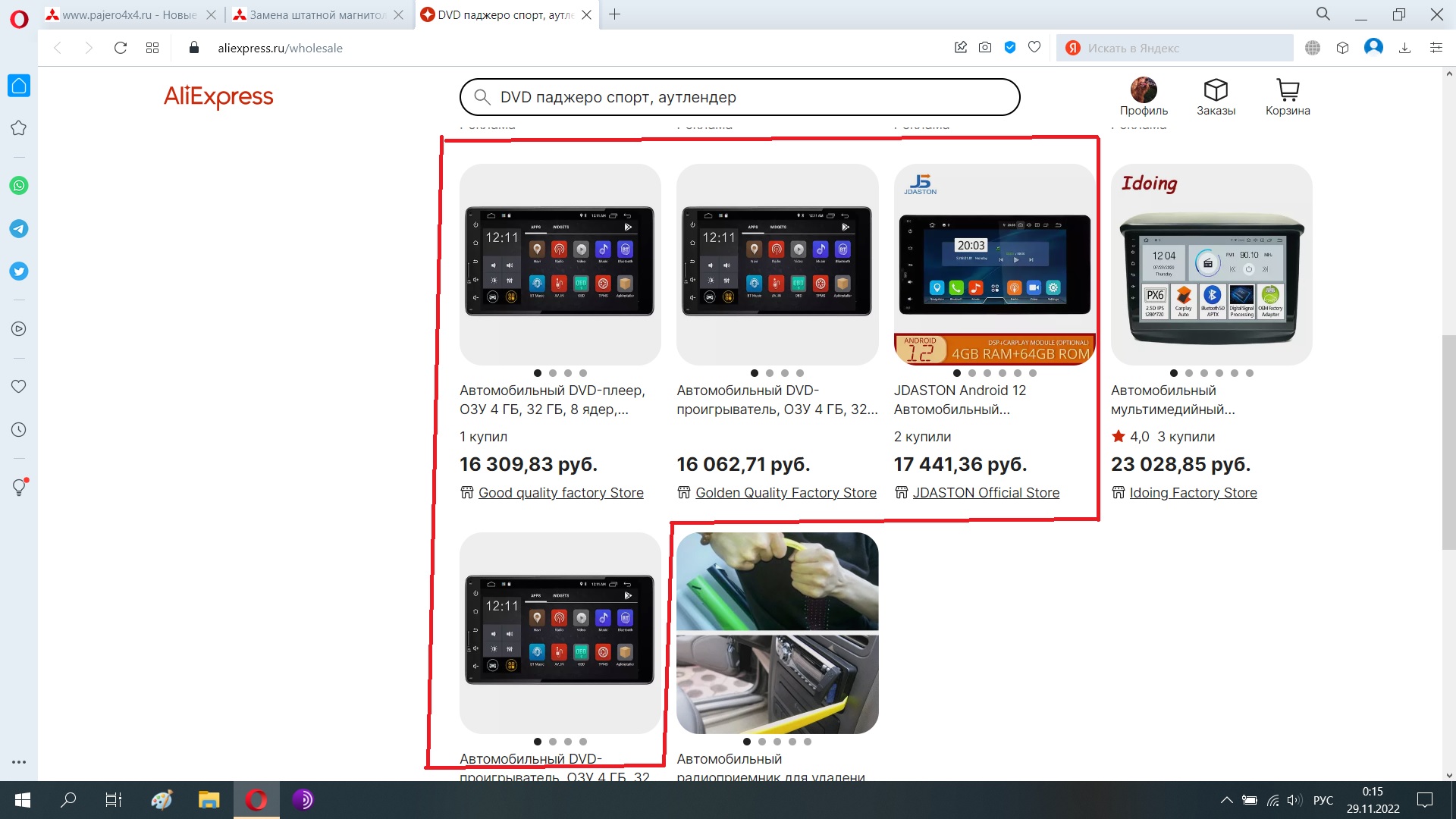

глянул по ссылке, что-то нигде не увидел, что там размер магнитолы именно 207х106

Mistral писал(а): глянул по ссылке, что-то нигде не увидел, что там размер магнитолы именно 207х106
Так ленятся размеры указывать.
Вот выделил из ссылки.
