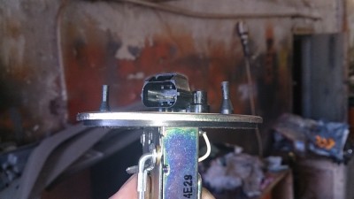

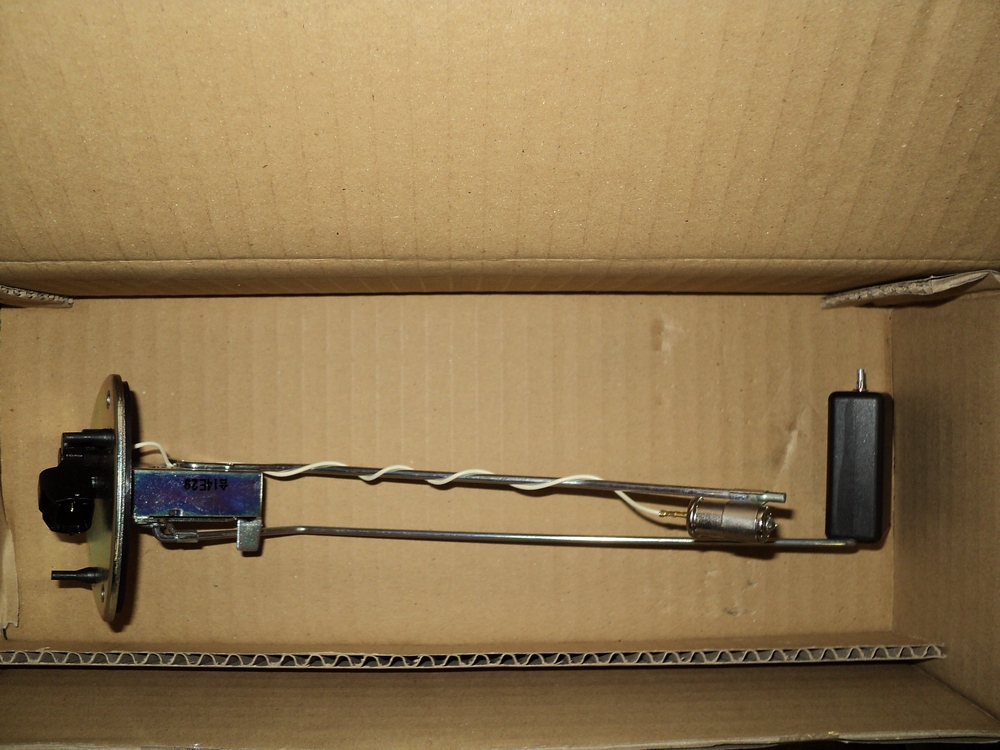

Не претендую на истину в точном названии данного электронного компонента,но принцип работы описан верно.St@tus писал(а):Gameszzz писал(а):Вот про это я и написал. Вернее всего ставить стрелку под верх по полному баку,хотя и относительно
Да что там, спроси у дяди гугла.
Возможно на отечественных авто и стоит дополнительный контакт (хотя я в этом очень сомневаюсь),но японских стоит бочонок с данным элементом и отдельный провод
Это ДУТ для моего джуниора,на фото отчётливо виден датчик включения аварийного уровня топлива

Вот спасибо) значит задача упрощается.... а на какой контакт выходит провод с него? и наверняка его отдельно не купить? это про то , чт оесли не работает лампочка, прийдетс покупать целиком датчик.... жесть

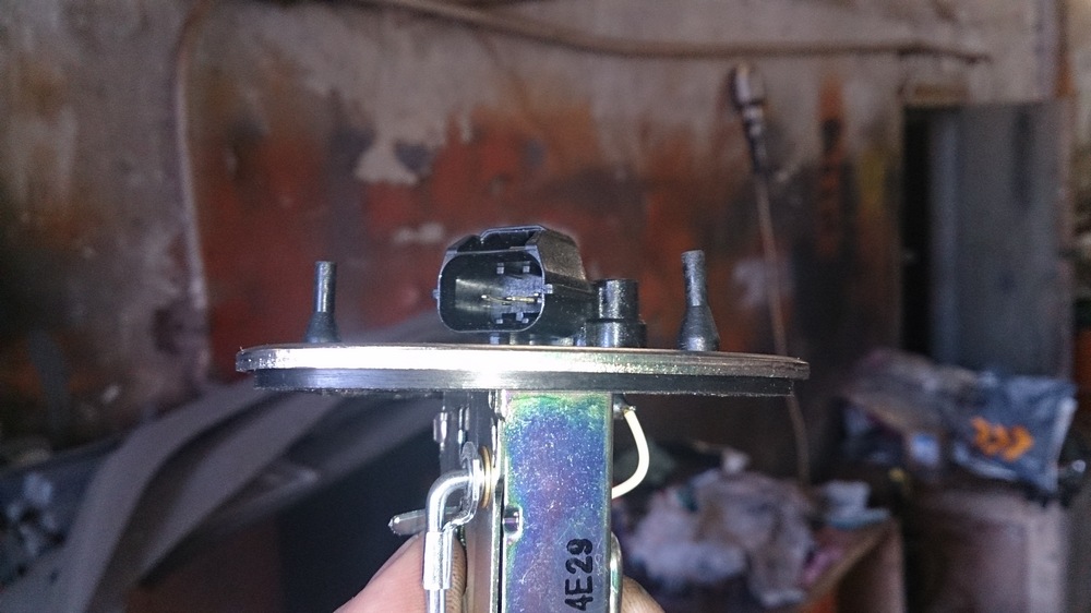

St@tus на скане у фишки выступ посредине сверху, на 99% у нас так-же. Проверить можно между средним выводом(массой) и боковым который на стрелку сопротивление будет меняться при перемещение поплавка, поплавок вверху около 4-Ом, поплавок внизу около 100-Ом(цифры примерные так как не наши).St@tus писал(а):Вот спасибо) значит задача упрощается.... а на какой контакт выходит провод с него? ...

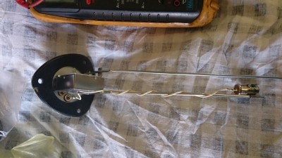

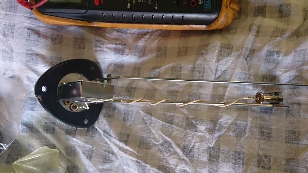

Если внимательно рассмотреть фото,то видно что данный датчик корпусом висит на массе,т.е. его сигнал,а равно как и проверку можно делать через массу автомобиля. Фишка разъёма самого датчика переходит в 6 пиновую фишку,входящую в салон справа ,снизу под ковром под задней пассажирской сидушкой.St@tus писал(а):Вот спасибо) значит задача упрощается.... а на какой контакт выходит провод с него? и наверняка его отдельно не купить? это про то , чт оесли не работает лампочка, прийдетс покупать целиком датчик.... жесть
Электросхемы в нашей книге настолько уродские,что установить цвет провода и номер контакта в данной фишке не представляется возможным.
Значит либо снимать бак и прозванивать на баке или сняв датчик,либо пойти по обратному пути и звонить от панели приборов (вход сигнала на эту лампу до этой самой 6 пиновой фишки со стороны салона),а затем вычислив какой в ней контакт именно на лампу,звонить в ответной стороне,но уже сам датчик

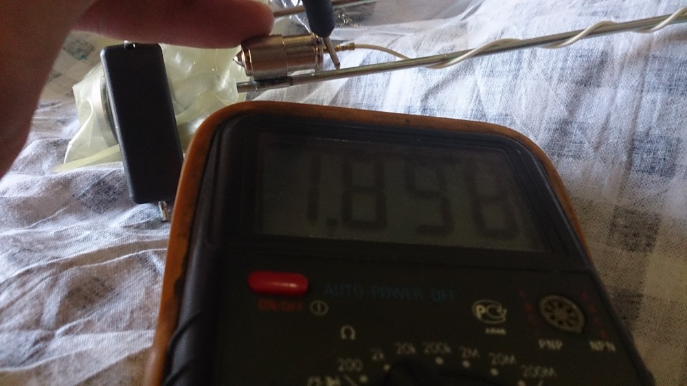

Прозвонил сопротивление терморезистора между контактом и корпусом. В таком состоянии оно около 2 кОм. По идее в бензе должно быть таким же.
На последнем фото можно подумать,что я замкнул щупом контакт и штырь. Это не так. Минусовой щуп висит на корпусе датчика
