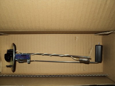

Потому что стандартно на сопротивлении по которому ходит бегунок, в самом конце хода есть дополнительный контакт, который связан с лампочкой (это на всех датчиках которые я видел ) , это если датчик рычажного типа, если же магнитный, ( такие стоят на водной технике) там может и по описанному выше сценарию... хотя..
Вопрос в том, что у меня не работает лампочка пустого бака, а датчик и индикатор на панели работают исправно, перегорелость лампы тоже отпадает....
Пока не лазил... не разбирался... но кажется что где то отгнили контакты и все.

Возможно на отечественных авто и стоит дополнительный контакт (хотя я в этом очень сомневаюсь),но японских стоит бочонок с данным элементом и отдельный провод
Это ДУТ для моего джуниора,на фото отчётливо виден датчик включения аварийного уровня топлива
Вот я себе покупал новый ДУТ

Вот спасибо) значит задача упрощается.... а на какой контакт выходит провод с него? и наверняка его отдельно не купить? это про то , чт оесли не работает лампочка, прийдетс покупать целиком датчик.... жесть

St@tus писал(а):Вот спасибо) значит задача упрощается.... а на какой контакт выходит провод с него? ...
St@tus на скане у фишки выступ посредине сверху, на 99% у нас так-же. Проверить можно между средним выводом(массой) и боковым который на стрелку сопротивление будет меняться при перемещение поплавка, поплавок вверху около 4-Ом, поплавок внизу около 100-Ом(цифры примерные так как не наши).

St@tus писал(а):Вот спасибо) значит задача упрощается.... а на какой контакт выходит провод с него? и наверняка его отдельно не купить? это про то , чт оесли не работает лампочка, прийдетс покупать целиком датчик.... жесть
Если внимательно рассмотреть фото,то видно что данный датчик корпусом висит на массе,т.е. его сигнал,а равно как и проверку можно делать через массу автомобиля. Фишка разъёма самого датчика переходит в 6 пиновую фишку,входящую в салон справа ,снизу под ковром под задней пассажирской сидушкой.
Электросхемы в нашей книге настолько уродские,что установить цвет провода и номер контакта в данной фишке не представляется возможным.
Значит либо снимать бак и прозванивать на баке или сняв датчик,либо пойти по обратному пути и звонить от панели приборов (вход сигнала на эту лампу до этой самой 6 пиновой фишки со стороны салона),а затем вычислив какой в ней контакт именно на лампу,звонить в ответной стороне,но уже сам датчик
Прозвонил сопротивление терморезистора между контактом и корпусом. В таком состоянии оно около 2 кОм. По идее в бензе должно быть таким же.
