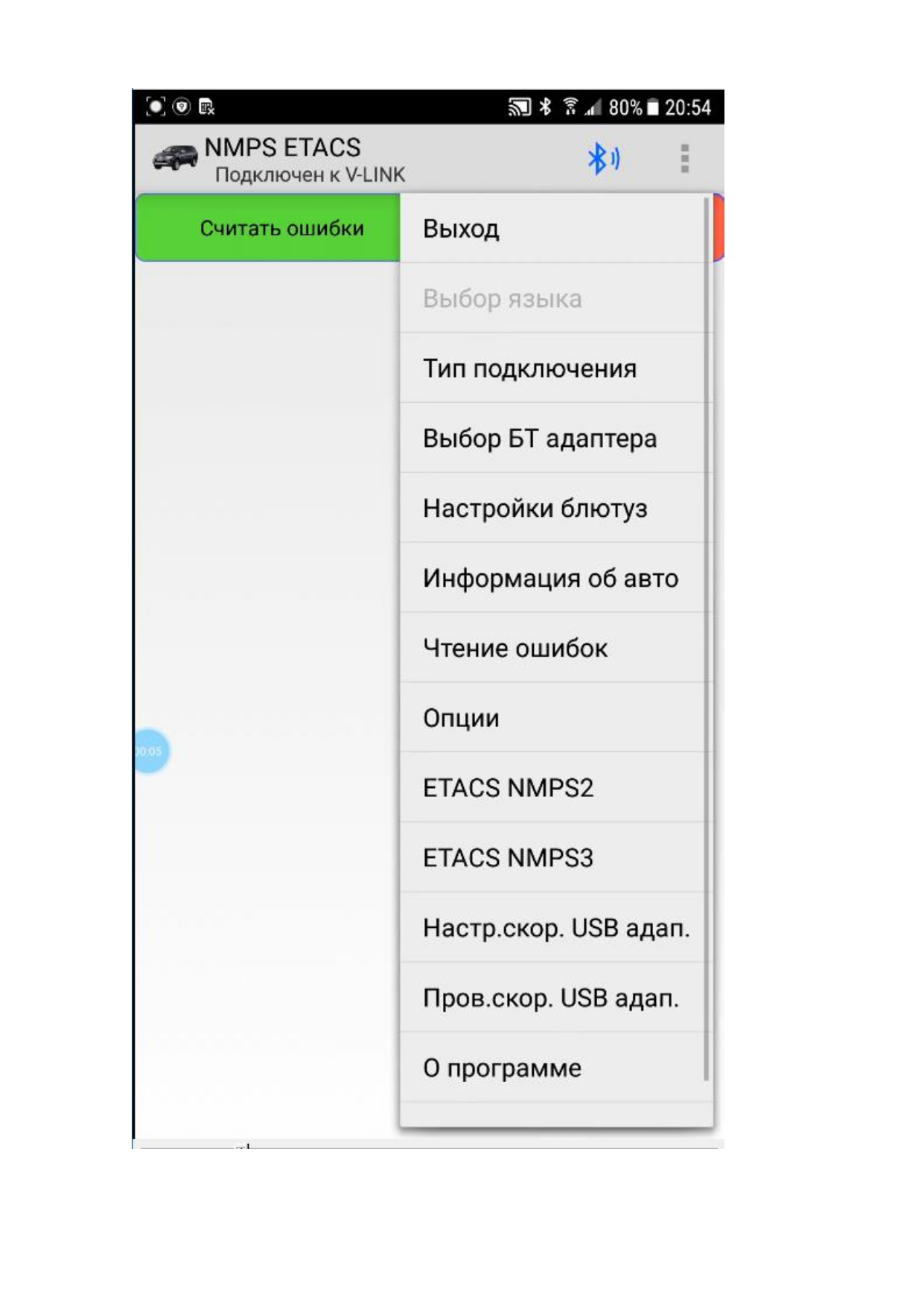

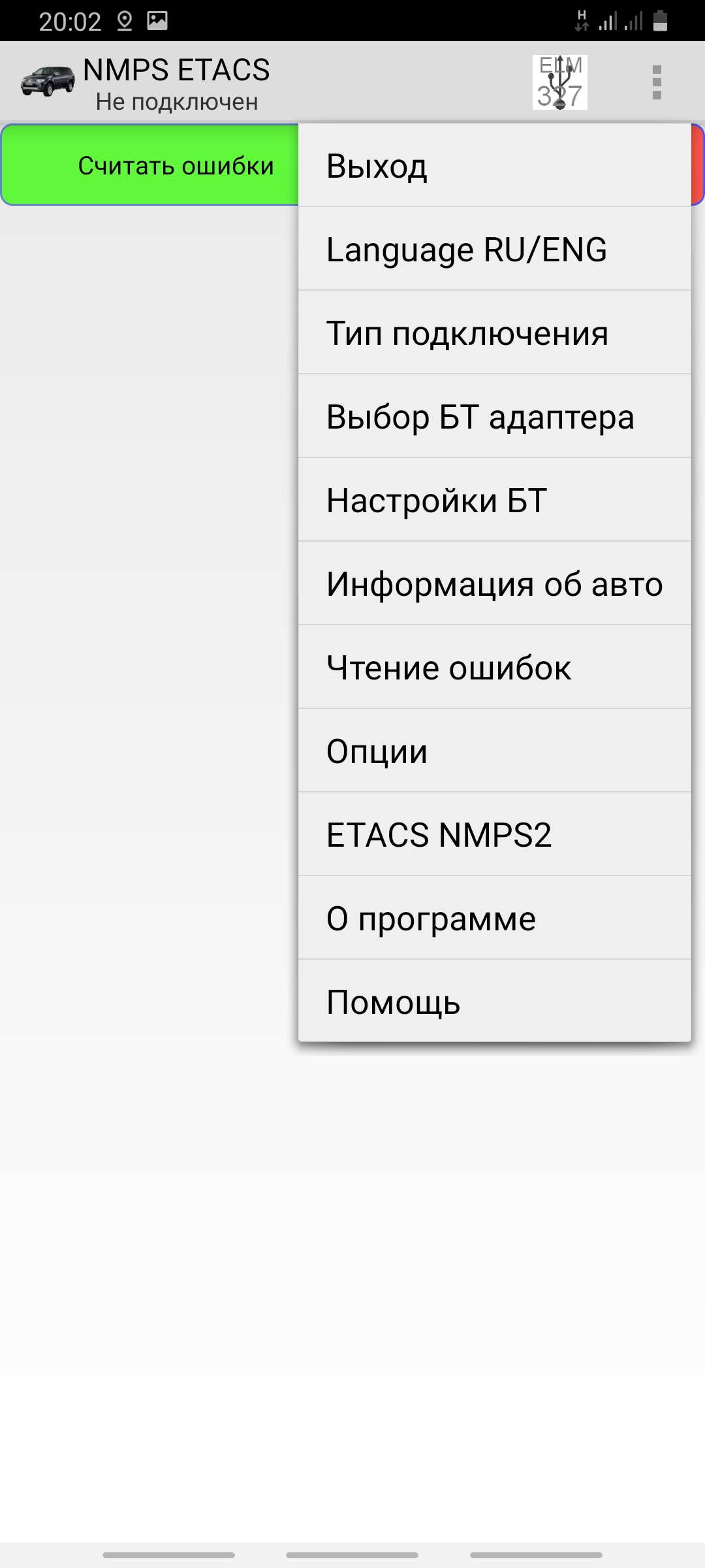

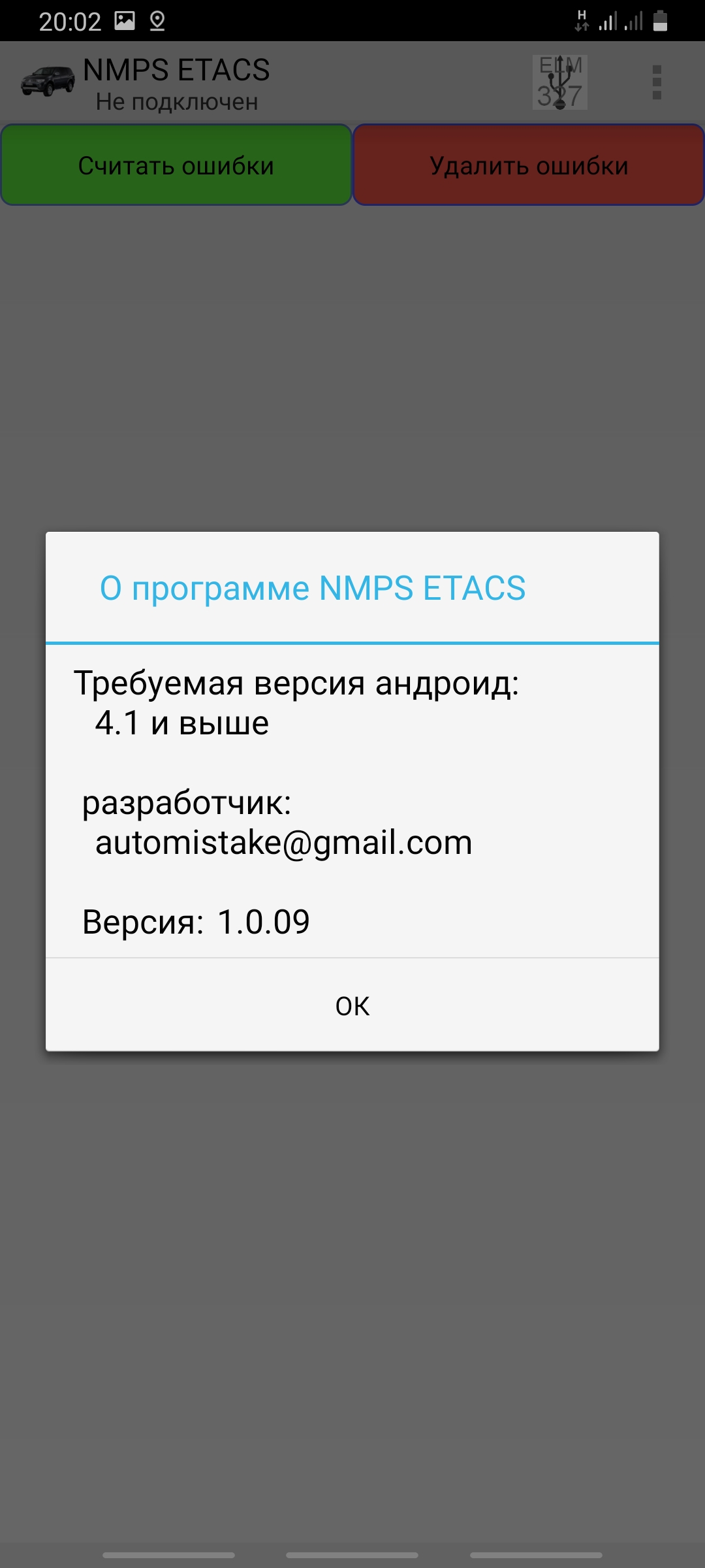

Добрый день. Подскажите пожалуйста почему в моей программе NMPS ETACS меню не прописаны все строки. Программа куплена на Google. Скриншоты моей программы и найденной на этом форуме выкладываю.

Сообщение avm49.49 »
Не вышла картинка с видео уважаемого cintakc найденного на этом форуме

Сообщение cintakc »
это была тестовая версия, у вас в купленной версии все правильно выводится.
