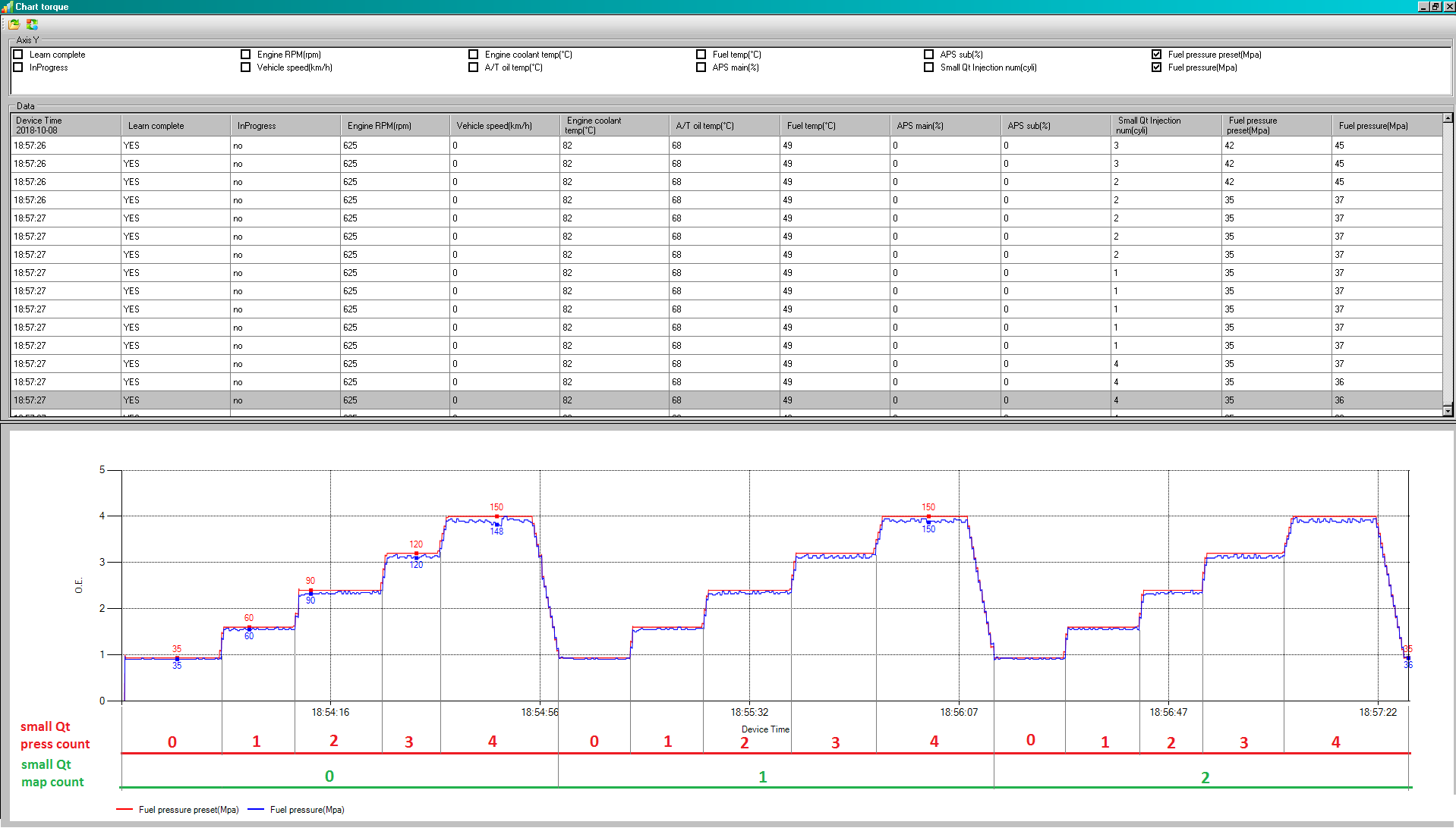

BegemotTM,
возможно при автоматическом обучении малому впрыску уровней давления меньше, чем при ручном
по ручному обучению так
small Qt pres count - 0~4
small Qt map count - 0~2

cintakc писал(а): возможно при автоматическом обучении малому впрыску уровней давления меньше,
При автоматическом всё то же самое, только цикл один
