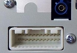

Прошу помощи кто занимается разбором авто, ищу фишку от разъёма (см.фото). Разъём 24 контакта, т.е. 12 контактов в два ряда, шаг между контаками 2.2мм. Разъём управления стоит на безимянной магнитоле. Ростовские разборки ничего не дали в поиске.
Знаю что такие разъёмы ставились на ниссаны и корейцев. Меняю фишку на деньги
Заранее благодарен за помощь.

Идешь в радиомагазин, покупаешь 24 контакта таких под обжим, обжимаешь, одеваешь на разьем и заливаешь термопластиком. Перед заливкой пшикни туда чем нибудь чтобы новая "фишка" вышла без проблем

Очень похожа на один из коммуникационных разъёмов "NISSAN CQ-EN3780AD(Teana new) Matsushita Electric Industrial Co. Ltd."Watt'sON писал(а):Прошу помощи .................. помощь.
Вот такой ниссановской штатной магнитолы
С распиновкой CN2

Я это тоже видел. Вопрос в другом, кто мне его продаст, отрезав от жгута к примеру на разборке????Gameszzz писал(а):Очень похожа на один из коммуникационных разъёмов "NISSAN CQ-EN3780AD(Teana new) Matsushita Electric Industrial Co. Ltd."Watt'sON писал(а):Прошу помощи .................. помощь.
С распиновкой CN2

Прадаются отдельно, поищи на ебайке или у кетайцев

Я искал на ибее не один день, ненашёл. Есть похожий но у него крайние штыри смещены чуть выше и они шире остальных.Alex_Stinger писал(а):Прадаются отдельно, поищи на ебайке или у кетайцев
Поэтому большая просьба, у кого есть рядом разборняк, зайдите глянуть фишку. Я в долгу не останусь!

Фишку продадут рублей за 300-500, доставка 200. Я бы слепил из термоклея и не парился бы)

У нас фишки от жгута по 100-150. Буду искать на др. разборках Ростова.iRiver писал(а):Фишку продадут рублей за 300-500, доставка 200. Я бы слепил из термоклея и не парился бы)
