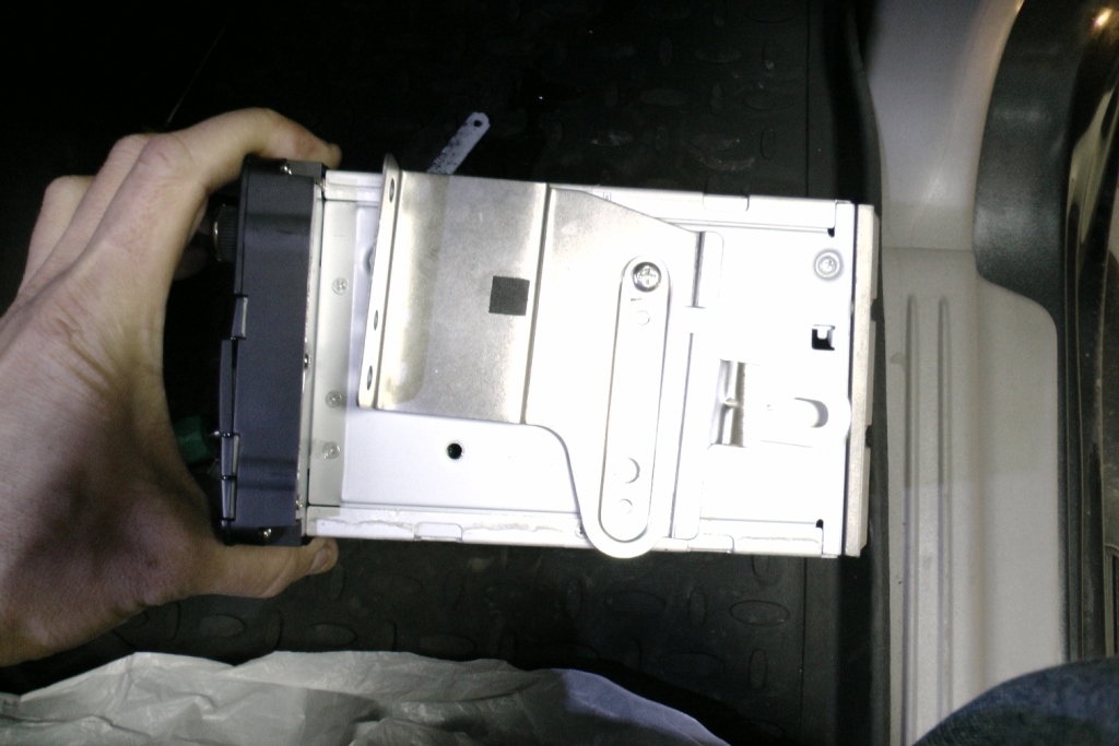

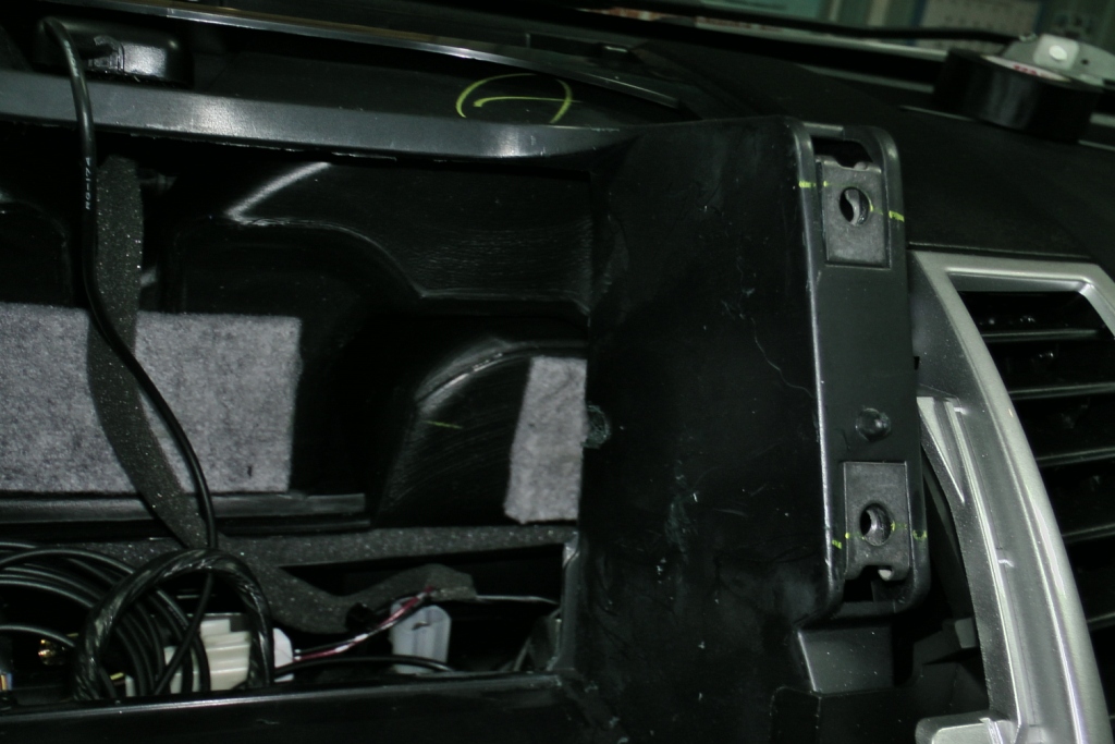

poilkjm Спасибо большое. Я так себе это и представлял, еще бы размеры и можно будет эту железяку заказать на каком нибудь предприятии. Вообще я не понимаю почему этот крепеж нигде не отражен в каталогах, или нужно покупать всю торпеду? :shock:
alshempelev У тебя поэтому и проблемы с четким позиционированием ПК, потому что крепеж не полноценный.
poilkjm
Сообщения: 33
Зарегистрирован: 10 авг 2014, 22:05
Мой автомобиль(и):: НМПСпорт 2014 4d56 2500 дизель 5AT
Откуда: Урал
Re: Разыскивается двойная панель консоли магнитолы. (найдено
Сообщение poilkjm »

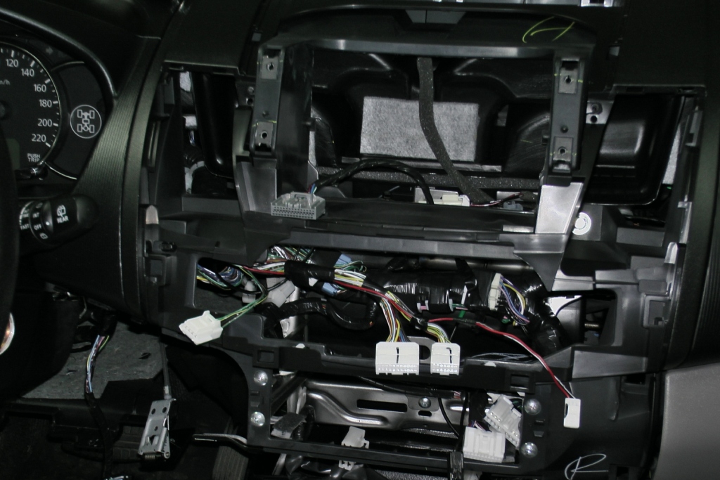

ХЗ как там что мерять, ни одного прямого угла. Я бы сделал сначала железку для торпеды с нижним ухом, на фото видно где оно должно находиться, а потом Г-образную железку по месту подогнал и привинтил саморезами (в оригинале она приварена точечной сваркой к этой железке).

Doki писал(а): или нужно покупать всю торпеду?
Нет его в торпеде... коды идентичны что для 2 этажной что для обычной... смотри выше писал...

Есть подозрение что эти крепления используются в MME31919 - комплект для установки мультимедиа системы Ставил кто либо такое, или видел?

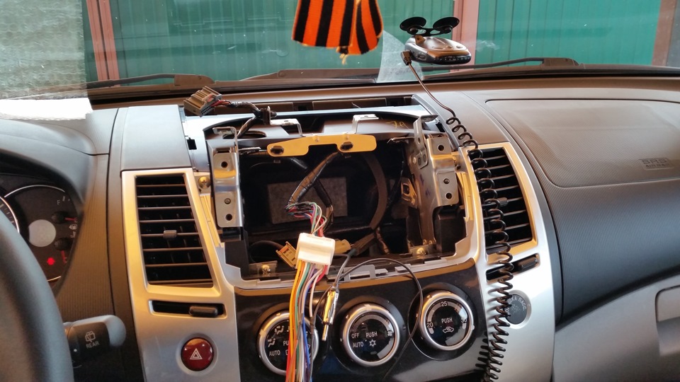

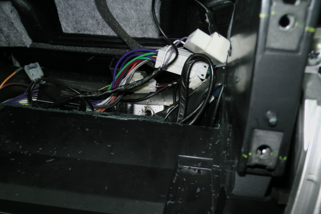

Вот фото крепления БК+ГУ если еще надо:
sem_tom
Сообщения: 2842
Двигатель:: 6G72, 4D56
Мой автомобиль(и):: NMPS 2.5D
Откуда: Краснодар
Откуда: Краснодар
Благодарил (а): 102 раза
Поблагодарили: 151 раз
Сообщение sem_tom »
Спсб... в принципе так и понял как это все крепится, на фото видно что крепления ГУ крепятся сверху там же где и БК... еще бы сами крепления подробно снять, левый правый..

sem_tom писал(а):Спсб... в принципе так и понял как это все крепится, на фото видно что крепления ГУ крепятся сверху там же где и БК... еще бы сами крепления подробно снять, левый правый..
Посмотрел фотки poilkjm на 33 странице и фото крепления (схему) которые прислал Михаил, нужно взять и сделать зеркальное отображение его картинки, это одно и тоже крепление, я в принципе сделал в размер его из картонки, приложил, вроде подходит, только крепления под БК можно не приклепывать а вырезать вместе с заготовкой а потом согнуть. Если не найдем кодов то будем пробовать колхозить далее...

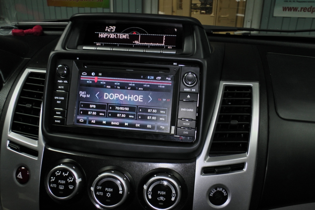

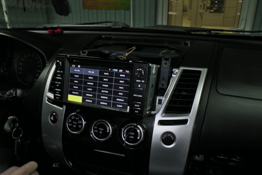

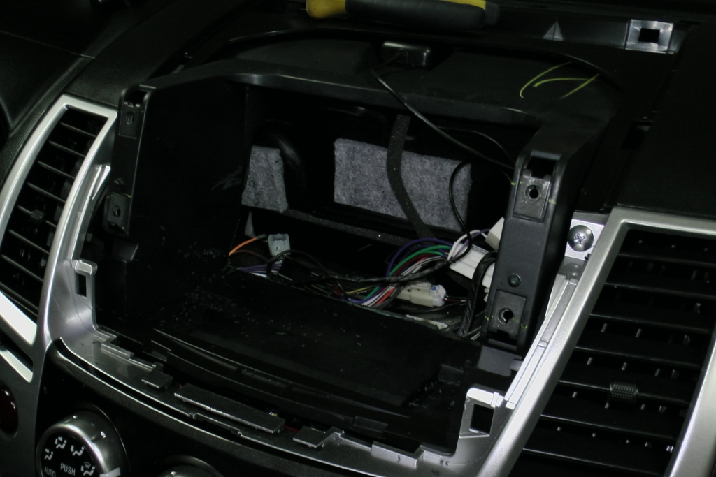

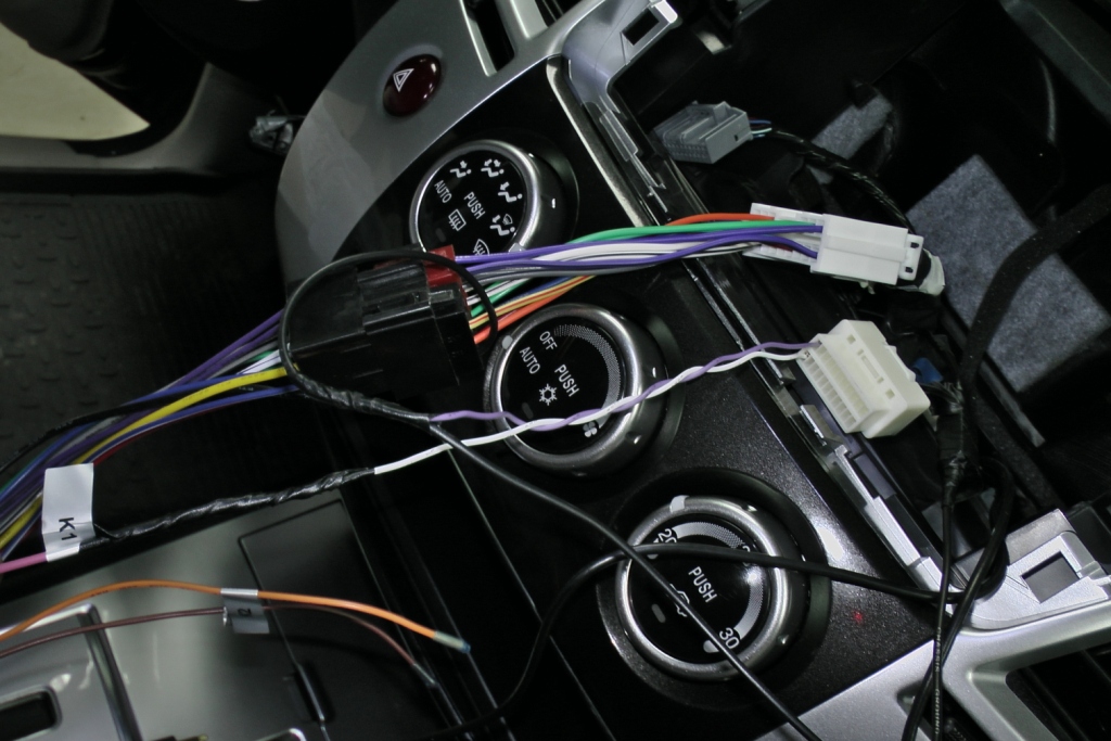

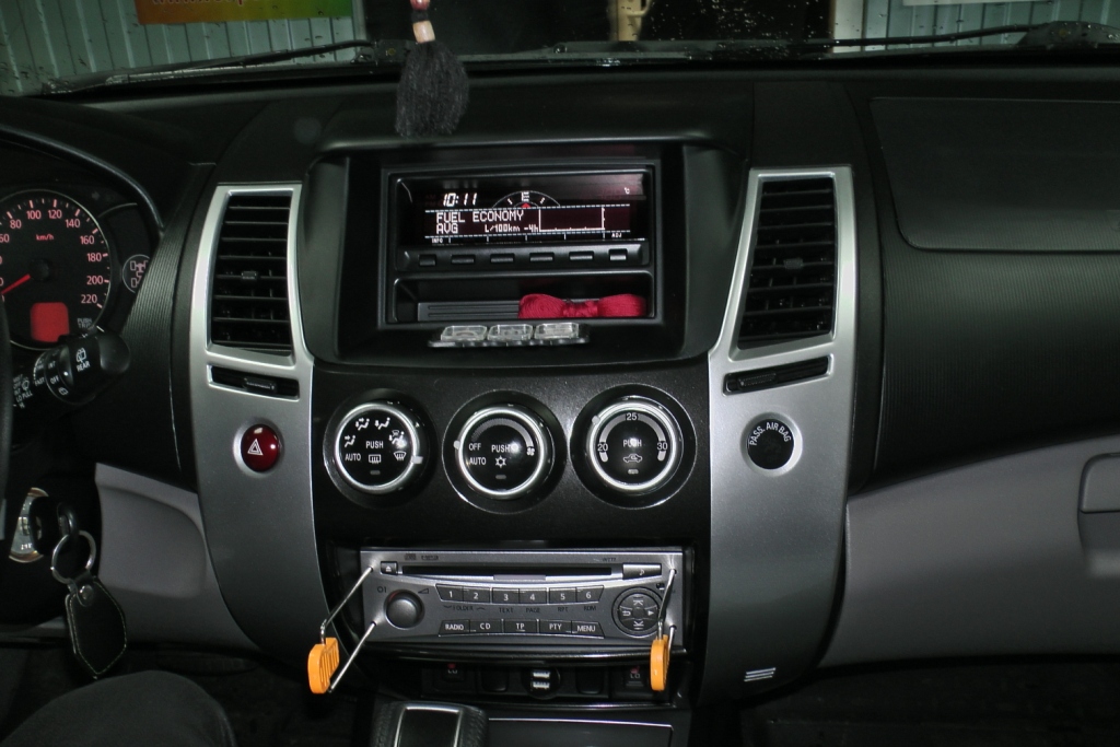

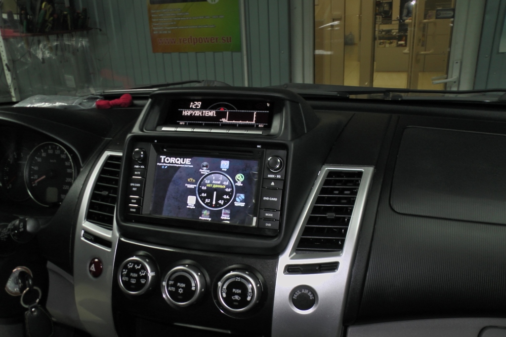

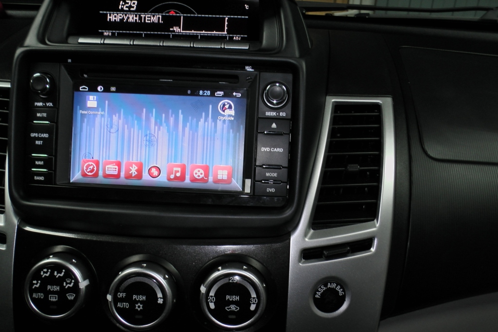

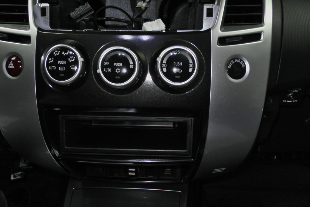

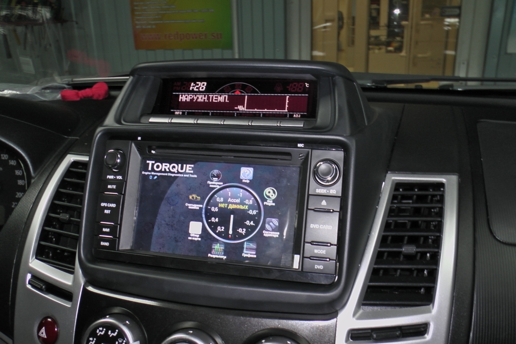

Вот еще несколько фото по установке Redpower 18239.
так стало после установки
установочные моменты
так было до установки
