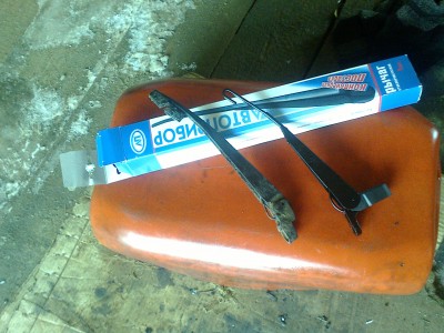

поставил поводок от ВАЗ-2111...., а вот щетку поставил Rinco F38 бескаркасную...., пока чистит лучше штатной...., ничего не болтается, все аккуратно, за границы стекла не выходит....

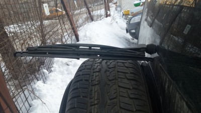

Повторно разобрал, подложил резинку. Поставил, теперь щетка чистит по всему радиусу. Посмотрим как дворник будет работать при -20 и ниже.

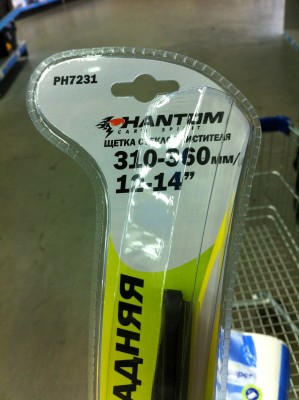

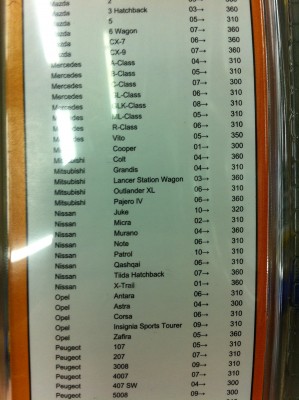

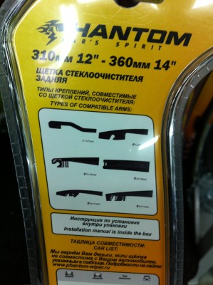

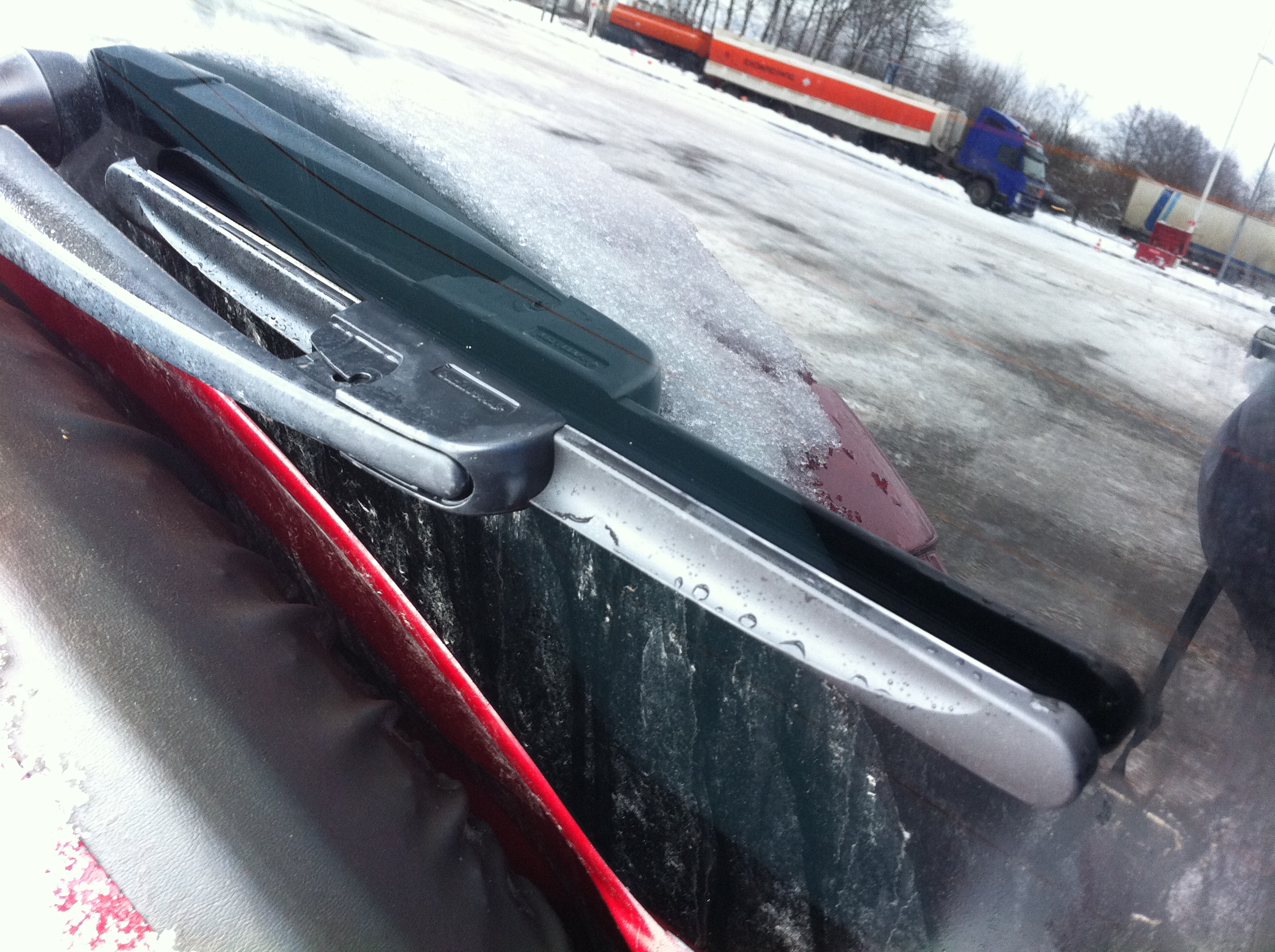

Новогодний подарок от Phantom! Наконец-то китайцы сподобились (через 9 лет) выпустить бескаркасную щётку для заднего стеклоочистителя!! Купил сегодня в Ленте за 299 рублей. Размер чуть меньше штатной, но зону стоп-сигнала прочищает полностью. В штатный держатель встаёт с помощью нахлобучивания микровтулки из комплекта для утолщения перемычки, за которую и держится щётка, той, которой собственно и не хватало остальным 100500 дворникам, имеющимся в размере 12-14" на рынке. Фото прилагаю.

Тоже купил в ленте щетку Phantom, установил, пока все нравится..., гораздо лучше штатной....

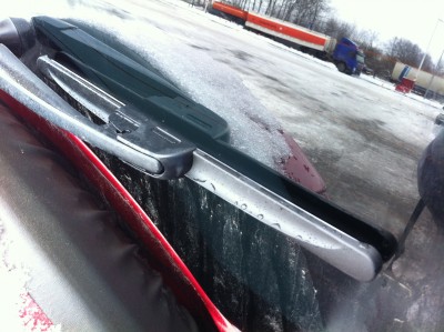

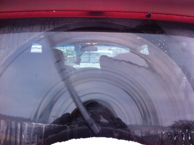

Штатный дворник задней двери до недавнего времени чистил стекло нормально (это первая зима для машины). Но пару недель назад заметил, что дворник почти перестал чистить внешний радиус. Ну думаю, пружина кончилась (начитавшись темы). Но все оказалось проще - у шатаного дворника в верхней части частично оторвалась резинка. Качество штатной резинки кстати показалось очень плохим - растягивается и рвется легким движением пальцев. Поставил на замену дворник MU16R MASUMA. Отлично подошел к штатному поводку, резина на ощупь показалась гораздо качественней чем на штатном. По крайней мере не тянется как сопли. Кроме того, дворник MASUMA оказался длинее штатного примерно на пару сантиметров в каждую сторону. По зоне очистки то что доктор прописал. Как покажет себя по эффективности будем посмотреть... Сравнение длины дворников на фото:

Как В.В. ещё в 2009 году изобревший энтот лисапед, поставил все таки щетку от Ваз-2111. померял усилие прижима электронным безменом,порядок такой .Родная с ПОДОГНУТОЙ и УКОРОЧЕНОЙ пружиной 45-48, от Ваза 54-55. спорить не о чем,русский лисапед победил.Для сравнения перед Левая 135, правая 105. :)
