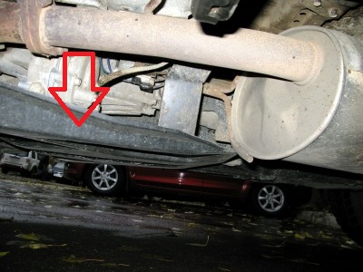

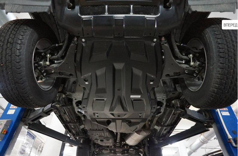

закрывает, на моих фото видноBabyHummer A-328 писал(а):Раздатку прикрывает тоже? А то у меня она голая совсемtrassa писал(а): как и обещал, вот фотки
но сорри, больше фото не сделал - мокро на улице, дождь идет

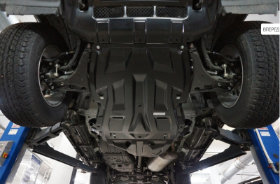

вот еще фото с сайта производителя

Принято. Спасибо!trassa писал(а): закрывает, на моих фото видно
но сорри, больше фото не сделал - мокро на улице, дождь идет![]()
ЗЫ. Бывает, что видно одно, а на деле все по-другому.

trassa, спасибо. Вровень с баком и глушаком

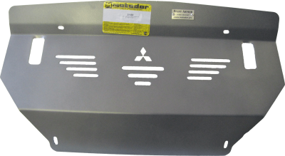

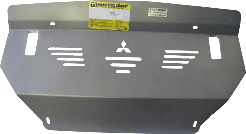

Вот с этой состыкуется, что на фото? Вот ещё вопросик, как защита себя показала при отрицательных температурах, скажем -30-40°?Lebed писал(а):По конкретной грязи лучше Алексея (Svetliy) попытай, а по городу- ни о чём. С своей передней 5-ти мм-ой состыкуешь.

Вот он и ответ, Олег, на твой вопрос))) http://www.pajero4x4.ru/bbs/phpBB2/view ... 0&start=15
По второму (темпе) не скажу. Пока таких не было.
ПыСы. У Алексея композитка.

Да вот Андрей, судя по фото пока не понимаю, как защиты встанут, если сейчас у меня защита матадор крепится сверху на защиту шериф. Судя по фото композитной защиты, она как раз должна крепится сверху, тогда не понятно как встанет матадор...

Если правильно понял тебя, то получится так- твоя передняя, а на нее композитка. На всякий спроси у Алексея, костюмчик то у него именно такой))

Ну зачем гадать? Если есть люди, которые уже ставили такое
В моем случае порядок такой (сверху вниз) проставка металлическая (идет в комплекте с мотодором) потом мотодор и замыкает композитка. Сначала волновался как мол встречные препятствия будет удерживать... Но настолько все плотно и крепко что волноваться не стоит. В моем случае уже нет одного из этих нижних болтов (вырвал) а все прекрасно продолжает работать !!!

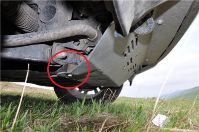

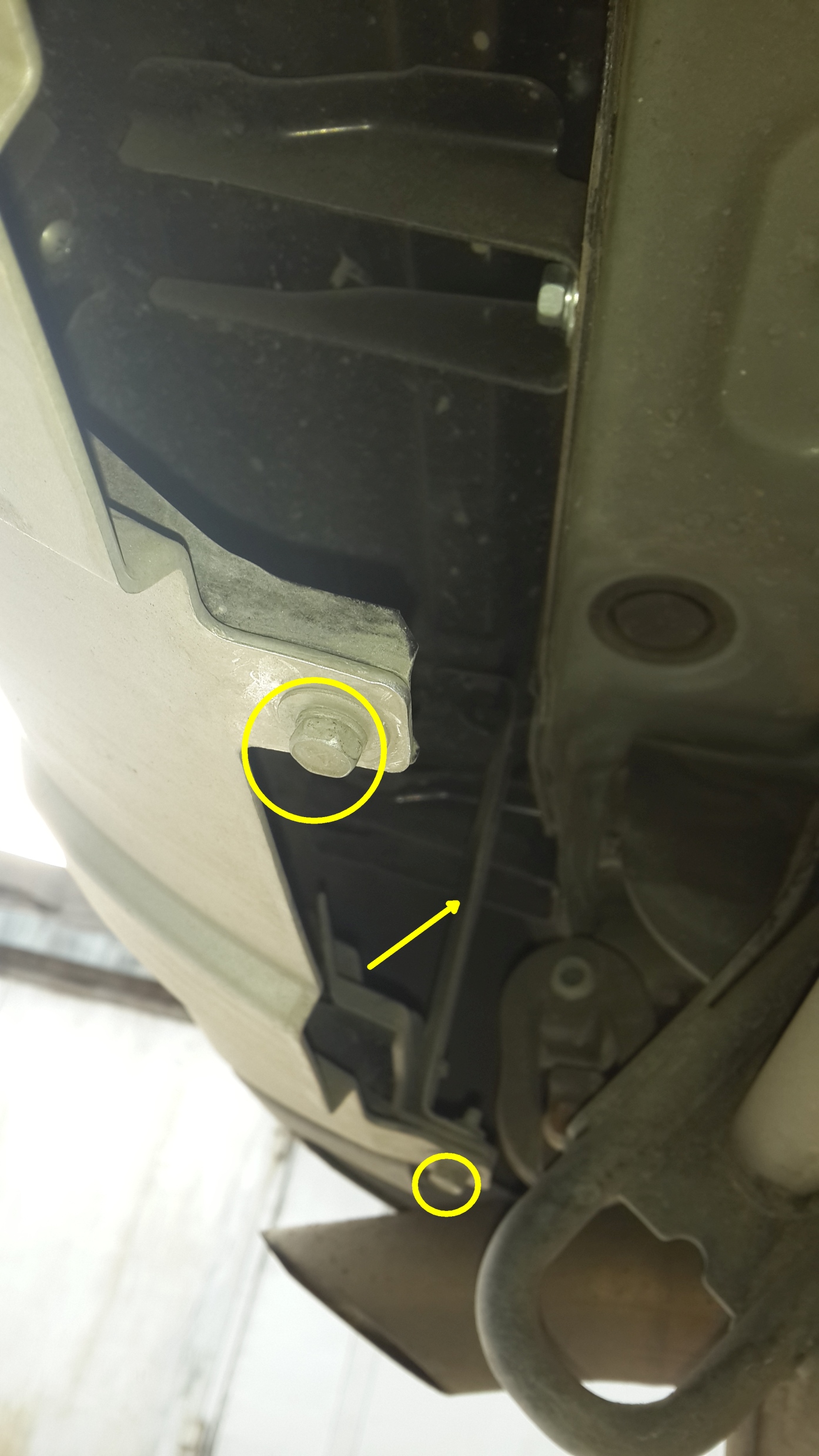

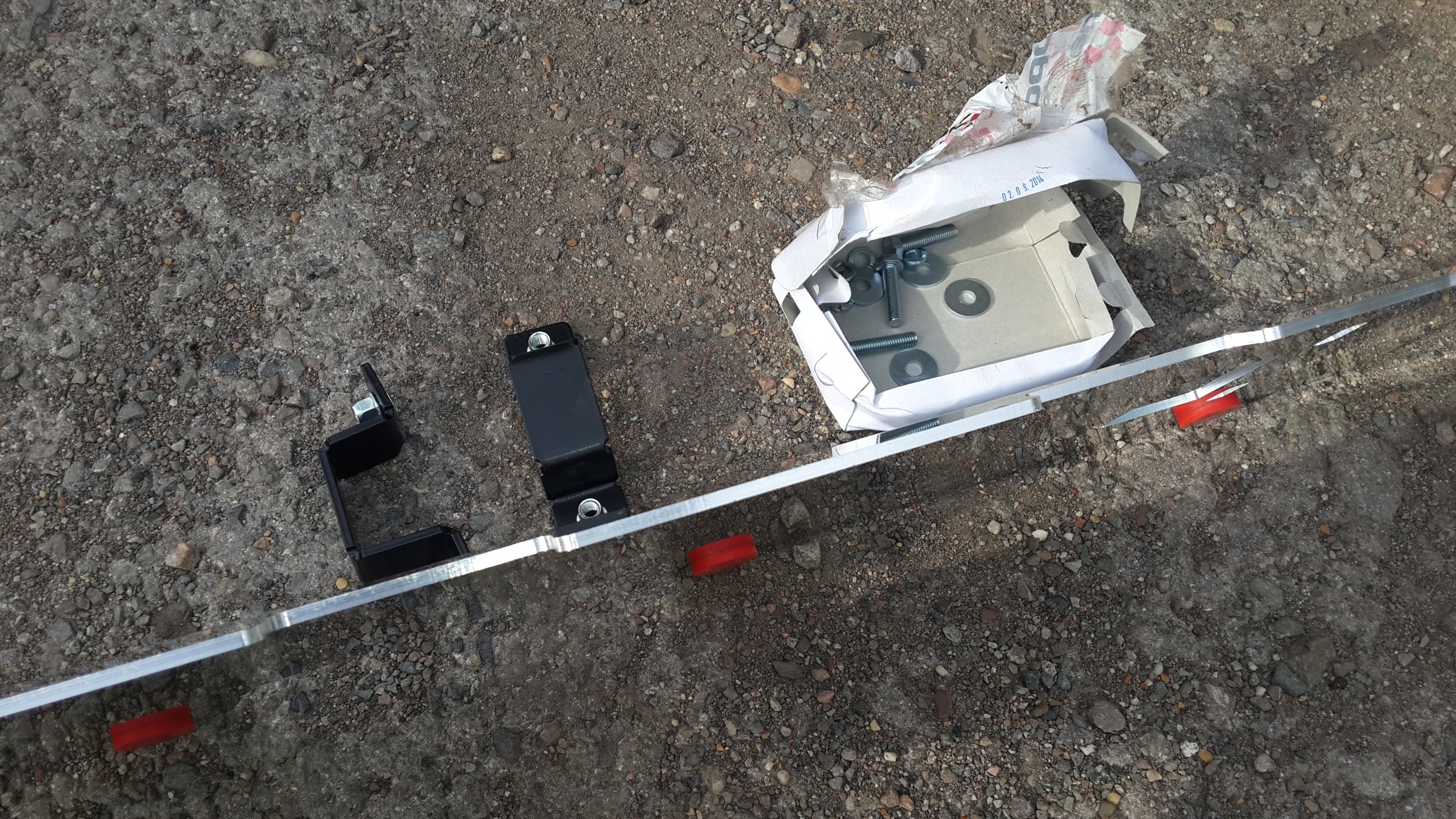

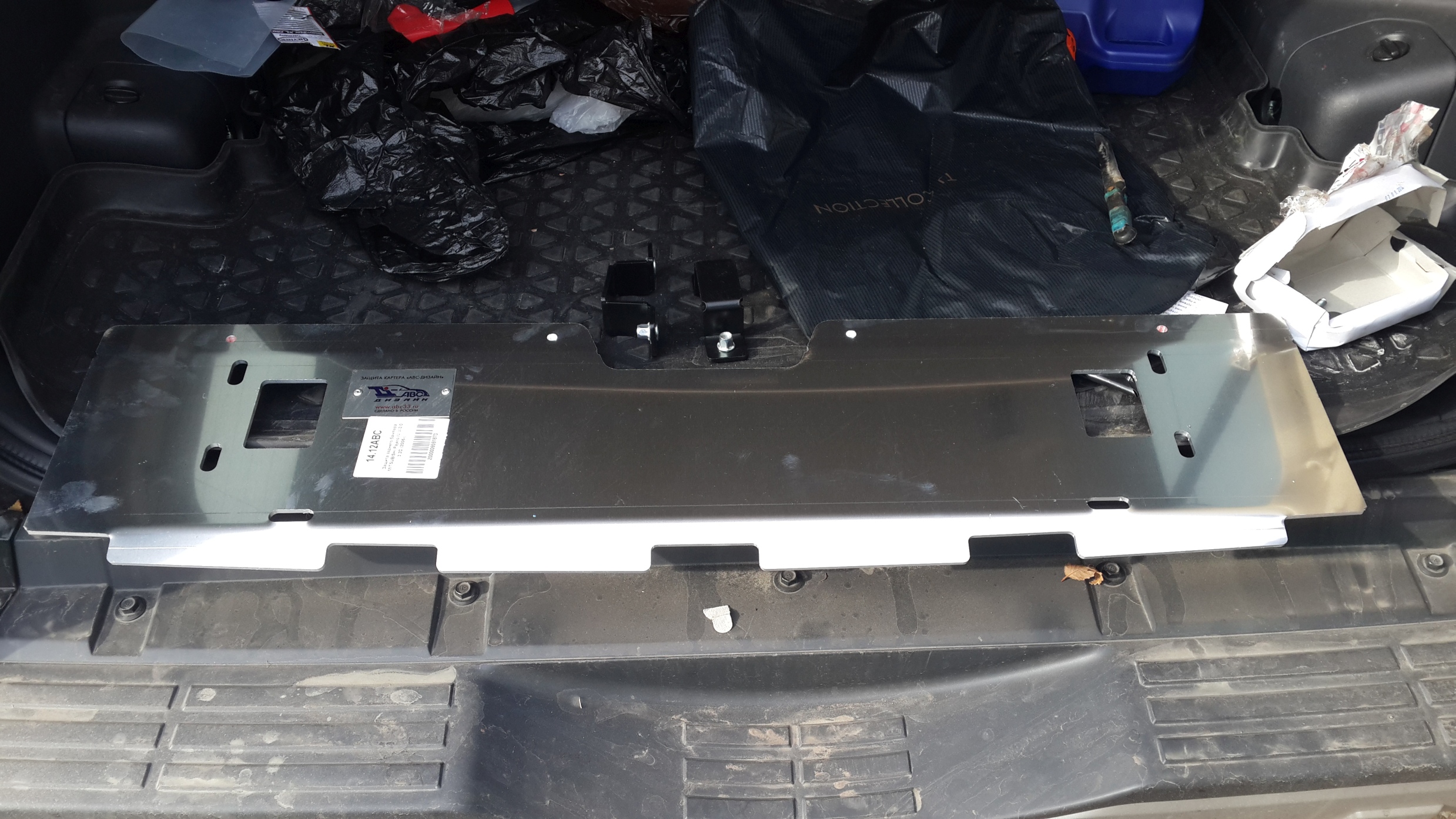

Пришла мне защита заднего бампера триабц. Вчера установил на авто и по ходу дела сделал несколько фото. Вот собственно вид защиты и комплектующих:
Толщина листа честных 4 мм:

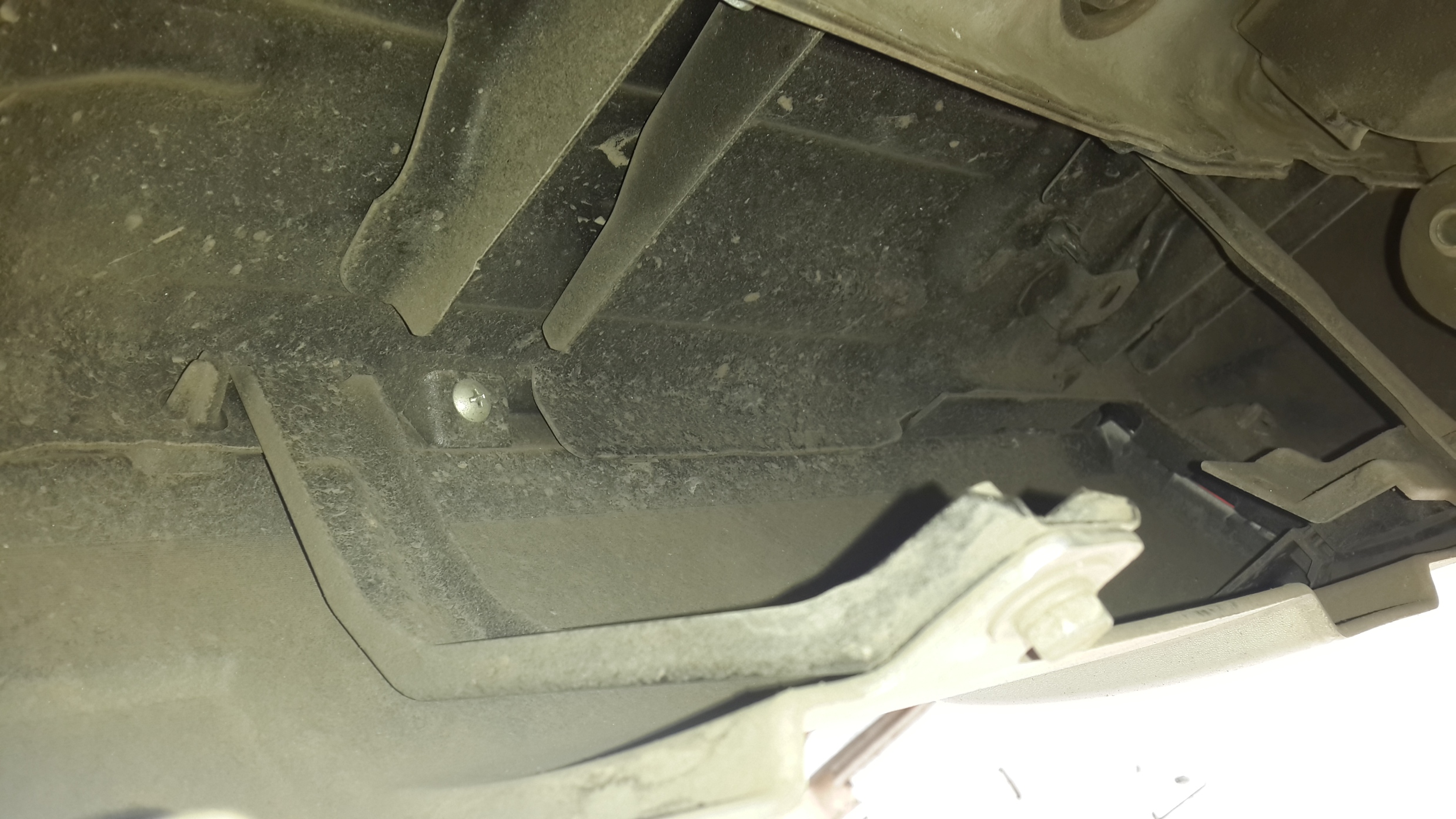

Заглянул под задний бампер и сразу стало ясно почему его запросто выгибает и ломает даже при легком контакте с грунтом:
На фото видно, что накладка бампера снизу крепится на паре кронштейнов с каждой стороны. Причем если крайние кронштейны имеют хотя слабенькую вертикальную стойку, усиливающую жесткость (отмечено стрелкой), то кронштейны по центру висят в воздухе и просто обязаны цепляться за все что можно.
Вот он, этот "якорь" или "плуг" во всей своей красе: При надавливании на нижний болт кронштейна одним пальцем он легко подается вверх, также легко одним пальцем отгибается вниз, то есть центральная пара кронштейнов накладки бампера очень хлипкая.
Второй "якорь" на фото не поместился, так как работал без ямы и удачный ракурс взять было невозможно. Но причина проблемы легкого выламывания бампера ясна.

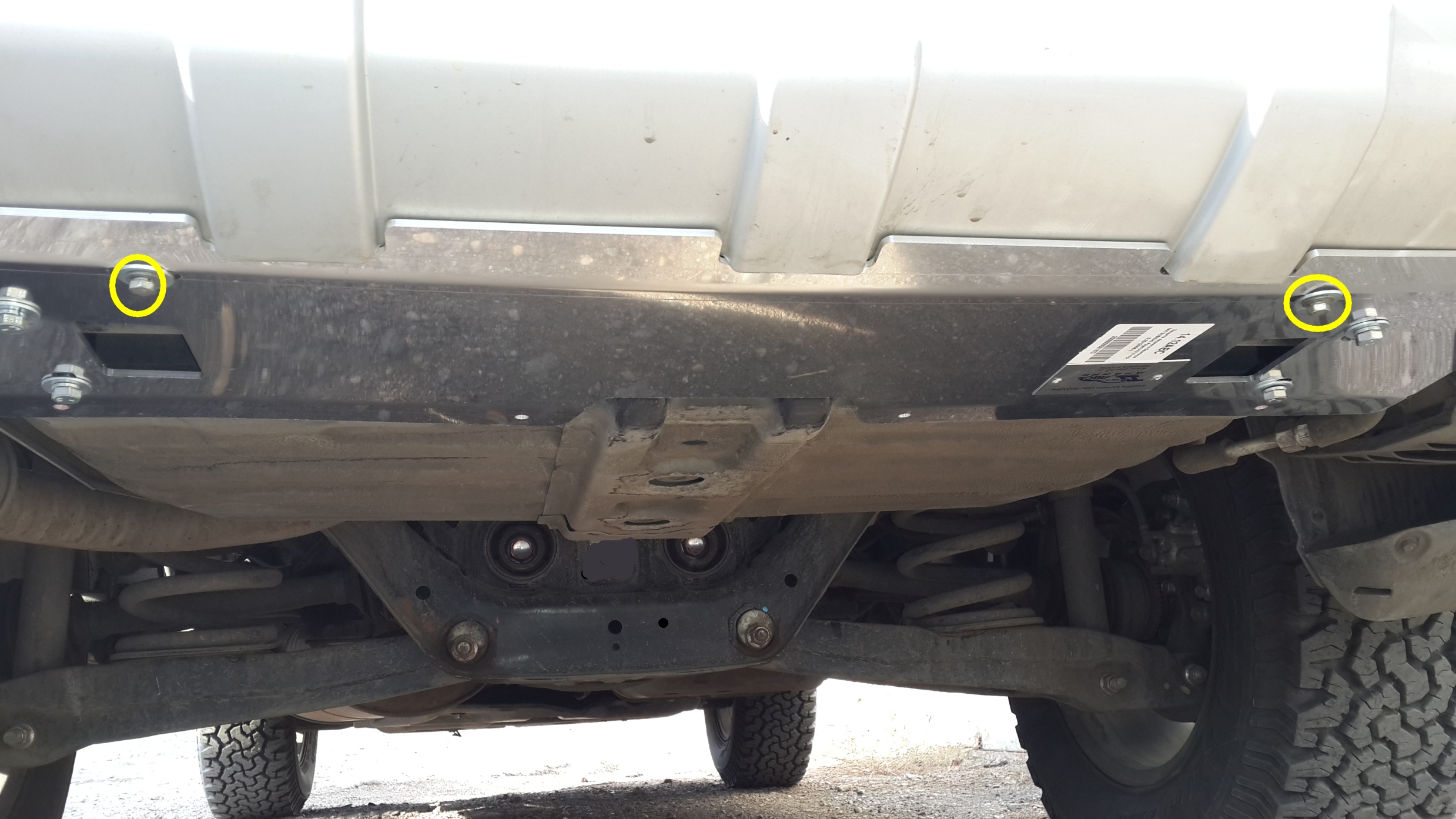

Вот вид после установки защиты: Вместо штатных болтов крепления бампера (отмечены кружками) использовал удлиненные болты и положил под них более широкие и толстые шайбы, ибо штатные были совсем хлипкие.
Проблема "якоря" устранена полностью, то есть скольжение задком по грунту в колее теперь точно бамперу ничем не грозит. Кроме того жесткость конструкции возросла на порядок, теперь продавить накладку нельзя даже усилием обеих рук. Думаю что это достигается за счет распределения давления на всю площадь накладки за счет лепестков листа защиты, заходящих на бампер. Поэтому легкие удары, которые раньше за счет ограниченной площади контакта могли наделать большие последствия, сейчас для бампера будут проходить менее болезненно. Сильные удары, которые способны выломать бампер по всей пощади конечно в расчет не берутся. Но я в соревнованиях не участвую, для меня главное не "черпануть" бампером при аккуратном съезде в колее. Считаю, что с этой задачей такая защита справится.
Защиту на мой взгляд можно было бы улучшить, если бы разработчики ее "продлили" до крайних кроштейнов накладки (на фото отмечено стрелкой) В этом случае лист защиты своими окнами входил бы в зацепление с мощными буксировочными проушинами и это бы дополнительно увеличило жесткость конструкции.

А мне понравилась защита Адвоката. Соглашусь, если завязать ее с проушинами, будет идеально. Тем кому не нужен фаркоп (квадрат) можно будет смело рекомендовать.

По идее можно балку попрочнее сделать между проушинами и на неё эту защиту закрепить. Но тогда уже можно всё что угодно сделать, если начинать делать самому.Svetliy писал(а):А мне понравилась защита Адвоката. Соглашусь, если завязать ее с проушинами, будет идеально. Тем кому не нужен фаркоп (квадрат) можно будет смело рекомендовать.

Да хватит там прочности для гражданской эксплуатации. Балка не сразу под листом защиты получается, там зазор где то 5 мм. То есть сначала удар примет лист защиты который опирается по всей длине на нишу багажника, и только потом оставшаяся часть энергии удара придется на балку. При этом и лист защиты и балка будут работать на деформацию вместе. То есть нужен очень сильный удар чтобы это все вместе проломить. Но это уже надо хорошенько гонять по бездору, чтобы так попасть. Машина должна сильно "клюнуть" задней частью при проезде препятствия на скорости далекой от понятия "ползти".АлександрК писал(а):По идее можно балку попрочнее сделать между проушинами и на неё эту защиту закрепить. Но тогда уже можно всё что угодно сделать, если начинать делать самому.
