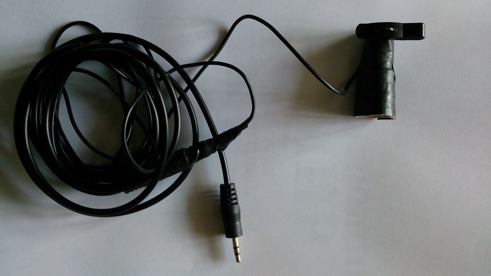

Если посторонний шум только под нагрузкой и локализовать его источник тяжелоtigrrr писал(а): Без разницы...что на полном что на заднем приводе вой есть...на нейтралке непонятновроде стихает, либо я просто не слышу...
,то я пошёл простым путём.
Купил самый простой Микрофон Genius MIC-01C за 120 рублей и к нему удлинитель,чтобы дотягивался из салона до любой точки ходовки
Поставил на ноутбук прогу для записи звука (был ещё цифровой диктофон),но прога даёт визуализацию и можно включать фильтра для удаления лишних звуков,а урезание ненужных частот придётся использовать ибо мотор своим визгом перебивает любые слабые шумы
Микрофон был не направленный и оказался слишком чувствительным,пришлось делать купол направленный с шумкой вокруг.
Крепление у него офигенное. Прикреплять удалось к любому узлу без проблем и боязни что отвалиться.
Так прослушал все узлы под нагрузкой,а потом уже дома проводил анализ записей.

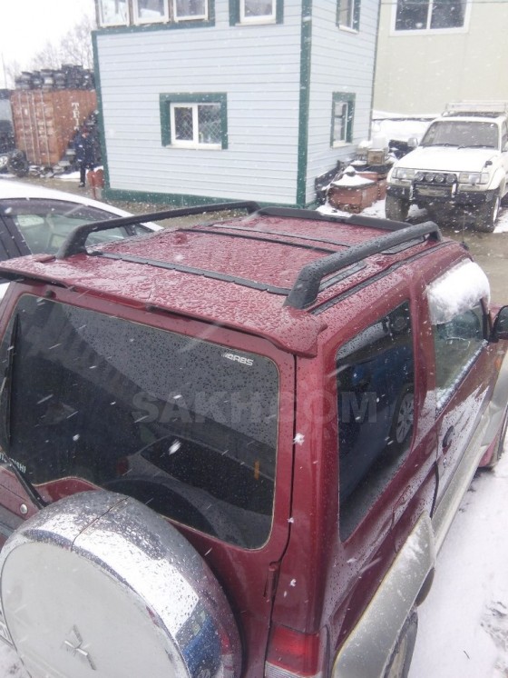

Во чё увидел, первый раз два люка на джуниоре, бывают и такие!?
junior 97 г.в. куплен в 2005 г. акпп, лифт 6" колёса 32/10.5/16 (CST 888) Г.П.-6,57 тачка Агонь только сгнила почти :(
escudo 03г.в. бенз. АКПП 8" лифт резина пока 30"

Бывают и такиеoopss писал(а):Во чё увидел, первый раз два люка на джуниоре, бывают и такие!?
Pajero JR MKUE2, творчески переработанный.

Нее ну это самоделка, видел её на драйве

Люки, скорее всего, тоже самоделка.

Gameszzz писал(а):Если посторонний шум только под нагрузкой и локализовать его источник тяжелоtigrrr писал(а): Без разницы...что на полном что на заднем приводе вой есть...на нейтралке непонятновроде стихает, либо я просто не слышу...
Нифига методика =)
Ты крут! Надо взять на вооружение...
Ну если так то я сегодня послушал в более менее тихом месте на парковке...качусь километров 5-10 в час без нагрузки почти на холостых слышен "вой" на нейтралку скидываю он прекращается...следовательно воет коробка... ну или что то в ней :\
Что там может так выть?
