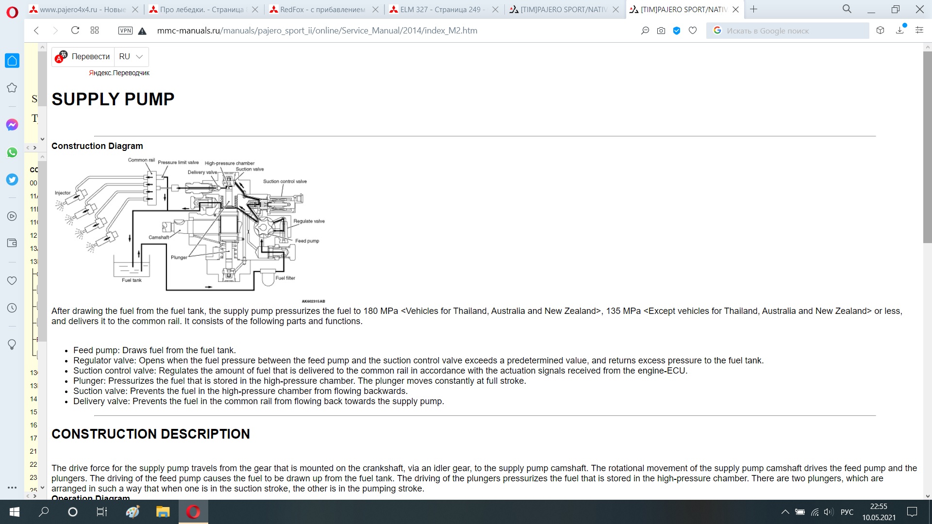

Лентяй писал(а): Потому и вопрос к тем, кто реально знает, как работает ТНВД, насколько влияют метки на корректную работу.
Вы что издеваетесь? Какие в пинду метки на ТНВД. Шестерня на насосе скорее всего унифицирована, и возможно где то метка имеет значение но не у нас. У нас же просто насос.
А когда производить впрыск моторный считает по показаниям датчика колена и распреда. Величину же впрыска, сколько лить, по положению педали газа, давлению в рампе, расходомеру воздуха, давлению наддува.
Метки на ТНВД ни в каким из этих случаев не участвуют.
Вот здесь всё расписано. http://mmc-manuals.ru/manuals/pajero_sp ... dex_M2.htm

sn1 писал(а): Вы что издеваетесь? Какие в пинду метки на ТНВД. Шестерня на насосе скорее всего унифицирована, и возможно где то метка имеет значение но не у нас. У нас же просто насос.
sn1 писал(а): Метки на ТНВД ни в каким из этих случаев не участвуют.
SNOOPER писал(а): Кем положено?
Где это написано у производителя?
Т.е. у Вас точной информации нет? И Вы также делаете предположения?
А в мануале, Вами приведенном, написано, что циклы нагнетания ТНВД связаны с циклами впрыска форсунок. Правда, без конкретики. И без указания привязки к фазам газораспределения и впрыска. Так что - пока ничего не прояснилось. Логично, что коммон-рейл для того и сделана, чтобы уйти от привязки к фазам ГРМ, но нигде об этом не написано явно. У Вас этой информации также нет.
Спасибо за Ваше мнение.
К сожалению, причины завышения давления это не объясняет. Может и, банально, воздух откуда-то лезет в топливную при нагрузках и, как следствие, бОльшем разряжении в заборной магистрали.

Лентяй писал(а): Т.е. у Вас точной информации нет? И Вы также делаете предположения?
Догадки и домыслы это у Вас.
В CR как и в других ДВС именно к фазам ГРМ привязка. Даже у двигателей без каких либо деталей ГРМ привязка к этим фазам.
Попробуйте поставить впускной распредвал от Люси, и увидите как будет работать мотор.
Один форумчанин приезжал из Воронежа, так как там все метки, растянутые клапана и форсунки и насосы "починили", проводку "перебрали".
А виноват ими же установленный распредвал в сборе с головкой.
Дать координаты, там всё проверят.....
Здесь вводит в заблуждение название ТНВД.
С названием ТНВД, связаны шаманства и танцы с бубнами для установки момента впрыска.
Вот от этого и ушли в системах CR, а не от фаз ГРМ.

Это же Вы писали?
Вот что говорить производитель о условиях выполнения:
Он предупреждает что если в процессе условия выполнения изменятся, не будут соответствовать, обучение прерывается.
И нет нигде что должно проходить три цикла.
Вообще откуда эта цифра появилась, почему не двадцать три?!
Моторный делает ровно столько сколько считает необходимым, причём после обучения при помощи MUT-III сбрасывается счётчик.
