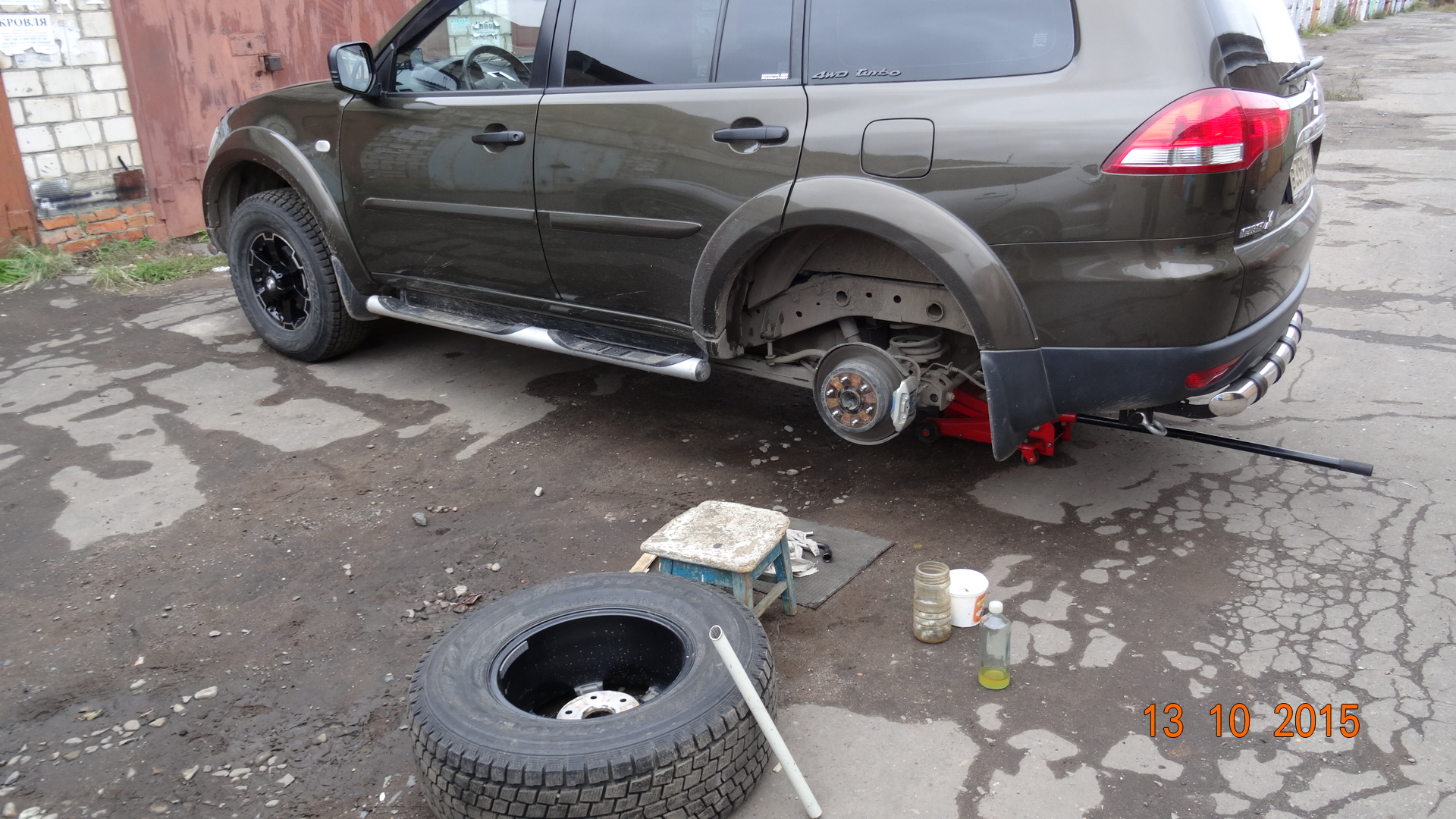

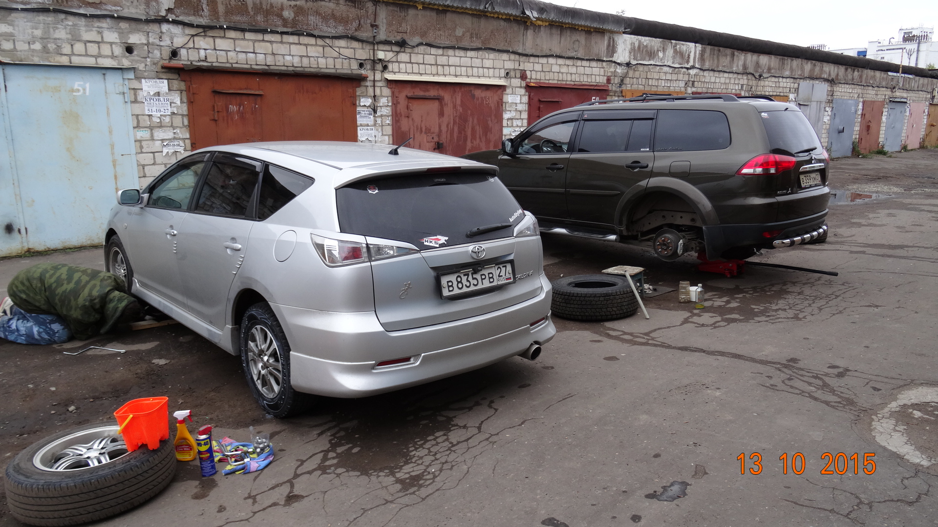

Если без геморроя и трудностей - лучше брать сразу трёхтонник - тогда вопрос высоты подъёма, сам собой отпадает. При любом варианте. Единственное, есть один небольшой недостаток - в отличии от двухтоника - трёхтонники в кейсах не продаются. Для трёхтонника, как и машине, всё же, хоть маленький, но нужен гараж.
У меня красный БОГАТЫРЬ трёхтонник. Скоро его на прогулку из гаража за хобот выкачу. Два раза обычно его выгуливаю - один раз весной, другой раз - осенью.

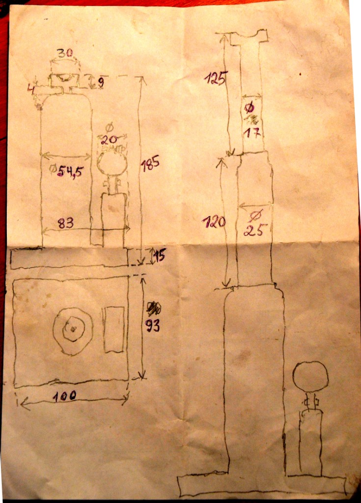

штатный НМПСовский гидравлический, если не удается его подставить к переднему колесу в наиболее близкую к колесу точку на рычаге, а где то ближе к сайлентблоку - иногда не позволяет выбрать весь ход подвески колеса из-за малого хода домкрата. Так же если его в раму упирать . очень неустойчив ( в сравнении с подкатным) из-за малой опорной площадки. как возимый для внеплановой замены колеса годится из-за компактности. пользую подкатного китайца уже лет 6-7 ( в гараже, грузоподъемность не помню, но в кейсе). доволен. подъем вроде 340 мм кстати, пор просьбе форумчанина измерял габариты штатного, если найду - выложу. На картинке есть ход домкрата, но, (если я правильно помню) верхняя часть его "выдвигаемой ножки с диаметром 17 мм собственно домкратом не является - это как бы болт на резьбе для подгонки высоты начальной установки домкрата. В таком случае ход домкрата всего 120 мм
