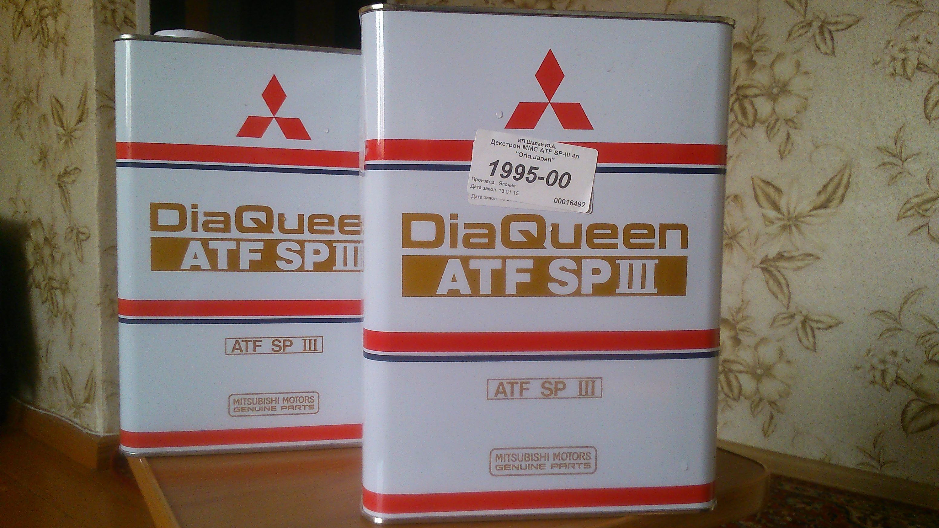

Урвал жижуGameszzz писал(а):На СТО в большинстве случаев никто сетку и поддон снимать не будет.tigrrr писал(а):Я так понимаю в СТО по замене масла "клапана 2 штуки" никто снимать мне и мыть не будет...
А почему только оригинальное? ATF SP III других производителей не является ATF SP III?
А если по доп.требованию и будут,то за качеством проведённых работ придётся смотреть.
По маслу,лучше почитать соответствующую тему в FAQ. На маслах других брендов возможны задержки при переключении акпп или толчки
при переключении,особенно в холодные периоды времени. Что,либо уйдёт при заливке рекомендованного масла,либо угробит гидроблок коробки
Еще по старой цене
Буду сам менять
Как я понял в несколько этапов придется да?
Типа проехался прогрел масло, на эстакаду, слился сколько возможно, промыл поддон, сетку,(еще клапана какие то)
Собрал обратно, залил свежее , километров 500 проехал, повторил операцию.
Всё верно?
Спасибо за советы

tigrrr, да, всё верно.
