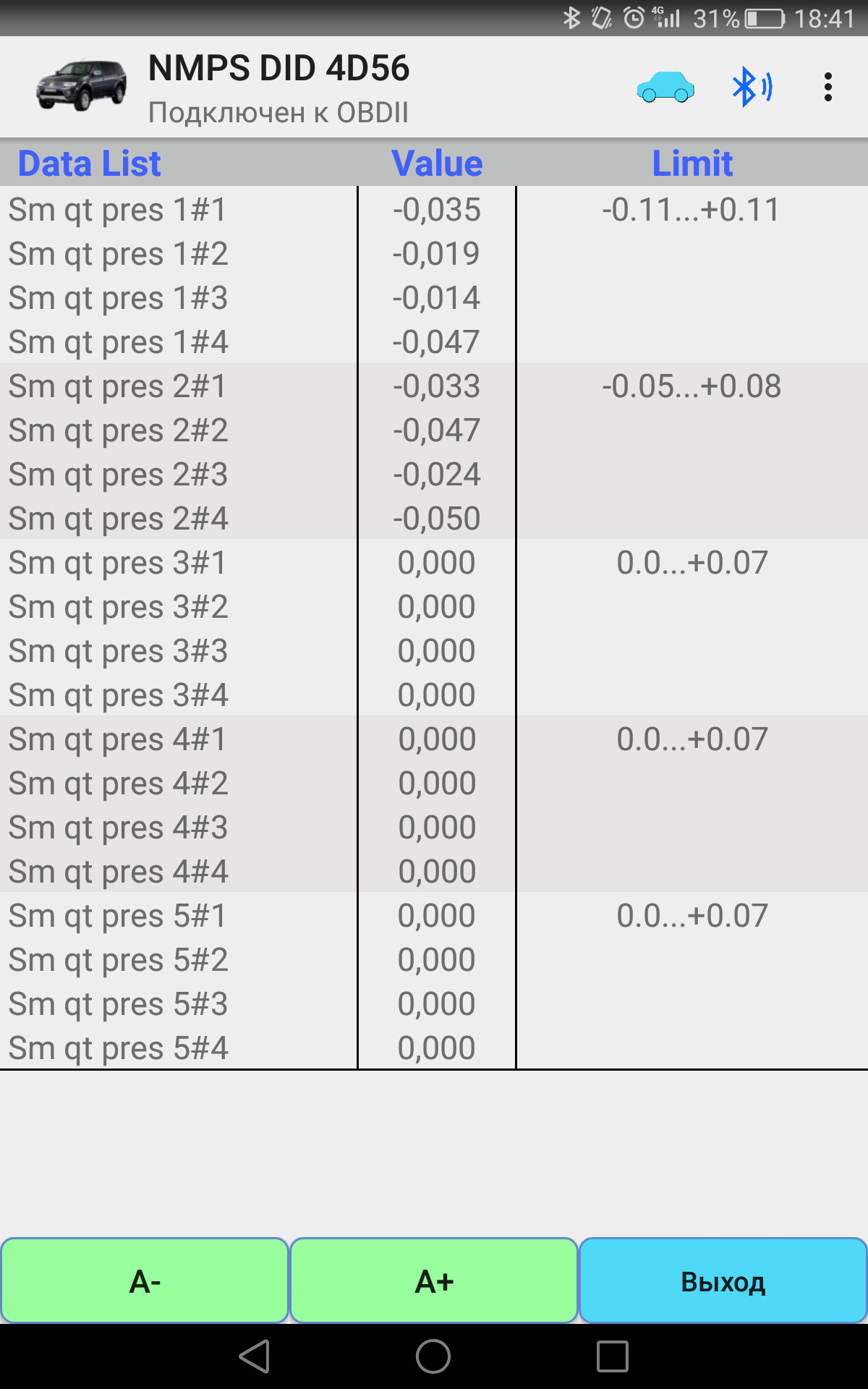

Показания коррекций форсунок обновляются после этих срывов или остаются прежними?
На нули при давлениях 90,120,150 не обращай внимания. Такое поведение коррекций вполне возможно и это нормально.

Значения корректировок, насколько я помню не меняются. Либо одно какое-то значение меняется, остальные нет. Послежу за этим, когда буду новую версию тестировать.

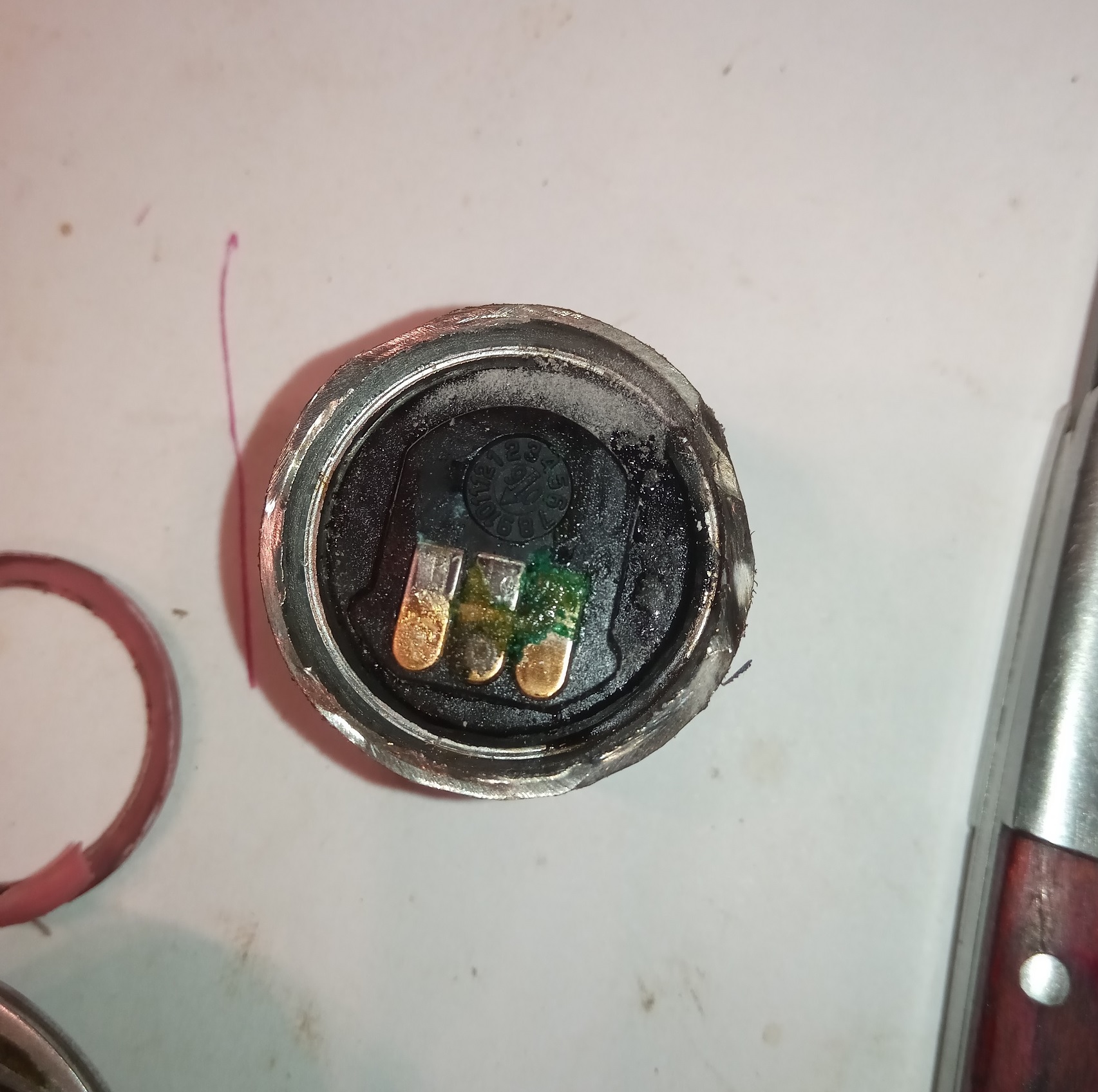

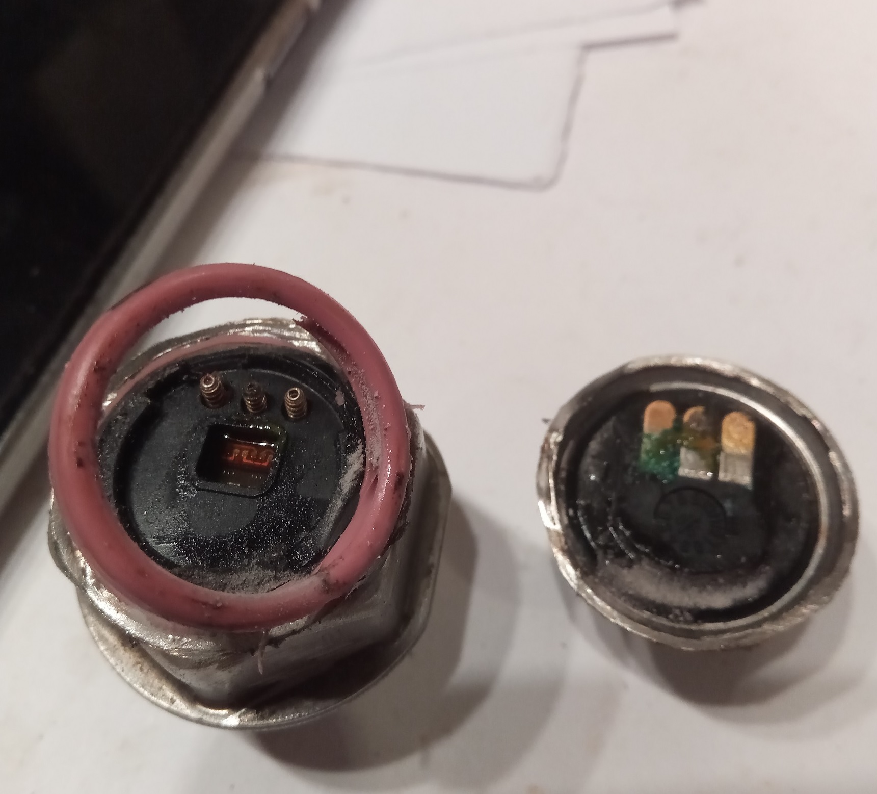

У меня-же еще проблема - давление скачет. Причем, иногда, значительно. Проверю разъемы, проводку, почищу. Проверю наличие воздуха в топливной. Может все и уйдет.

Лентяй писал(а): Насколько знаю - датчик давления у нас аналоговый, так что любая бяка на контактах влиять будет.
Лентяй
Сообщения: 85
Зарегистрирован: 07 июл 2017, 09:35
Двигатель:: 4D56HP
Мой автомобиль(и):: Pajero Sport 2010 Ultimate
Откуда: Волжский
Поблагодарили: 5 раз
ELM 327
Сообщение Лентяй »
Залило? Через разъем?
Это оригинальный?
Или заменители какие?
Сообщения: 57475
Поблагодарили: 4803 раза
ELM 327
Лентяй писал(а): Залило? Через разъем?
Это оригинальный?
Да, на всё.
Всё просто, этот датчик должен же сравнивать давление с чем то.
В корпусе в разъёме отверстие, дыхалка.
Заливает при хороших купаниях, и если перестараться с мойкой мотора. )

ELM 327
Сообщение Лентяй »
150МПа - не, вряд-ли оно с атмосферным давлением сравнивается. :) Да и не нужно - на таких давлениях либо тензо-датчик, либо пьезо. Отверстия быть не должно, в теории. Там деформация микронная, не за чем связь с атмосферой делать, для выравнивания. Скорее оно там из-за того, что датчик не залитый и, чтобы при нагреве, не выдавило ничего воздухом, сделали.
Подлянка, короче от митцу.
И началась эта фигня, у меня, после мойки мотора, в том числе. Большое ТО, так сказать. :*WALL*: :*CRAZY*:
"Ну кто так строит!" (с)
Хотя, если уплотнение на разъеме нормальное, то ничего и не должно быть. Если только никто в этот разъем не лазил и резинку не пролюбил или не защелкнул нормально. Хрен же туда подлезешь, чтобы все это проверить...
Есть информация по совместимым датчикам - можно их использовать? А какой партномер оригинального? По каталогу автодока только аналоги.
Шайбочки или еще что нужны для замены?

Ну что за человек.....
Лентяй писал(а): Скорее оно там из-за того, что датчик не залитый и,......
Смотрите внимательно.
Сообщения: 57475
ELM 327
И через разъём там всё штатно попадает.....
Сообщения: 57475
ELM 327
Лентяй писал(а): А какой партномер оригинального?
1465A034

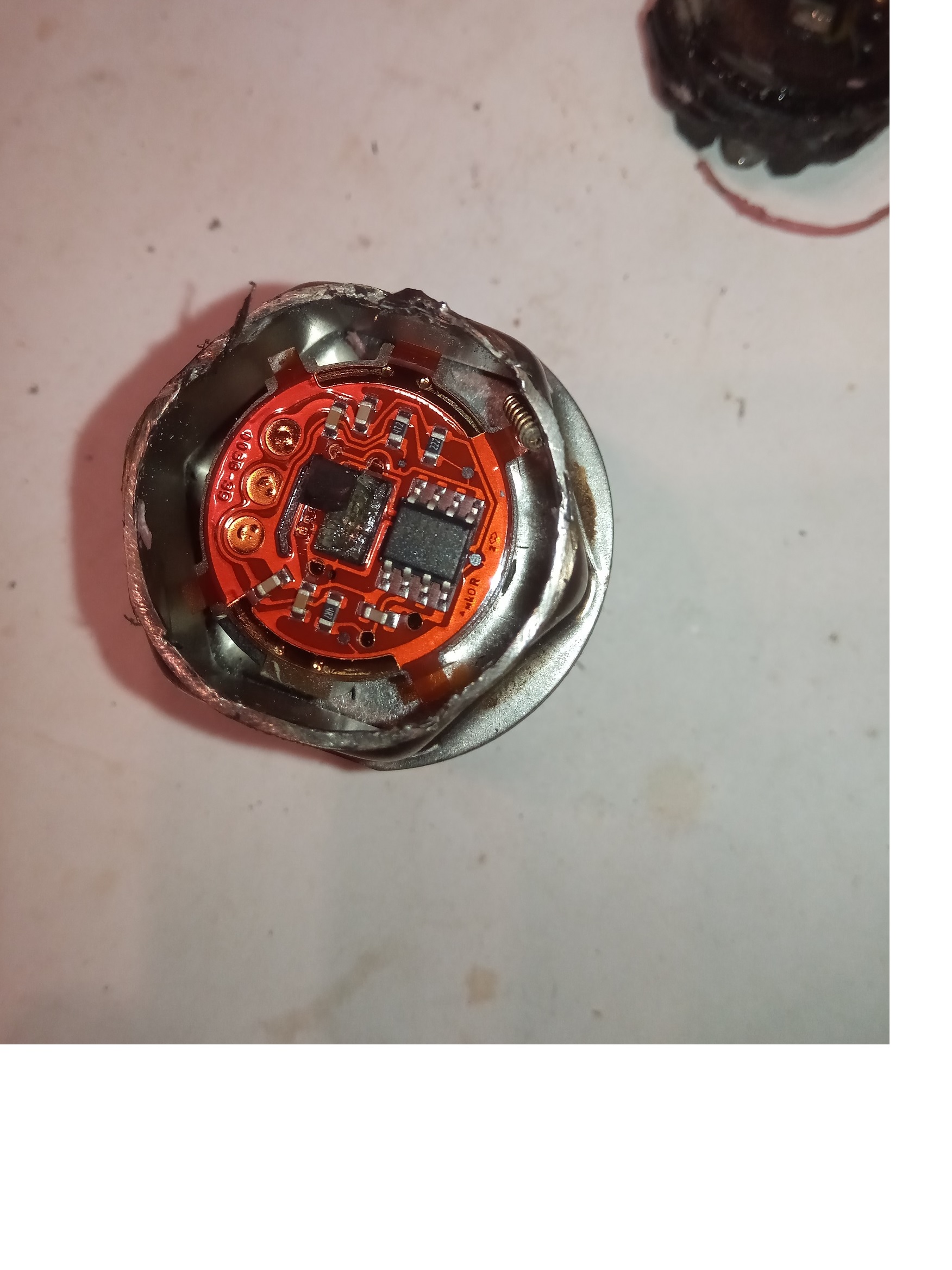

Да я о другом - что плата не в компаунд залита.
Ладно, не суть.
Так то код на рампу в сборе. Отдельно кода датчика нет? На что меняете этих "пациентов"?
Сообщения: 57475
ELM 327

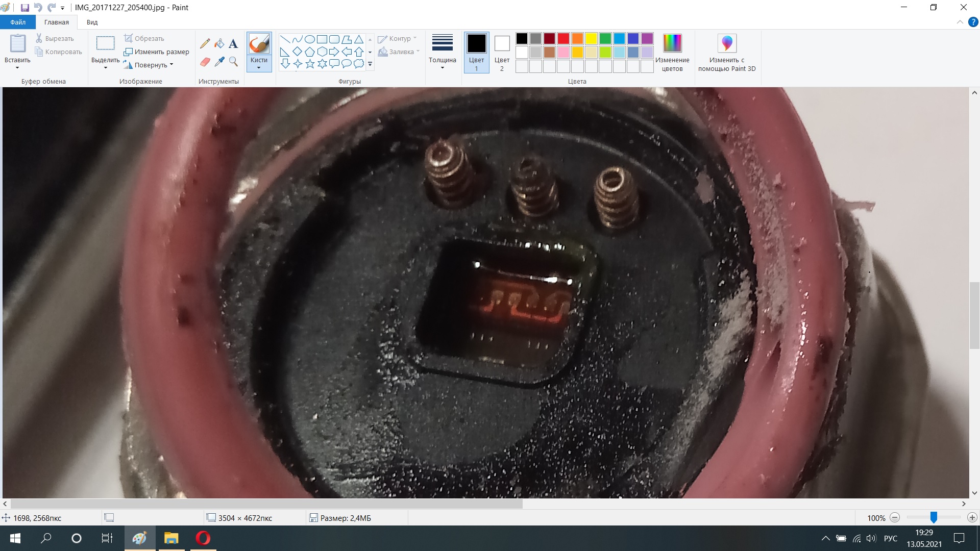

Лентяй писал(а): Да я о другом - что плата не в компаунд залита.
А чем она залита, соплями......
Это я уже очистил от заливки.
С платой там всё хорошо, с переходами плохо.
Лентяй писал(а): Так то код на рампу в сборе. Отдельно кода датчика нет? На что меняете этих "пациентов"?
Так датчик и поставляется с рампой в сборе. Этим и лечим.

SNOOPER писал(а): Так датчик и поставляется с рампой в сборе. Этим и лечим.
Нда. 30к за эксперимент - как-то накладно. А на аналоги датчик не пробовали менять? Есть такой опыт?
