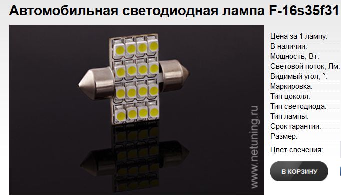

Поставил себе также данные лампы. Дополнительно к габаритам и фонарям ЗХ прикупил комплект освещения салона, вот такой
http://netuning.ru/index.php?productID=176 (к нему дополнительно приложены две лампы в фонари освещения задних светильников). Отличные лампы!
Осталось модернизировать свет в бардачке для полного счастья. Нужно подумать, как добраться до этой лампочки.

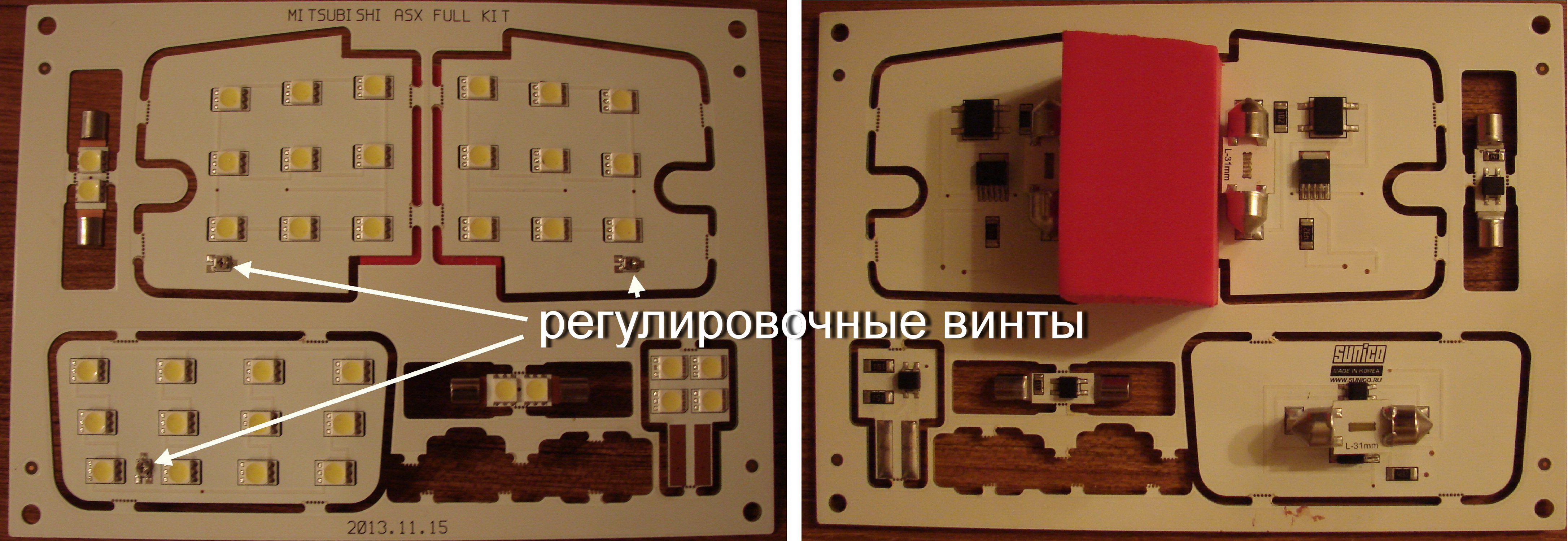

Добрался-таки наконец до салонного КИТа от netuning, о котором Warlock1979 ранее упоминал.
Вот такая штука: Качество понравилось, все выглядит вполне добротно.
Снял свои самодельные рефлекторы (писал в этой ветке о них давненько уже) с передних плафонов и с багажника-с этими стеклами плафоны над КИТовыми лампами не защелкивались.
Очень понравилось наличие регулировочного винта. При помощи его можно регулировать яркость свечения ламп, только маленькой отверточкой и очень осторожно-винтик там очень нежный.

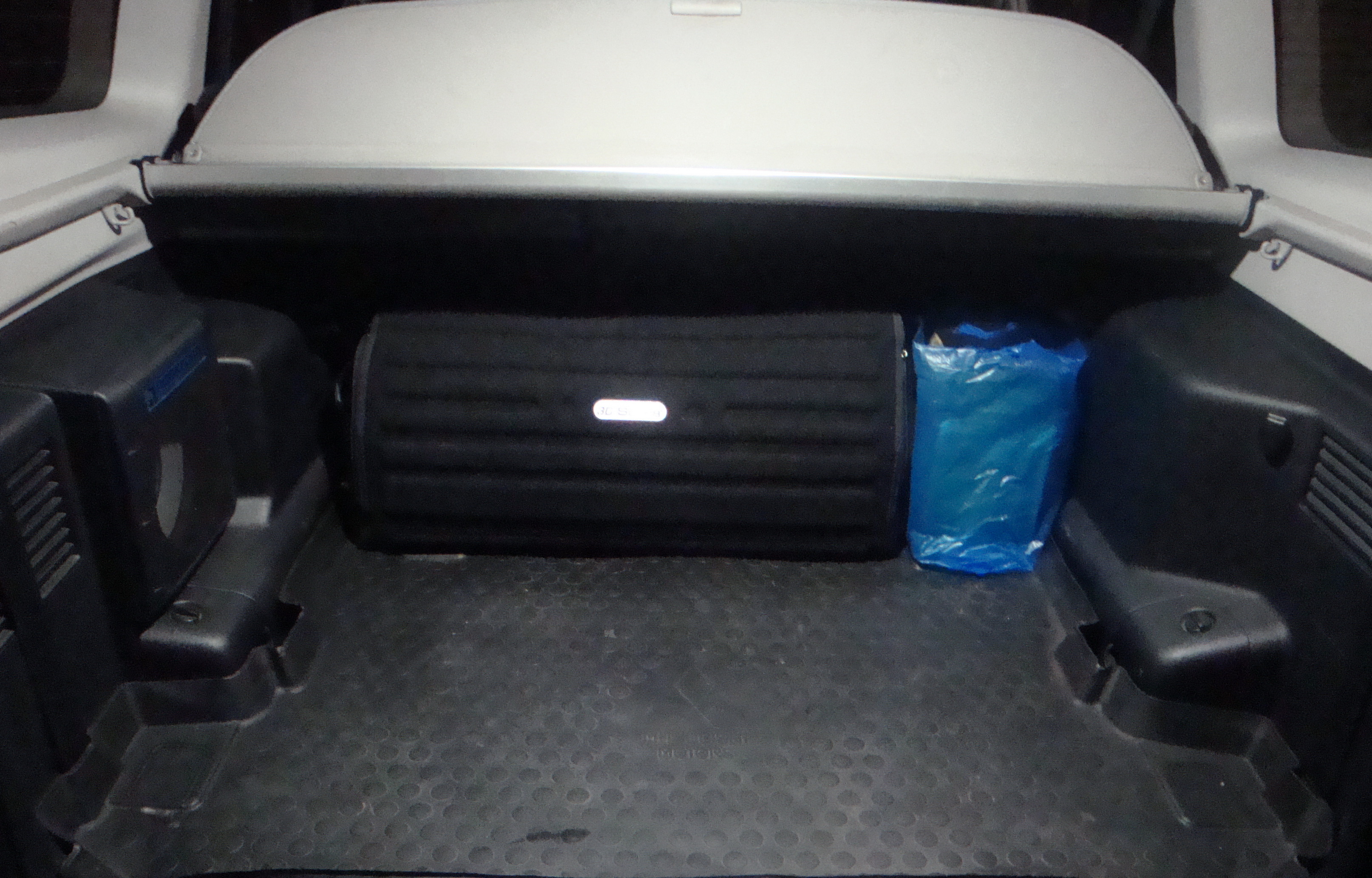

Я настроил максимальную яркость в багажнике-понравилось очень, нет теперь там темных закоулков! А на передних плафонах выставил минимальную-вполне достаточно. Рефлекторы свои из матового стекла оставил в плафонах над дверями-там вот такие лампы: они не регулируемые, мне показалось слишком ярко.
Самое приятное - отсутствие синевы в свечении ламп. Теплый белый свет-то, что нужно
Да, в подсветку козырьков тоже лампочки в КИТе есть.

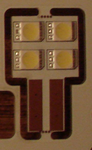

Одна даже лишняя осталась: Откуда, интересно, она?

Может в бардачек?

Там, по моему, цоколь существенно меньше.

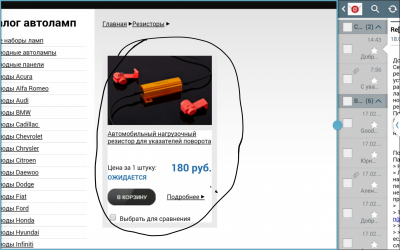

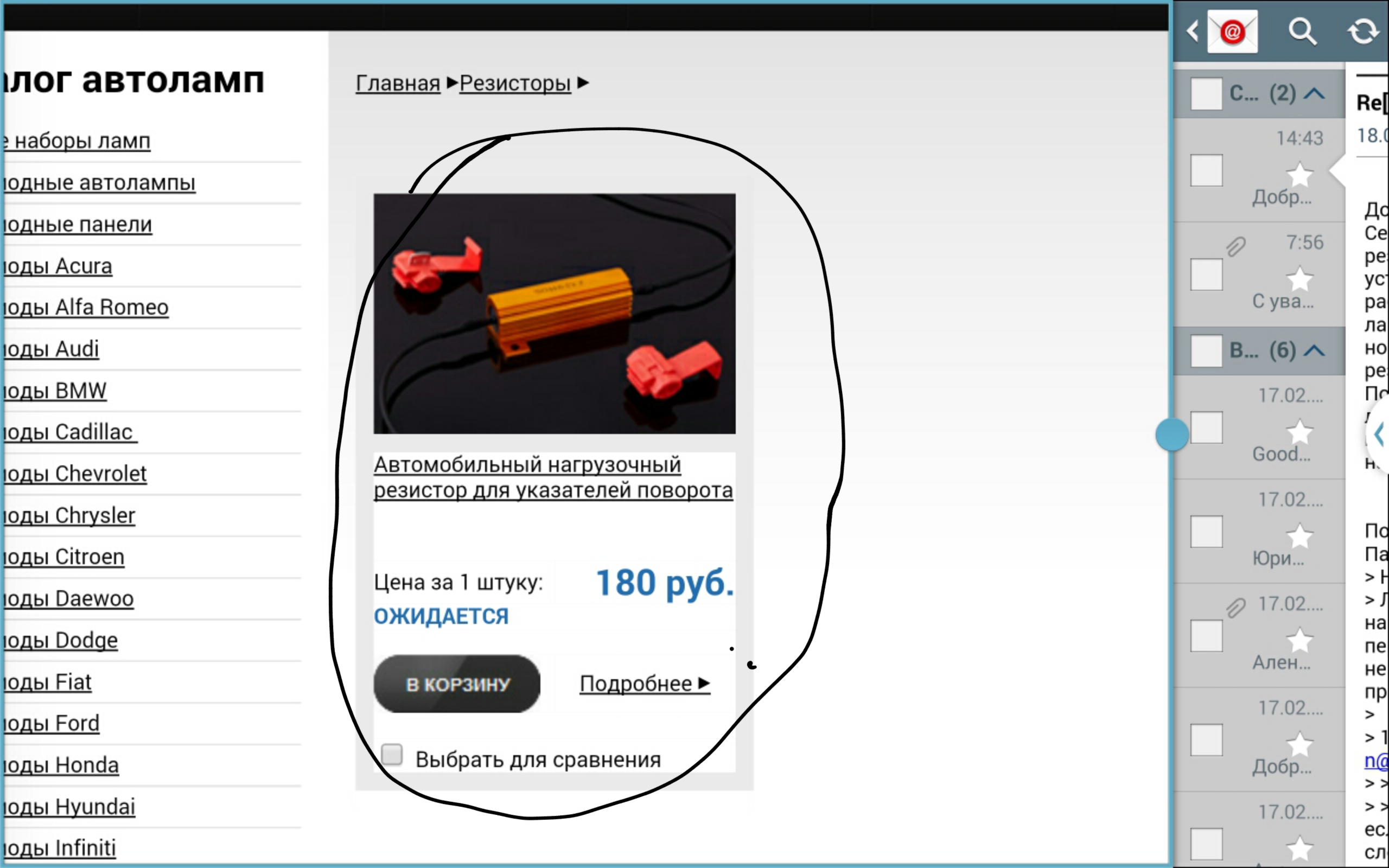

еще приобретал специальные резисторы для поворотников, но не поставил, не особо понял зачем они. Все без них отлично работает, так что пока лежат.

Насчет резисторов сам в непонятке-Павел сказал, что точно потребуются, у него на Ланцере понадобились. Ну, я и взял-два. Павел сказал, что возврат примет без проблем.
До поворотников руки еще не дошли, установлю-проверю, не будут ли частить при работе.

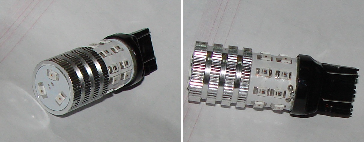

Насчет стоп/габарита-я брал красный, т.к. опасался розового цвета, если белый будет пробивать наш фонарь.
У меня-такой: по свечению ничуть не слабее штатных ламп (как минимум).

Так и у меня стопы (лампы) красные.
По свечению ярче же !!! Менял по дной стороне и сравнивал, как минимум в 1.5 раза ярче, а то и в 2. И загораются и тухнут резко, как на последних мерсах.
Вчера покатался, аварийка не частит, а вот поворот - частит, но я не вижу в этом минусов. Или что то сломается? Ставить эти резисторы? Лежат же )))

У лампочки в бардачке цоколь Т5, в то время, как у габаритных ламп(для сравнения), цоколь Т10.vector-n писал(а):Там, по моему, цоколь существенно меньше.

Я бы поставил резисторы. Тем более, что они есть в наличииSvetliy писал(а): Вчера покатался, аварийка не частит, а вот поворот - частит, но я не вижу в этом минусов. Или что то сломается? Ставить эти резисторы? Лежат же )))

Приветствую!Svetliy писал(а):...еще приобретал специальные резисторы для поворотников, но не поставил, не особо понял зачем они. Все без них отлично работает, так что пока лежат.
Насчет резисторов. Думаю, ничего не сгорит и не испортится, но в салоне возможно учащенное переключение реле и этот звук некоторых раздражает.
А в принципе сам факт ускоренного мограния ни о чем не говорит плохом.
Наборот, лишний раз заметен маневр потому,что такой режим работы не привычен окружающим.
Лишь бы щелчки реле в салоне учащенные не напрягали. Боюсь надо ставить, мне этот звук покоя не даст, я себя знаю

Сегодня хотел установить поворотники с резисторами столкнулся вот с чем: при установке одного резистора на одну лампу все работает штатно. Если один резистор на две лампы начинает частить. Т.е. на Паджеро 4 для нормальной работы потребуется четыре резистора.
Подскажите еще по месту их установки куда лучше поставить? Думаю, под капот повыше где посуше и прикрутить к металлу не даром, наверное, такой мощный у них радиатор?
