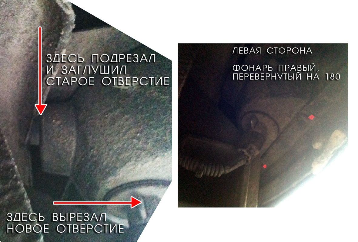

+ мульен!!!))))VAD [RU] писал(а):попробую сфотать в ближайшее время как у меня получилосьAnton79 писал(а):блин нифига не врублюсь.
итак твои действия....
Взял фару. Заглушил штатное посадочное место под патрон. Прорезал другое. Вставил туда патрон. Подсоединил . так? После этого не имея припятствий в виде ребер жесткости фаркопа фонари встали в штатные места? Или вообще все заглушил к едрене фене?
Запаска встала нормально? Размер запаски какой?
в дополнении того, что тебе написал в личку: у фонаря чуть-чуть подрезал фартук (тот что прикрывает патрон)
запаска стандартная встаёт впритык, 265x75 R16 уже не влезет
Фаркоп на спорта

Вот:Lavr36 писал(а):+ мульен!!!))))VAD [RU] писал(а):попробую сфотать в ближайшее время как у меня получилосьAnton79 писал(а):блин нифига не врублюсь.
MPS Old, 6G72, 2004
Re: Фаркоп на спорта
спасибо за фотки теперь все понятно досконально!
