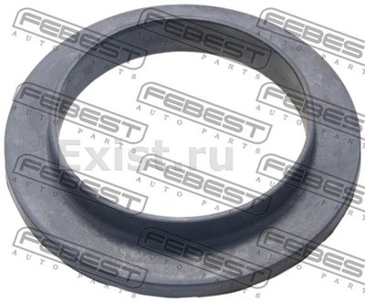

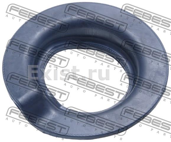

Добрый день.
Поменял на сервисе задние пружины вместе с резиновыми прокладками под них, проездил три месяца, заглянул под машину, а одна стоит спаренными нижними витками вниз, другая вверх. Мастеровые говорят, ничего страшного. А вы как думаете? Надо заставлять переделывать? И как конструктивно они должны стоять. Спасибо.
ГАНС
Сообщения: 4135
Двигатель:: зажигалка
Мой автомобиль(и):: паджеро-3
Откуда: рАшА
Благодарил (а): 1006 раз
Поблагодарили: 391 раз
Re: Посоветуйте пружины и амортизаторы на P3
Сообщение ГАНС »
Yarpajero писал(а):Добрый день.
Как так можно было поставить ::-|: эт что за сервис такой :=-O: ? Обязательно надо переставлять, нижняя часть пружины навита обычным витком и конец прутка пружины входит в специальную выштамповку на нижнем рычаге, верхня часть пружины фрезерована под плоскость которая прилегает к верхней проставке-пружине. А то, что говорят мастера :%): это просто лень исправлять свой косяк, ездить и на разных колёсах можно, но делают это единицы либо жадных, либо таких дуболомов как мастера из этого сервиса.
Спецом приложил фотки резиновых прокладок верхней и нижней, надеюсь наглядно видно в чём разница.

Мож чего не так не понимаю, но например на старых пружинах концевые витки не фрезерованы- как взяли кусок прутка и навили из него пружину. Мастера так и говорят- у пружины концы то одинаковые, какая разница каким в выштамповку в нижнем рычаге упирать. Может у оригинальных пружин концы фрезерованы? У меня LESJOFORS, на фото других производителей то же без фрезировки.
ГАНС
Сообщения: 4135
Откуда: рАшА
Сообщение ГАНС »
Yarpajero писал(а):Мож чего не так не понимаю, но например на старых пружинах концевые витки не фрезерованы- как взяли кусок прутка и навили из него пружину. Мастера так и говорят- у пружины концы то одинаковые, какая разница каким в выштамповку в нижнем рычаге упирать. Может у оригинальных пружин концы фрезерованы? У меня LESJOFORS, на фото других производителей то же без фрезировки.
В любом случае рекомендую переставить, не просто так ведь пружины сделали такими и на конвейере их ставят так-как надо, а не как в голову "мастерам" взбредёт.
Полностью согласен.

Yarpajero писал(а):Мож чего не так не понимаю, но например на старых пружинах концевые витки не фрезерованы- как взяли кусок прутка и навили из него пружину. Мастера так и говорят- у пружины концы то одинаковые, какая разница каким.
витки не одинаковые! На стороне частой навивки последний виток поджатый. Эта сторона идет вверх без вариантов.
