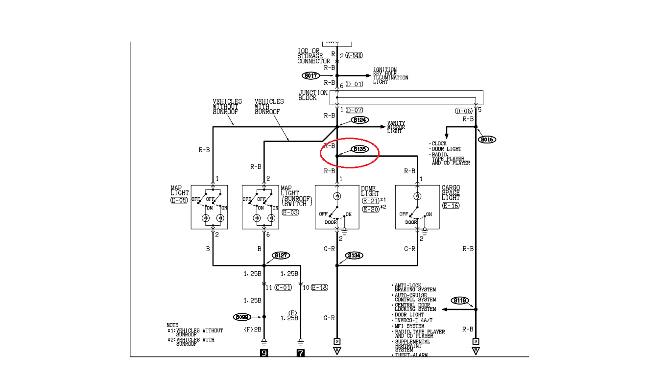

Добрый день. Возникла такая проблема. Не горят лампы освещения салона и багажника. Ни в каких либо положениях. Проверил лампу салона, пошевелил - загорелась. Проделал те же манипуляции с лампочкой багажника - ничего. Лампа целая. По схеме видно(обвел красным) что оба провода выходят из одной точки соединения. И лампа салона горит. Значит плюс там есть. Подозреваю на плохой/окисленный контакт в соединении. Подскажите где в машине эта точка соединения. У меня в мануале эта страница отсутствует.
