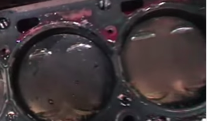

А если бы производитель немножко думал о нас, то делал бы на поршнях выемки сразу под клапана. Какая была бы красота!Свят писал(а):Обрывов меньше, но и они есть. Обрывов грм еще меньше, но, блин, они тоже есть.
Кому не очень хочется попасть в зону сострадания близких- снимают нормальные ремни...))

Эти выемки сделаны не для того чтоб "ремни менять на ходу".kestrel писал(а):А если бы производитель немножко думал о нас, то делал бы на поршнях выемки сразу под клапана. Какая была бы красота!Свят писал(а):Обрывов меньше, но и они есть. Обрывов грм еще меньше, но, блин, они тоже есть.
Ездишь себе спокойно, ждешь, пока ремень ГРМ разлетится в куски. Остановился у обочинки, достал из багажника новый, навесил, и поехал дальше.
Эти выемки сделаны чтоб клапана успевали "убраться" на больших оборотах когда они в момент перекрытия висят открытыми оба.
Наличие выемки не означает того что клапана не загнёт.
