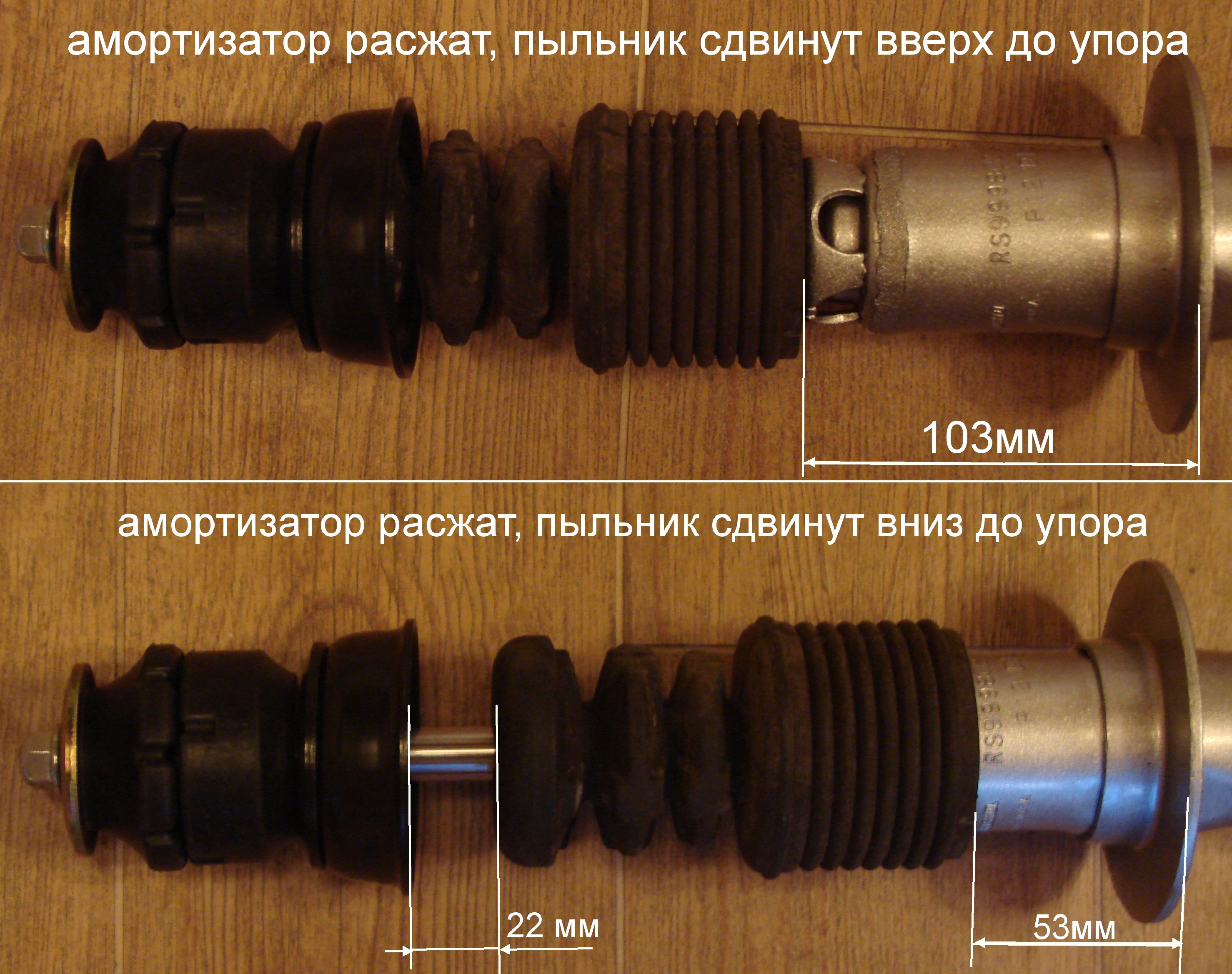

Подскажите, стандартный аммо (от П4) имеет рабочий диапазон от начала до конца или он более узкий?
- vector-n
- Сообщения: 2464
- Откуда: Ярославль
- Благодарил (а): 132 раза
- Поблагодарили: 213 раз
Re: Решения проблемы жесткости подвески P-IV - акт второй
Что есть в вопросе "рабочий диапазон"? Положение аммо? Ход? Что-то еще?

А можно фото, как это выглядит в натуре? Я например, отбойник со штатных поставил, куда там еще пыльник можно приспособить-ума не приложу...Вова ЧК писал(а):...я сразу поставил на передние амортизаторы пыльники и отбойники с десятки, не доверяя словам производителя...
Лучше быть, чем казаться.
- Delika379
- Сообщения: 1579
- Двигатель:: D4 2,4TD
- Откуда: Москва - Куркино
- Откуда: Москва-Куркино
- Благодарил (а): 6 раз
- Поблагодарили: 45 раз
Отбойник вставляется внутрь пыльника
