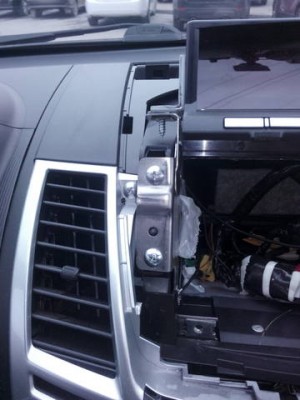

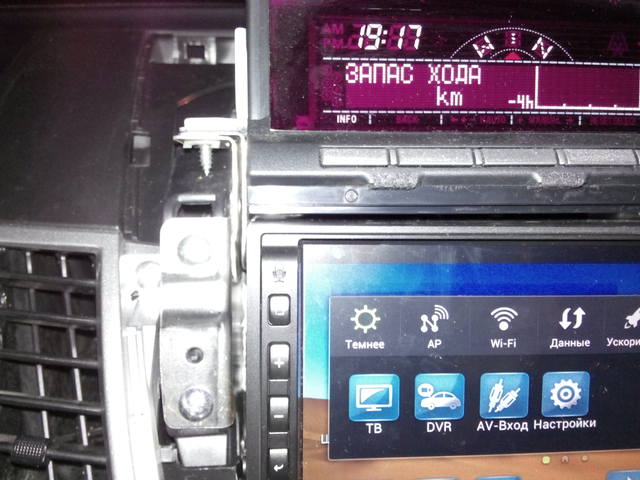

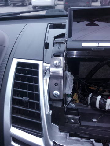

Вот фото крепления БК+ГУ если еще надо:

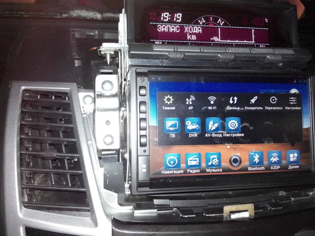

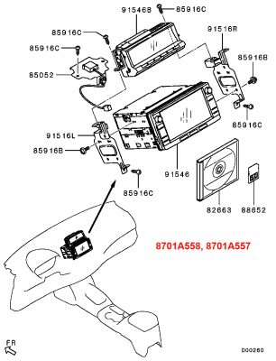

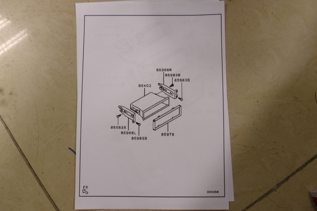

Спсб... в принципе так и понял как это все крепится, на фото видно что крепления ГУ крепятся сверху там же где и БК... еще бы сами крепления подробно снять, левый правый..

sem_tom писал(а):Спсб... в принципе так и понял как это все крепится, на фото видно что крепления ГУ крепятся сверху там же где и БК... еще бы сами крепления подробно снять, левый правый..
Посмотрел фотки poilkjm на 33 странице и фото крепления (схему) которые прислал Михаил, нужно взять и сделать зеркальное отображение его картинки, это одно и тоже крепление, я в принципе сделал в размер его из картонки, приложил, вроде подходит, только крепления под БК можно не приклепывать а вырезать вместе с заготовкой а потом согнуть. Если не найдем кодов то будем пробовать колхозить далее...

Мне кажется это крепление в любом случае где то есть отдельно, возможно идет в комплекте с чем то... надо искать, теребить дилера итд) Просто у меня машин на ремонт встал, как то не до заказов сейчас...

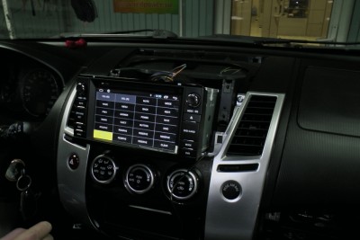

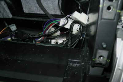

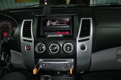

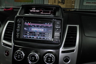

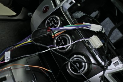

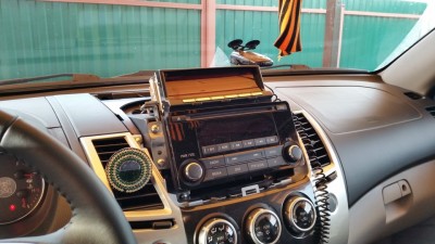

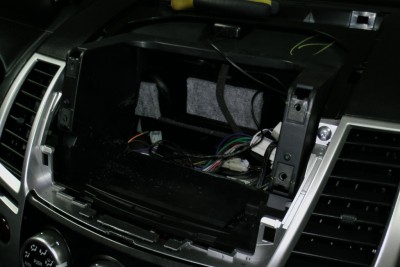

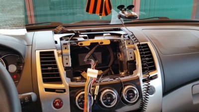

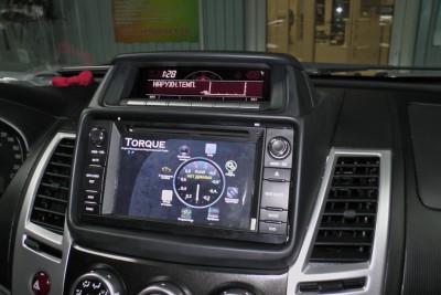

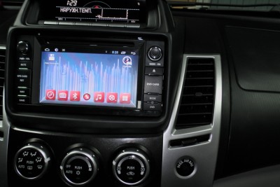

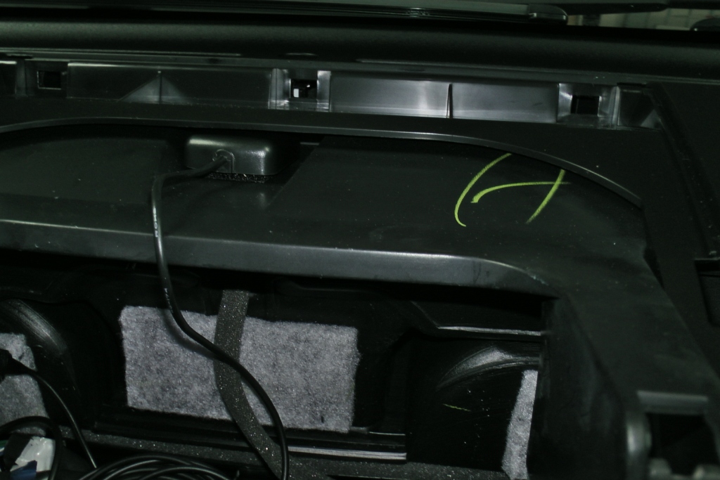

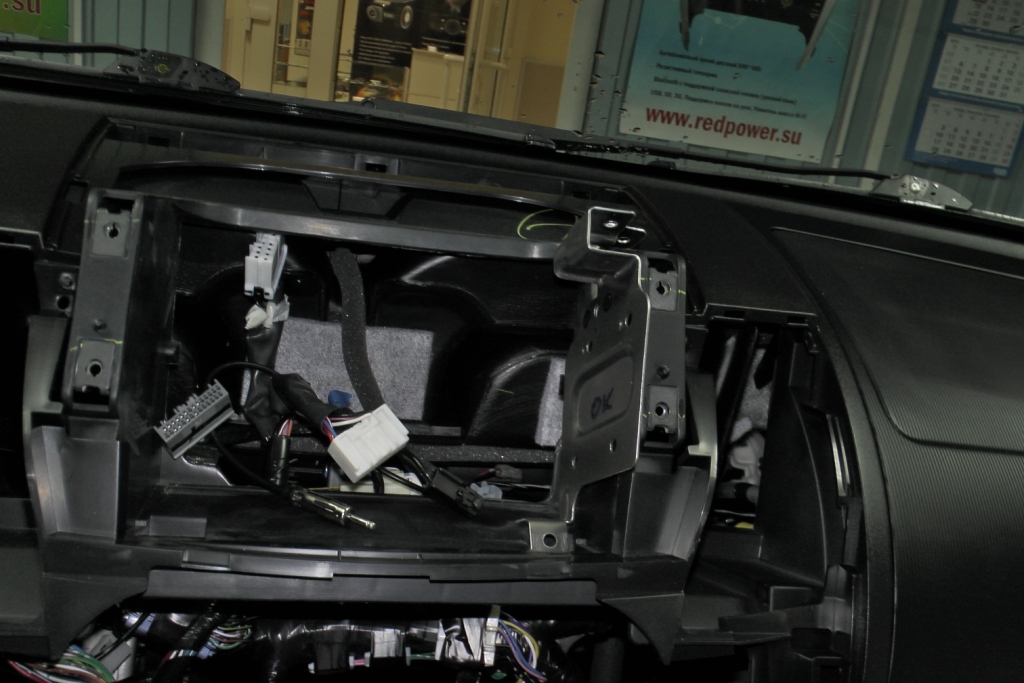

Вот еще несколько фото по установке Redpower 18239.
так стало после установки
установочные моменты
так было до установки

Крепления в руках бы подержать, замерить ш.циркулем и можно вырезать из оц.листа.

LeeSa писал(а):Крепления в руках бы подержать, замерить ш.циркулем и можно вырезать из оц.листа.
Ну надо просить тех у кого уже стоят чтобы замерили обрисовали

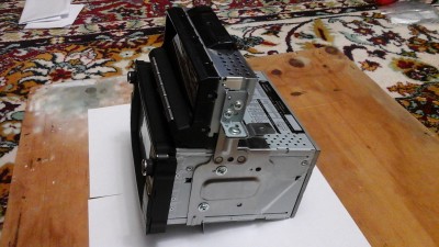

Я просто до сих пор не пойму
Бк крепится и к ним и к креплениям от ГУ... т.е ГУ крепится ко вторым креплениям через первые только посредством 2 шурупов, так чтоли...

sem_tom писал(а): Бк крепится и к ним и к креплениям от ГУ... т.е ГУ крепится ко вторым креплениям через первые только посредством 2 шурупов, так чтоли...
4-х болтов, к креплениям которые затем крепяться к ответной части закрепленной к торпеде, в свою очередь 3-я саморезами с каждой стороны, верхние совместно с БК.

И где тут 4 ? только 2 вижу...
