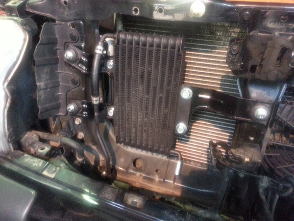

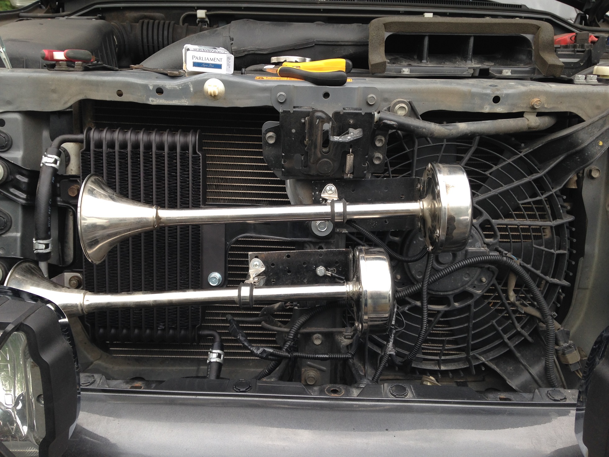

Установка допрадиатора никоим образом не помешала размещению горнов. Порядок навёл, следы от жижи отмыл.
Остальные фото в теме по допсигналу.

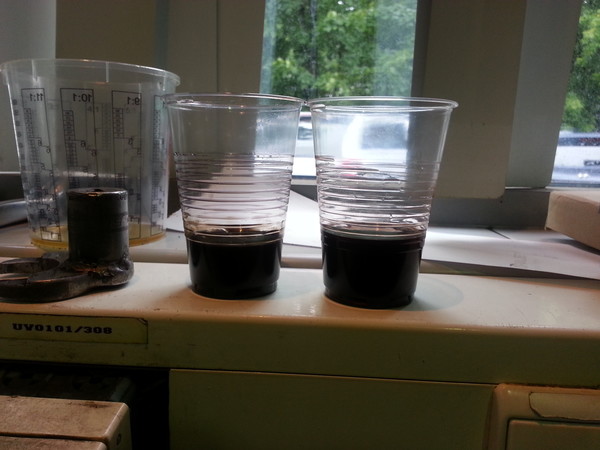

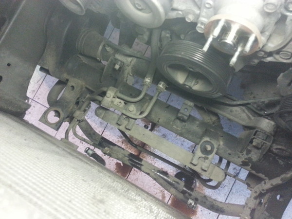

Сегодня прошел ТО-90 тыс.
Как писал ранее АТФ раньше не менял и с опасением ждал замены масла.

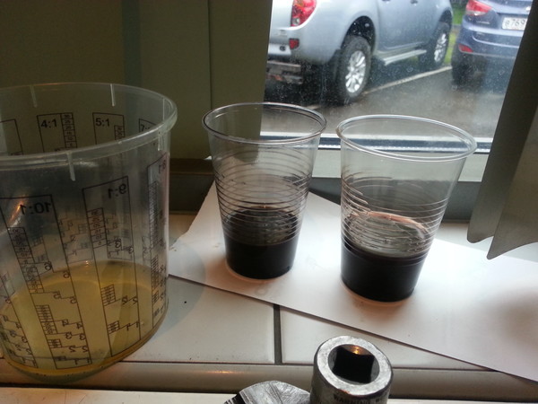

На фото слева стакан с отработкой, второй с маслом которое вытекло с станции в самом конце цикла замены...на замену ушло 12 литров АТФ.

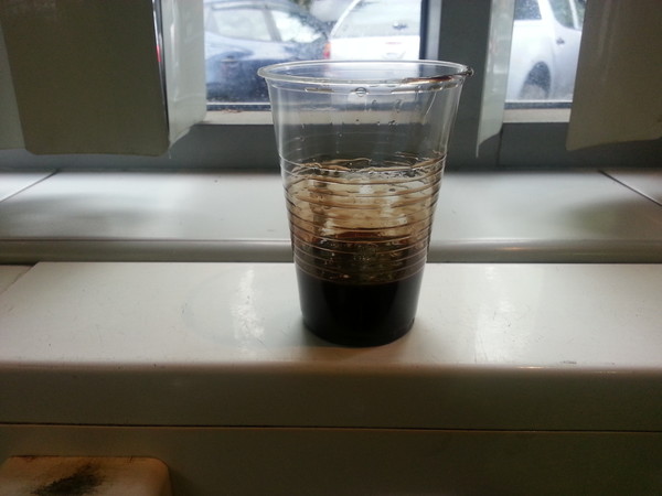

А вот так выглядит отработка когда ее взболтать и она стекает в стакан...

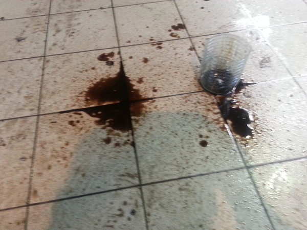

А вот так на полу...

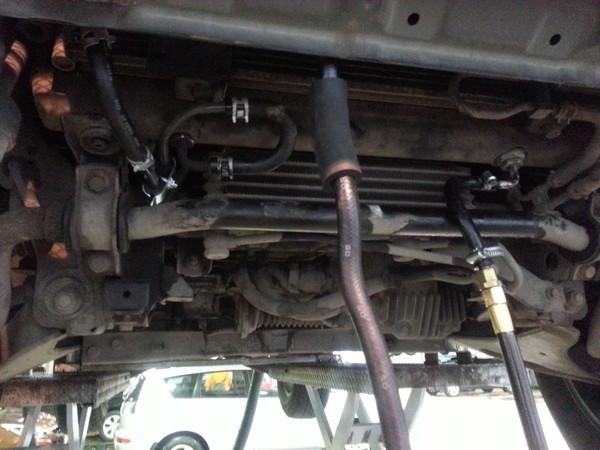

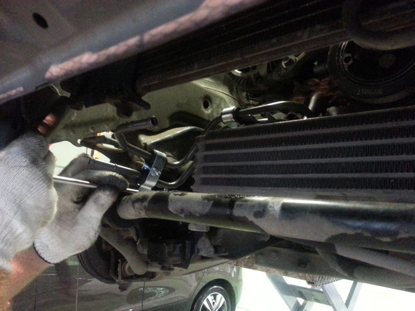

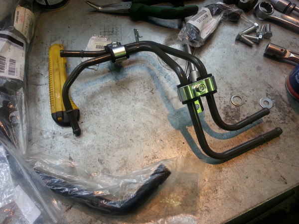

Это двойная магистраль от АКПП которая идет под замену
Кстати обратите внимание на наличие радиатора на масло ДВС...сам не ожидал...

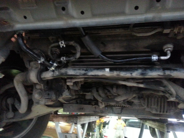

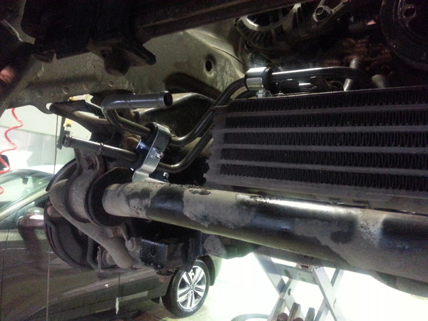

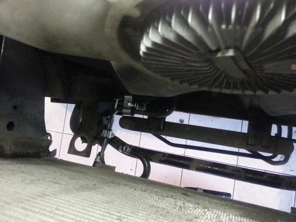

А вот вид на магистраль сверху
Установленный радиатор АКПП

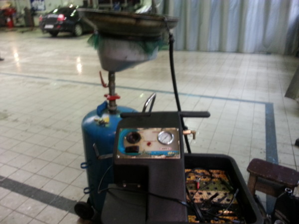

Замена масла с применением станции
Вид снизу после замены АТФ
После установки радиатора на холодную машину я завел ДВС на висячей на подъемнике машине, установил драйв и затянул ручной тормоз для создания нагрузки на АКПП и поднятия температуры до рабочей перед сменой АТФ.
Пока меняли диски, колодки и производили другие процедуры, двс работал около 40-60 мин, за это время АКПП прогрелась всего до 55*
P.S. отработанное масло в моем автомобиле было без запах гари но отдавало "кислятиной" т.к. процесс окисления пошел...на цвет оно было явно не алое но и не черное.
Посторонних примесей и т.п. не обнаружено...
По словам людей от ОД в моем авто масло было еще ниче, а вот приезжают другие так там одна чернота... и подтвердили свои слова что я только на ТО-90 первый раз меняю передние тормозные диски, что косвенно указывает на размеренный и равномерный стиль езды. Т.е. машина не насиловалась и перегрузок не видала. Хотелось бы что бы это была правда.
Однозначно подтвердили что замена должна проводиться раз в 45 тыс.
В один голос согласились, что с каждым годом и даже поставкой автомобилей в РФ качество очень сильно ухудшается и объяснили это желанием дистрибютора (заказчика авто в РФ) загнать производителя в ценовые рамки.
Чуть позже отпишусь по результатам тестирования температур...

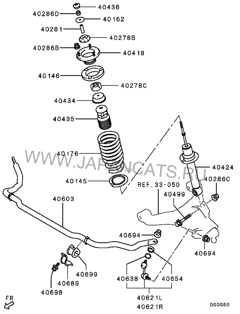

А что такое на стабилизаторе, левее втулки?

Цвет жижи грустный(((

Мня похоже на вкладыш от резиновой втулки...но почему его там никто не увидел....может грязь так накопилась...проверяли же все да и сам лазил в течении 11 часов под и возле машины ...

Буквально сегодня обсуждал и мне на пальцах объясняли, что на тройке у человека типа ограничителя какого то, по материалу напоминает тряпочку, но я вот вообще не помню этой штуки, посмотреть негде сейчас, по каталогу кстати что то нарисовано на стабилизаторе.liss1975 писал(а):Мня похоже на вкладыш от резиновой втулки...но почему его там никто не увидел....может грязь так накопилась...проверяли же все да и сам лазил в течении 11 часов под и возле машины ...![]()
ЗЫ По каталогу на тройке этого нет
