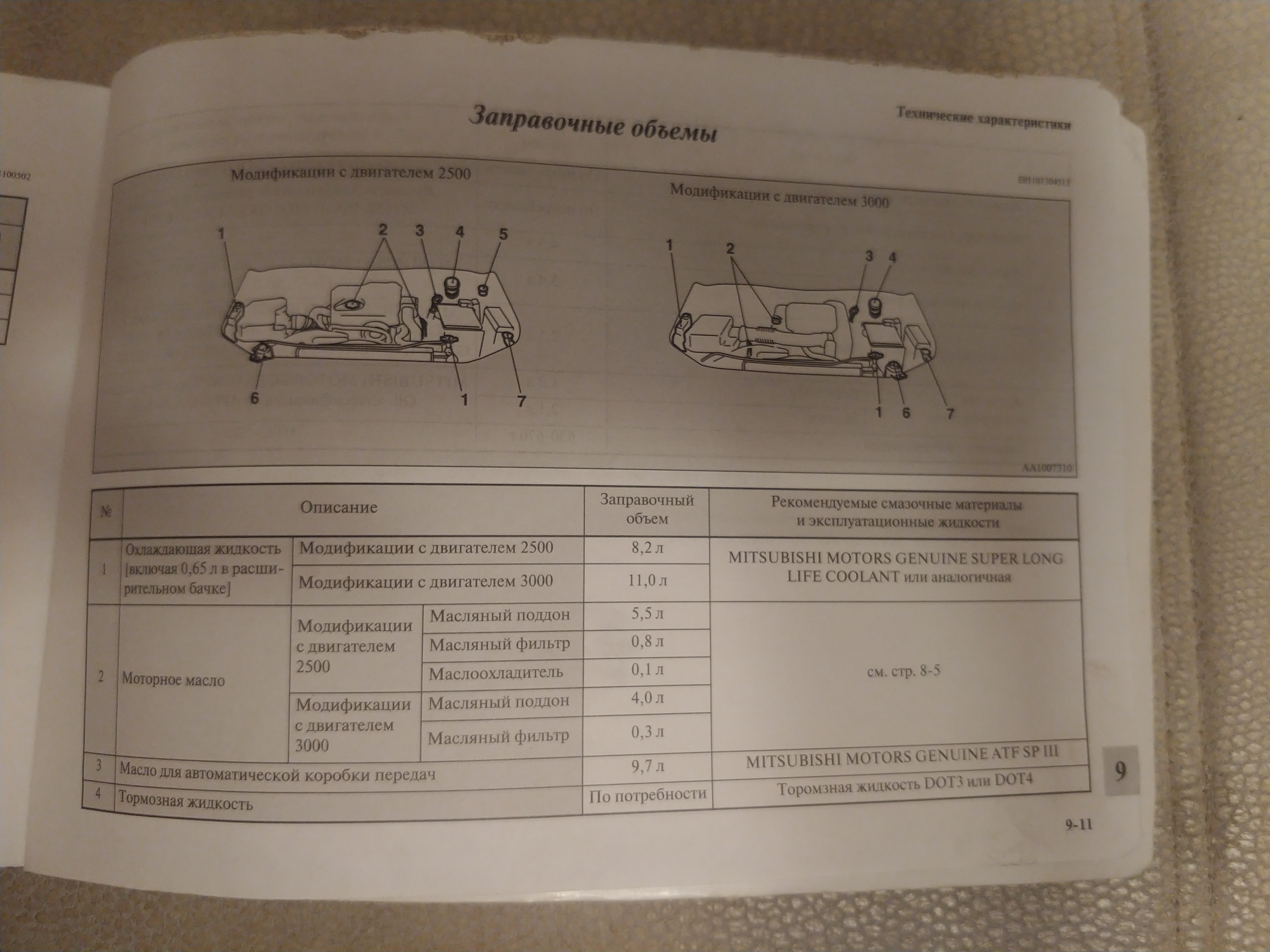

Открыл книгу еще от машины,посмотрел раздел с жидкостями. Написано рекомендованые жидкость мицу коилант лонг лайф или аналогичные. Но ни гле не указано что я должен строго использовать именно эту жидкость

Да не загоняйтесь Вы.....))
