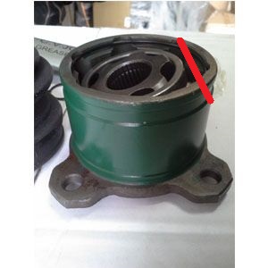

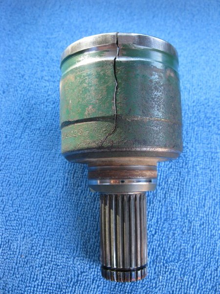

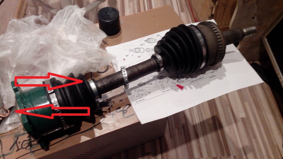

Внутренний ШРУС работает не только.....
.... а и так: ....в отличии от наружного..... Надеюсь- Это очевидно....И очевидно, что Ударные нагрузки могут быть не только на кручение/вращение.....юрий юрикович писал(а): он лишь меняет угол.
И, хотя оба ШРУС в момент вывешивания колеса своими осями(по отношению к горизонту) находятся практически в одинаковых условиях,- внутренний всегда испытывает гараздо бОльшие нагрузки на своём корпусе. И это в стоке. Я уже не говорю про лифтованые авто.
Если в наружнем ШРУС чаще всего ломает сепаратор ВНУТРИ и машин кое как может ехать, то с внутренними происходит вот что:

Юра а то что внутренний так же двигается по оси, для компенсации изменения длинны привода при движении колеса, что не учитываем?юрий юрикович писал(а):давйте все таки выясним по ШРУСам, это важная деталь. кстати, приятель разбирает и спорты (пока не НМПС).
ударные нагрузки на шрусы при вращении приводного вала одинаковые, ибо это жестко механически связанные детали. наружный ШРУС делая столько же оборотов как и внутренний кроме вертикальных (артикуляция колеса) от чего меняется угол вала привода ( в местах расположения ШРУСов)подвержен еще и изменению его угла при поворотах колеса при рулении. надеюсь, это очевидно. более того: при наезде колеса на препятствие в момент резкого подъема колеса вместе с ним поднимается и внешний ШРУС, работая в этот момент изменения угла еще и с инерционной (в момент резкого подъема) нагрузкой. внутренний такую нагрузку не получает, он лишь меняет угол.
это объективная кинематика, которая существует и для НМПС, и для ролса королевы Англии, и для опеля.
Про материал пыльника Свят выше говорил, но ты это мимо ушей пропустил.
Внутренний шурус работает в условиях более сложных, но при меньших углах поворота.
Которые кстати изначально заложены в конструкцию, и их превышение показано на примере выше.
